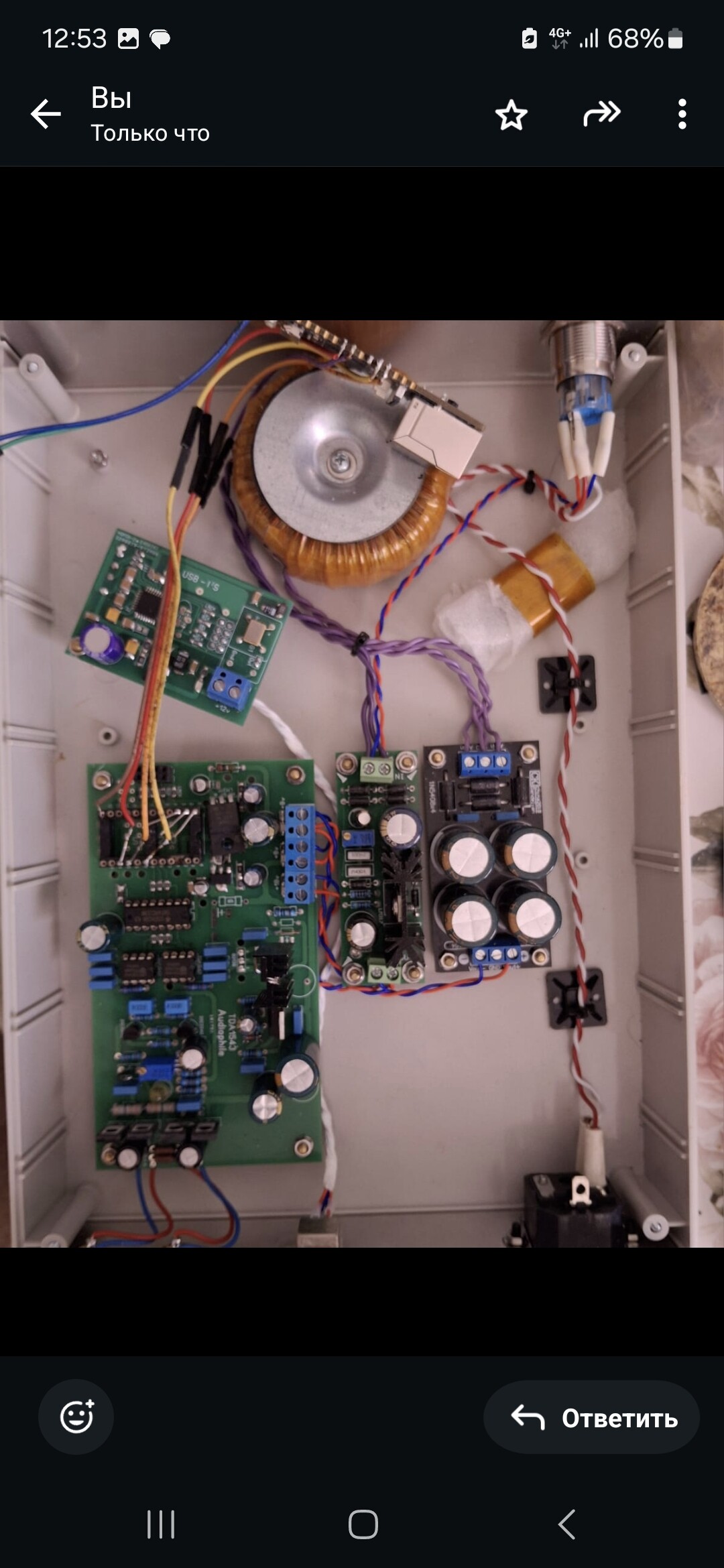

У меня пока не особо большой опыт работы с ЦАПами.
Но у DAC-NOS1 и нет MCLK входа.
Соответственно, ко входам Data, WS(LRCK), BCK, GND на DAC-NOS-1 подключил выходы Лисички
DATA (29) → DATA (DAC-NOS1)
GND (28) → GND (DAC-NOS1)
LRCK (25) → WS(LRCK) (DAC-NOS1)
SCLK (24) → BCK (DAC-NOS1)

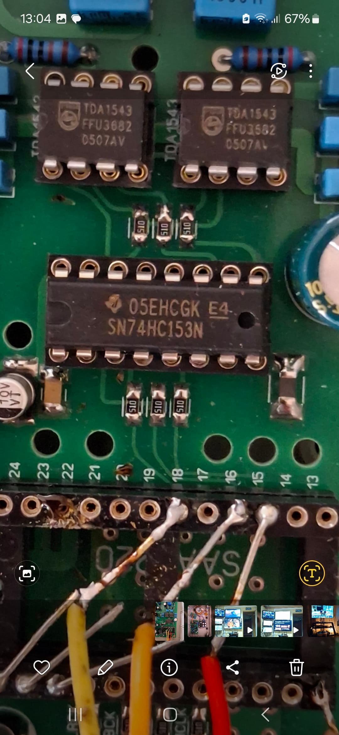

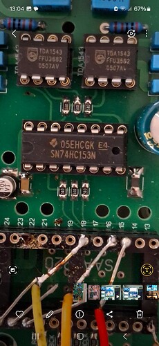

Что за чип стоит ниже saa7220 ?
Не могу сказать (сфоткаю сейчас ) делит по канально я так понял .
А лис на трансом - это законно?
Нет он лежит на трансе просто питание пока отдельно!

Сфотографируйте зону подключения лакфокса в итоге. Чтобы и Лакфокс было видно и колодку saa7220
Вот
Как смог старался лиса к верх ногами !

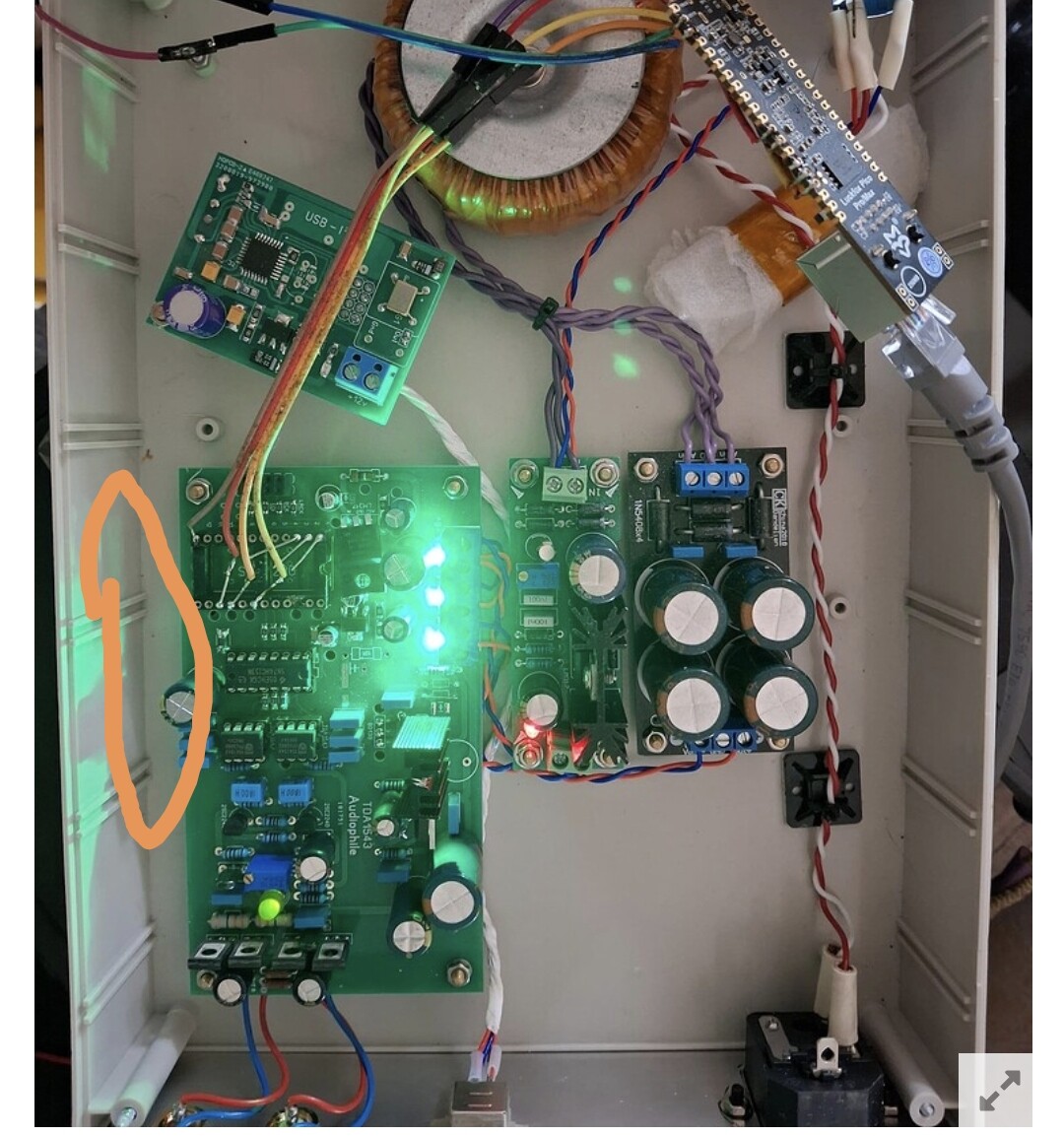

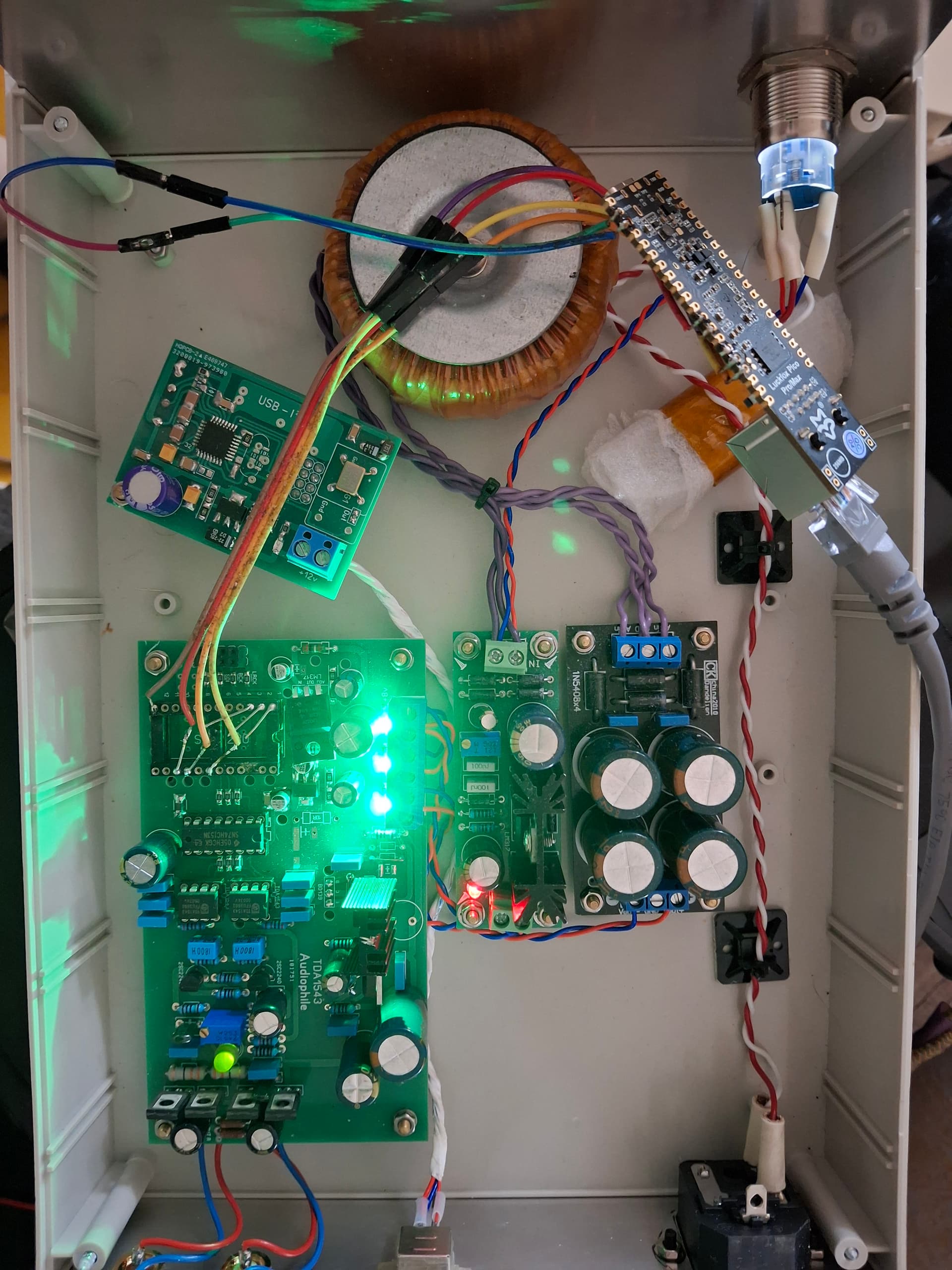

Срочно уберите Лакфокс и провода от него до цапа максимально далеко от трансформатора. Вышеуказанные провода сделайте в пять раз короче.
А то выглядит, как иллюстрация - “как не нужно делать”)))
выглядит ужасно
в человеке все должно быть красиво - даже ЦАП
i2s провода ооооооооочень длинные
нужно взять такую же цанговую панель, прикрепить к ней Лиса и развести короткими проводами сигналы на нужные ножки
панель на плате очистить от грязи и вставлять Лиса на цанге

Место для Лакфокса:
Дайте покайфовать немного пока
Выход сигнала сделан как выход у двухтакного усилителя , чтоб низкое сопротивление держал , все пожелания конечно учту при монтаже , спасибо всем !
