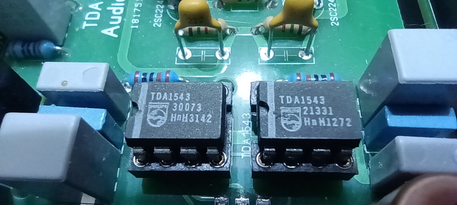

знакомая плата. такая же имеется в одном из двух цап на 1543

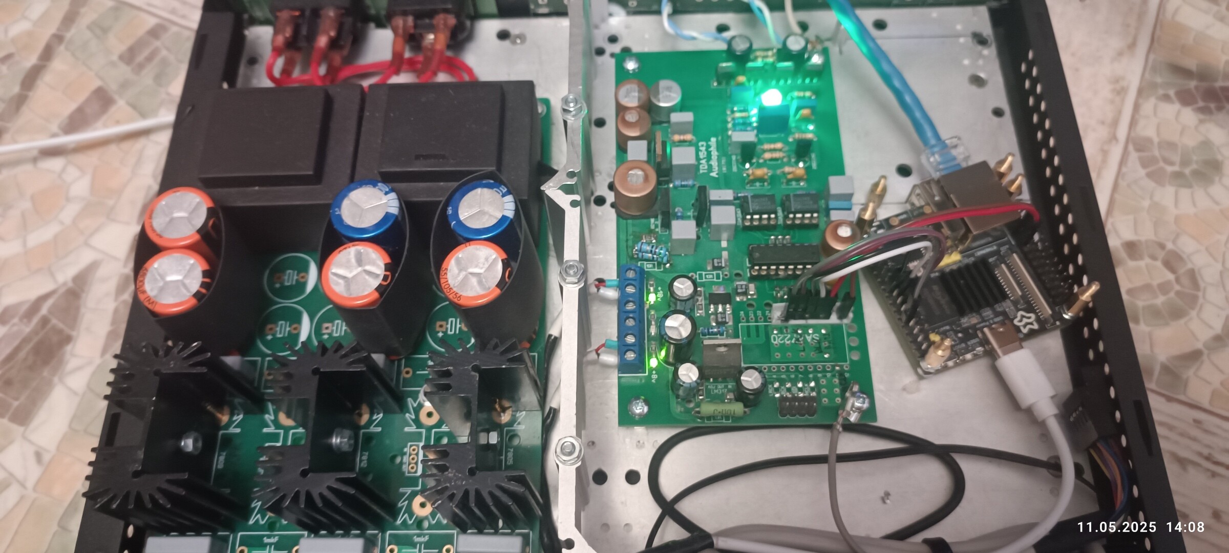

p.s. подключил ульта к цап.
pll i2s.
а ведь не дурно так поет!!!

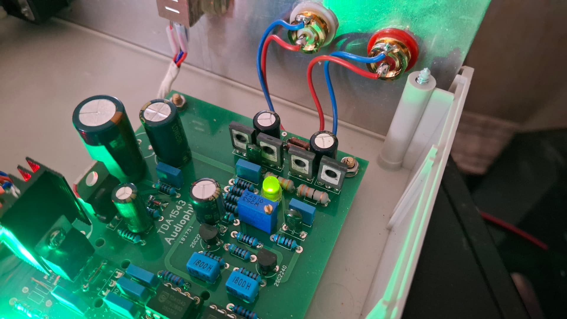

подстроечным резистором отрегулировали форму синуса на выходе цап? и как Вам его ачх,если измерения проводили?

Осциллографа нет , да токи тут смешные не лазил с генератором а по частотке скажу так , через усб играл он как обычно 1543 играет , уменьшено и попсово типа дискотека 80 именно в то время он и был на слуху вернее подход к музыке , сейчас раскрылся в ширь прям очень свободно без акцентов на вч в целом очень достойно и не похоже на 1543 я б так сказал , пока уши привыкают может еще что придет на ум !
рекомендую провода iis максимально короткие,а лучше подпаять лиса прямо к плате.прада у меня ульта в этом цап. тоже пока в стадии монтажа.
промерял ачх. покрутил res .
частотка не айс в моей реализации,так как использовал отличающиеся от начальной схемы элементы “выхлопа”.

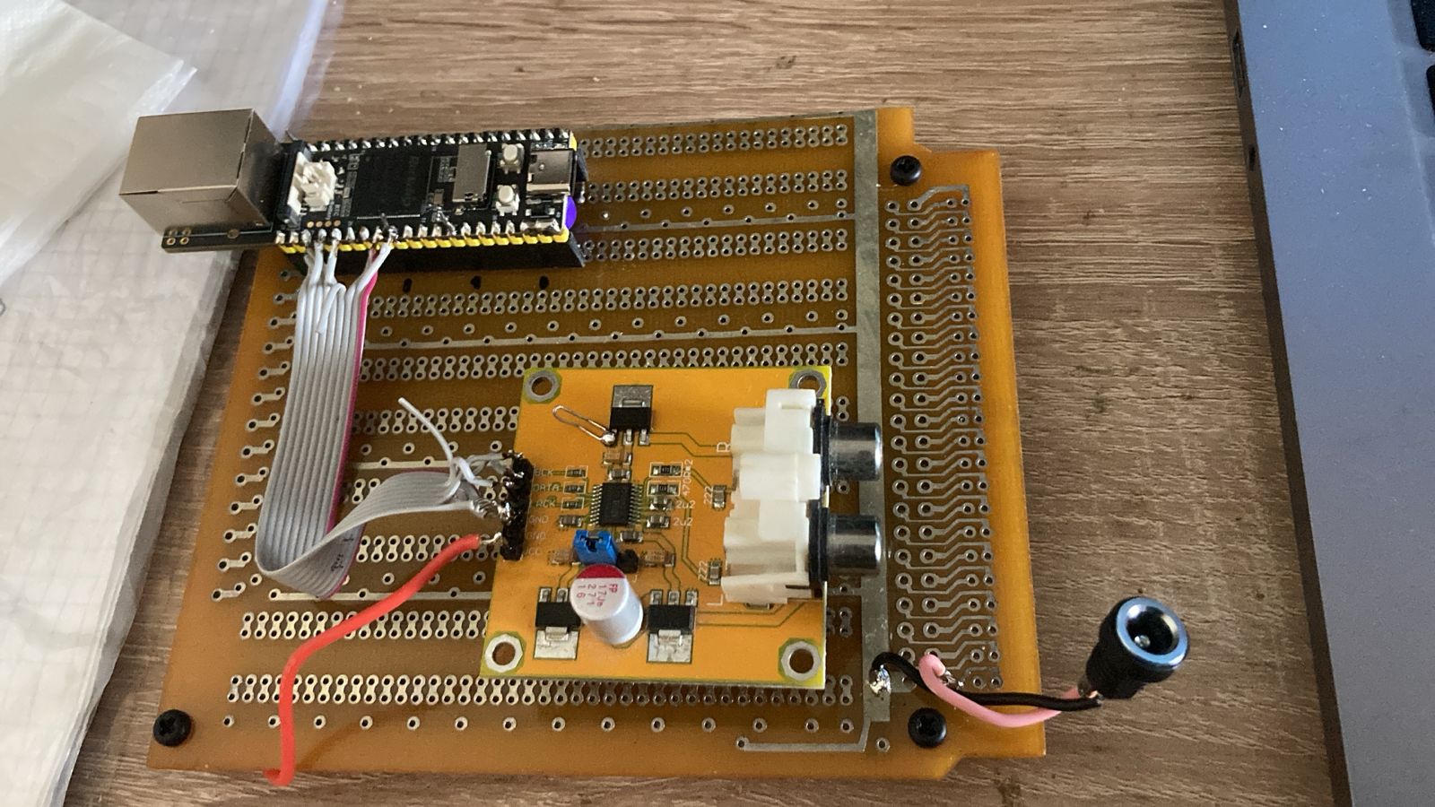

У меня пока все в кучу на макетке…

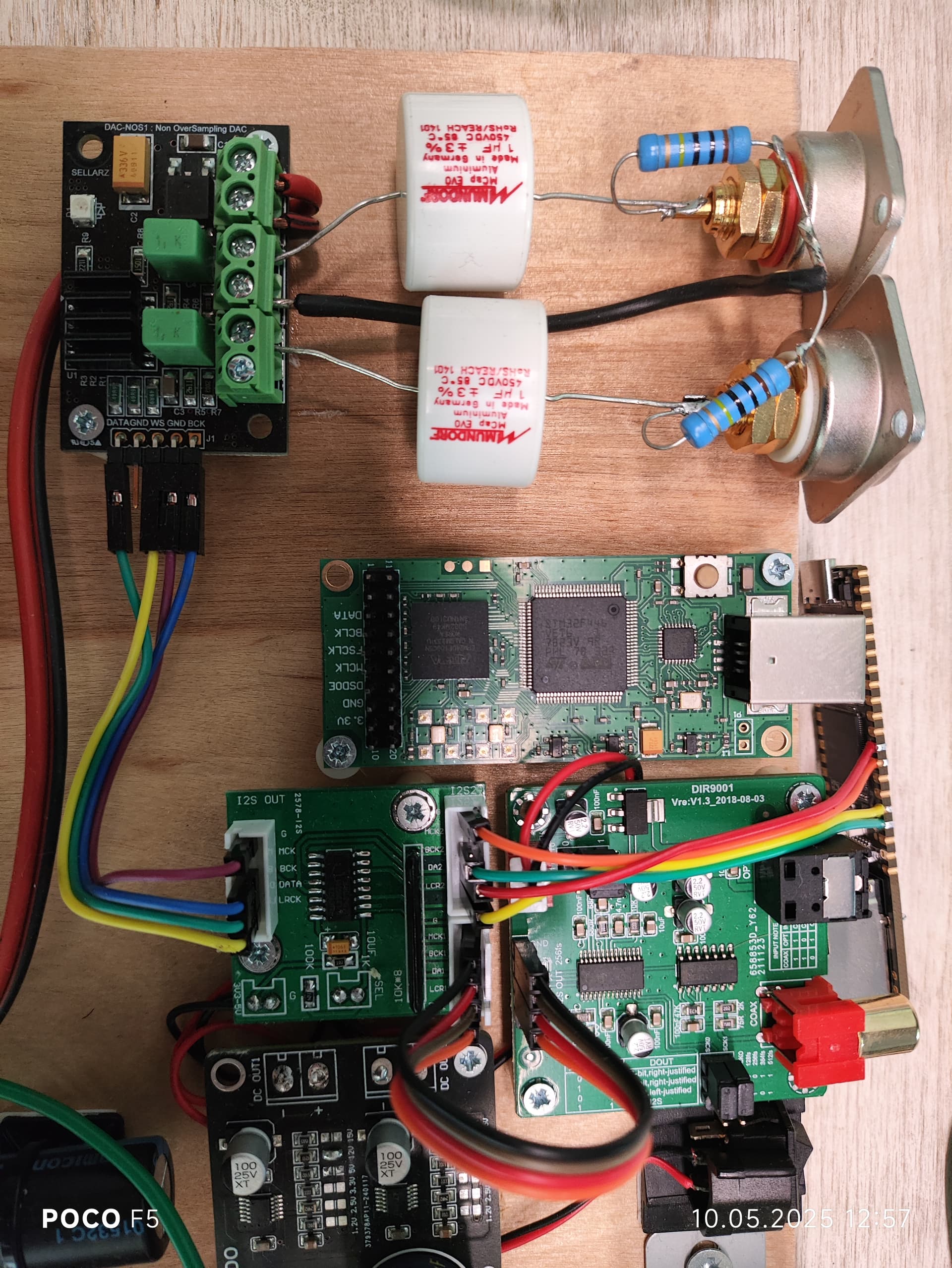

Вообще даже на фанерке DAC-NOS1 по звуку уделал мой SMSL D300.
Решил тоже пощупать I2S на Фоксе. цап на pcm5102. В АПрендер все от 44.1 до 384 16/24/32 воспроизводит без проблем. Потребление Фокса в режиме загрузки до 120 мА, в режиме работы примерно 60-70 мА. Спектр чистенький, без шумов, Фокс практически не гадит.
Посмотрел анализатором режимы по шине i2s в режиме стандарт, Л/Р и ±Л/Р. Все выводиться в стандарте Филипс, данные начинают выводиться через один такт битклока после фронта LRCK. Было бы клево если бы была возможность вывода по шине i2s в RJ. Можно было бы старенькие мультибитники напрямую запускать.
И еще, мастерклок в для сетки 44.1 немного кривенький, на осциллографе хорошо видно, в сетке 48 все выглядит хорошо. Поэтому при использовании PLL лучше по мастерклоку синхронизацию не делать.
