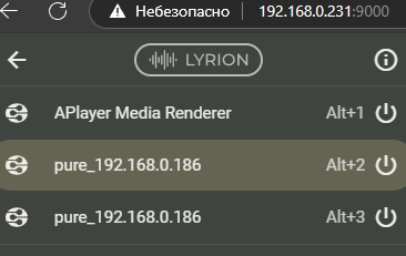

Народ, возможно ли на стороне APрендера изменить его название. Пытаюь нос к носу сравнить Бигля и Фокса, а одно название сбивает. Переимнование в LMS не помогает, оно слетает.

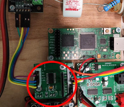

А это что за плата в середине?
Это селектор i2s входов.

Зацепил лису по i2s к мультибитному ЦАП на кучке TDA1545 (Abbado II).
Тестировал raat и arender.
До этого стримером выступал wiim pro по коксу.

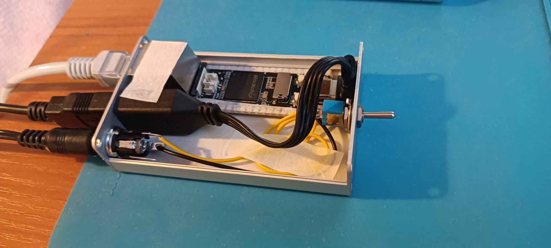

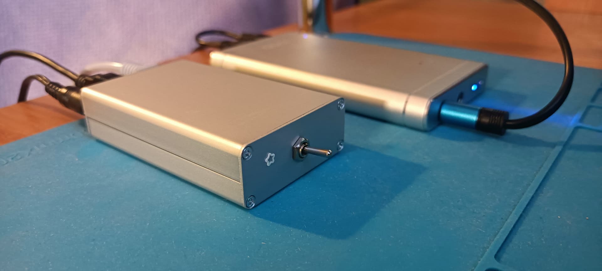

Домик для Max работающему по usb.
9 лайков
А внутри так же красиво? )))
добавил фото внутри. Пока так…
