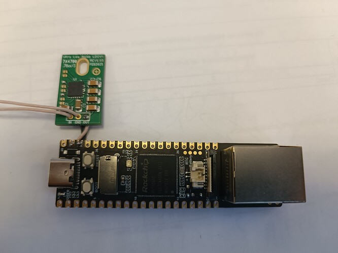

При сценарии использование вывода usb. По зеленому:
Как понимаю, речь идет об этом. (Эти варианты рассматривал, есть еще которые применяют, разного качества, вида…)Поправят если что. Зеленое ищется здесь по слову ldovr.
