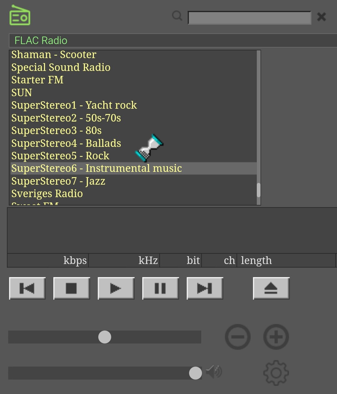

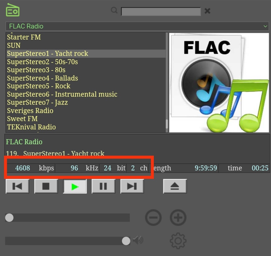

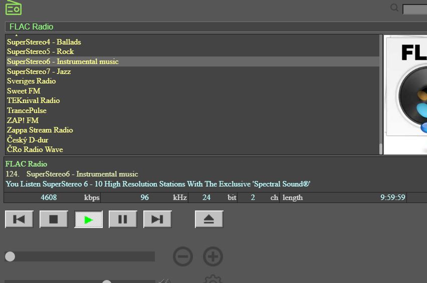

Уважаемые pureтяне. Если есть возможность проверить в ваших конфигурациях (i2s, usb) Aplayer (webradio)

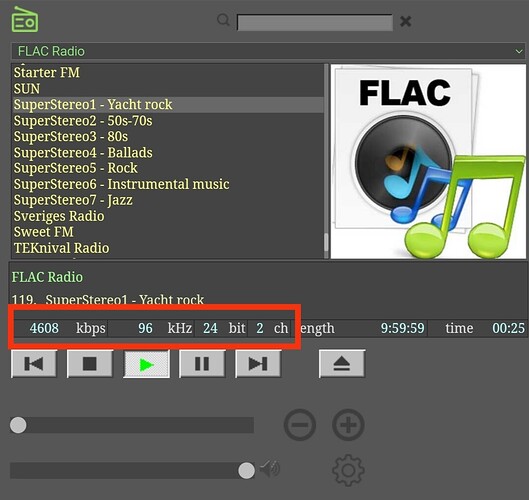

данные радиостанции :
вещают в 24/96
В моем сетапе и сети данные станции пару секунд играют ,а затем подвисает лисенок и сбрасывает Aplayer (webradio)
Может есть какие либо способы узнать в чем может быть дело?
Вечер добрый. Начинает воспроизведение заикается несколько секунд, потом проблем нет. КШ2-i2s, PureFox v0.4.2 beta.
Версия прошивки?
Организация сети?
Настройки APlayer?

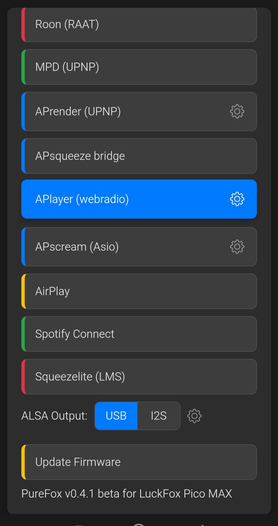

Версия v 0.4.1.
Вывод по usb на amanero.
настройки по умолчанию (может стоит увеличить буферы?)
остальные радиостанции flac вещают без сбоев.
p.s. сеть проводная ( роутер провайдера - коммутатор-лис)
Начинает воспроизведение заикается несколько секунд, далее хорошо работает потом бывает заикается на секунду, редко.
PureFox v0.4.2 beta for LuckFox Pico MAX
Настройки APlayer не менял.
I2S

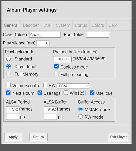

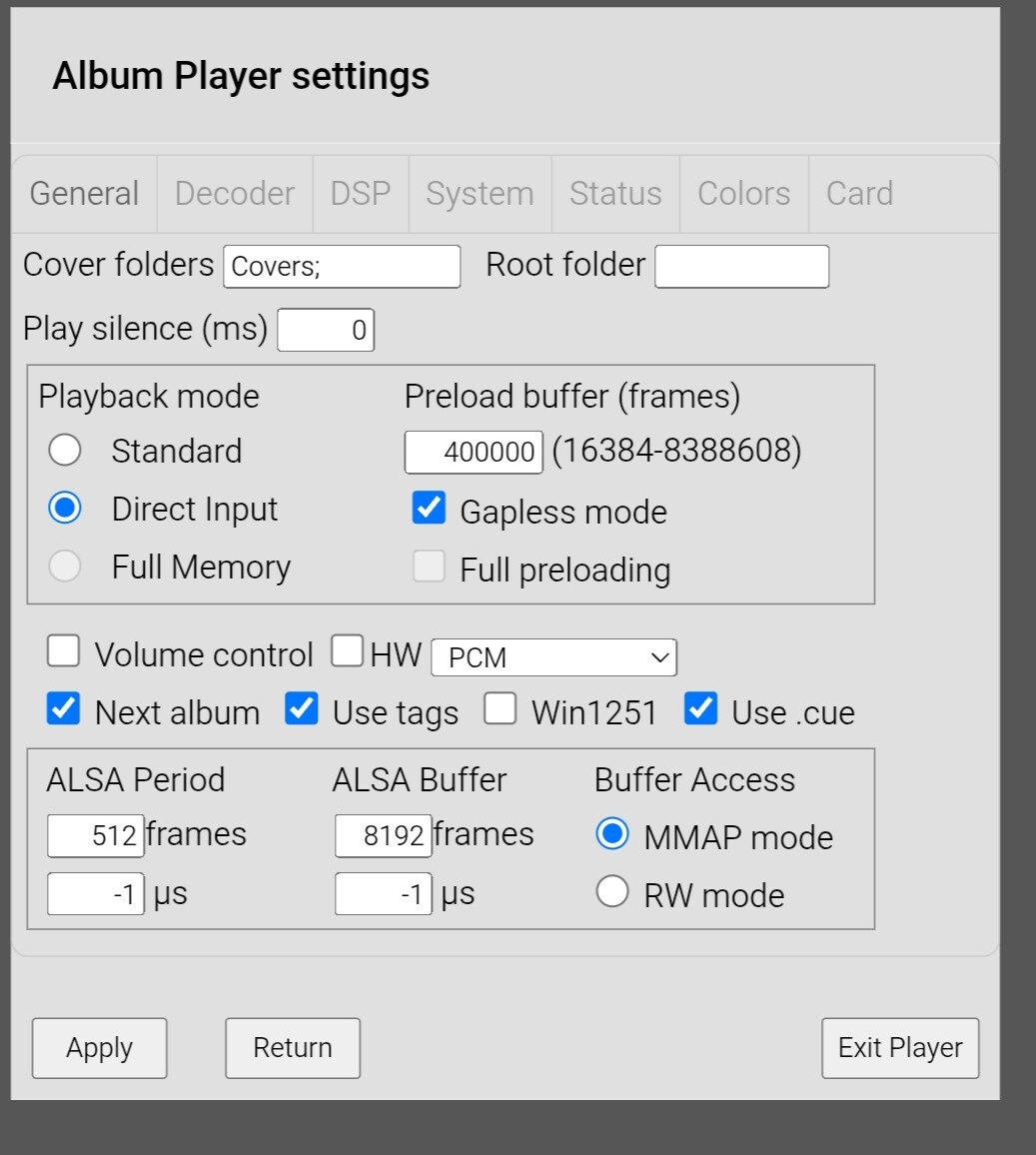

Поиграйте настройками.
  1. Гаплесс мод отключите
  2. Директ поменяйте на стандарт
  3. Буферы…

Помог 1 пункт. Заикания больше нет!
увы. первый пункт не меняет ситуацию в моем случае.

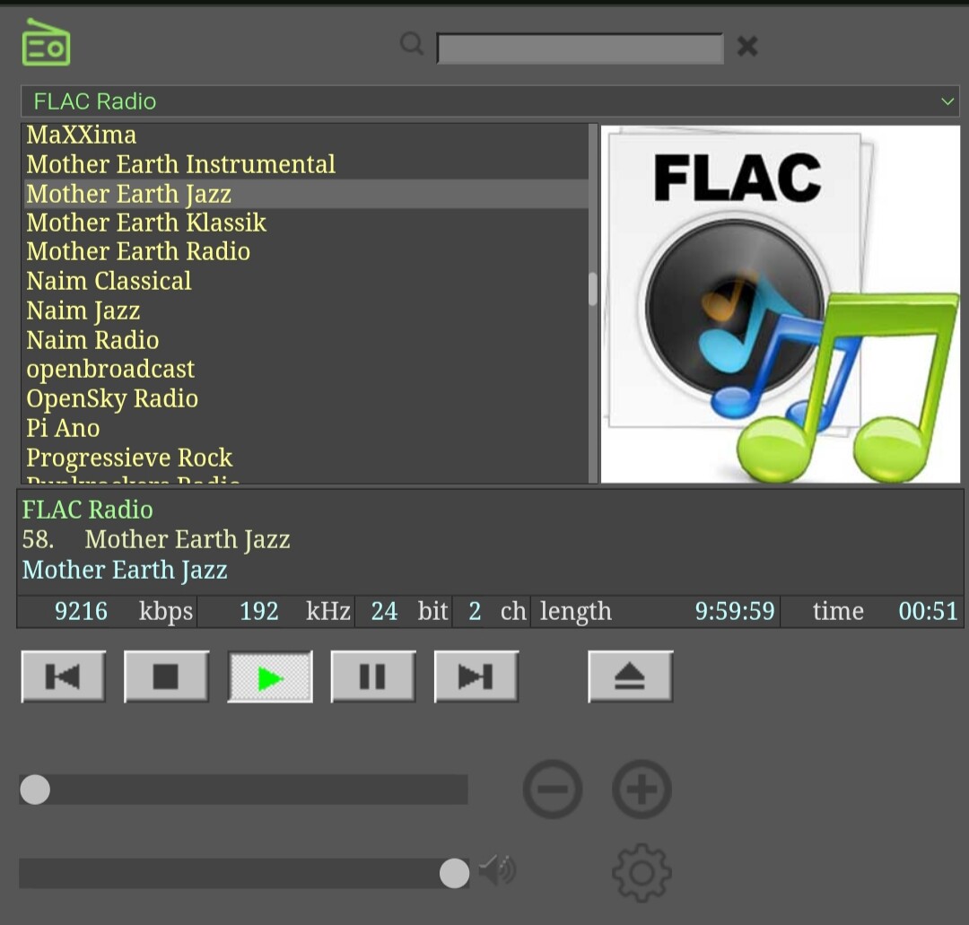

а радио RIO в этом же списке у Вас играет?
Да играет и RIO.
буду разбираться. некоторые станции так же не играют из этого списка . наверное что то в настройках накрутил. но изначально по умолчанию тоже не играли.

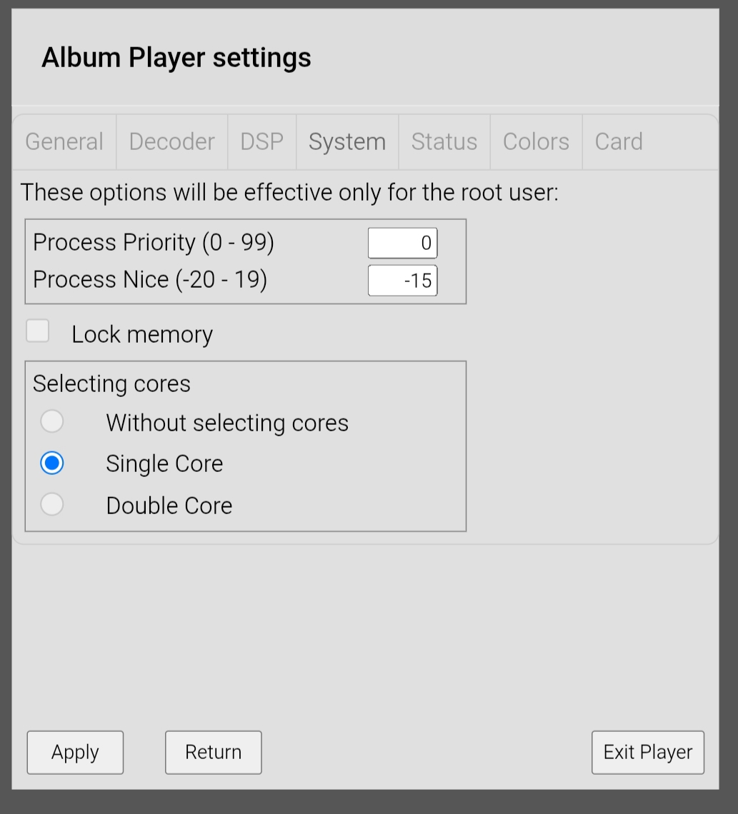

а мне помогает Process Priority более 75
Я только что проверил на Нео3 и тоже не играют эти станции, и RIO молчит.
Никакие настройки буферов, приоритетов и тд не влияют, дело явно не в этом.
