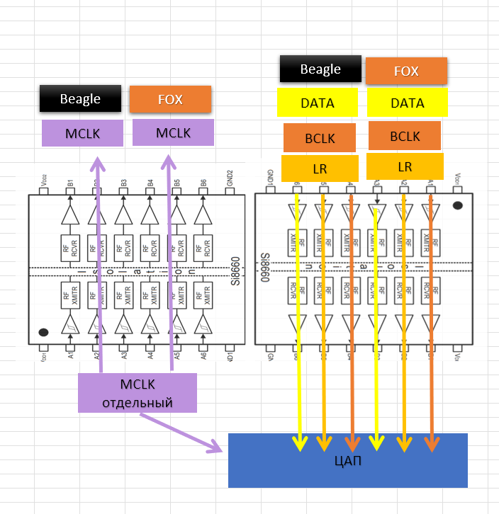

собраная плата с изолятором)
Буквально вчера воткнул в макет, лень опять разбирать.
Берите сэндвич, то есть переходник на bbb плюс плащ
Плащ ведь можно на BBFox поставить..
Ну в общем, я ответил. Если есть интерес, пишите.
Так для этого я и ставлю два изолятора. По сути 3:1. Data, BCLK, LR от источников от одного изолятора, от цапа мастер клок к источнику в другую сторону. 6:2 так как сравниваю FOX и бигля но к носу.
А не 8661? У меня такая в Болеро на шине И2С стоит…
Запутался в номерах. Можно его, наверное.
Ага, на мой взгляд это правильный конфиг. Сорри, не увидел вначале в спешке. Ну в общем, я ставлю изолятор типа “на всякий случай”.

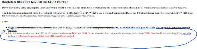

Я так понимаю права на ошибку становится меньше…
https://puredsd.ru/bbb.ieero.com.html
У Бигля это давно известный факт, очень нежные выходные ключи.
Это предупреждение касается только Бигля. У Лакфокса ломовые шинные формирователи - нужно обладать недюжинной изобретательностью чтобы пин выжечь)))
Да Руслан @Sircolt ?)))
Это приятное уточнение.
А я то что))))Но да Фокс очень вынослив зараза)
