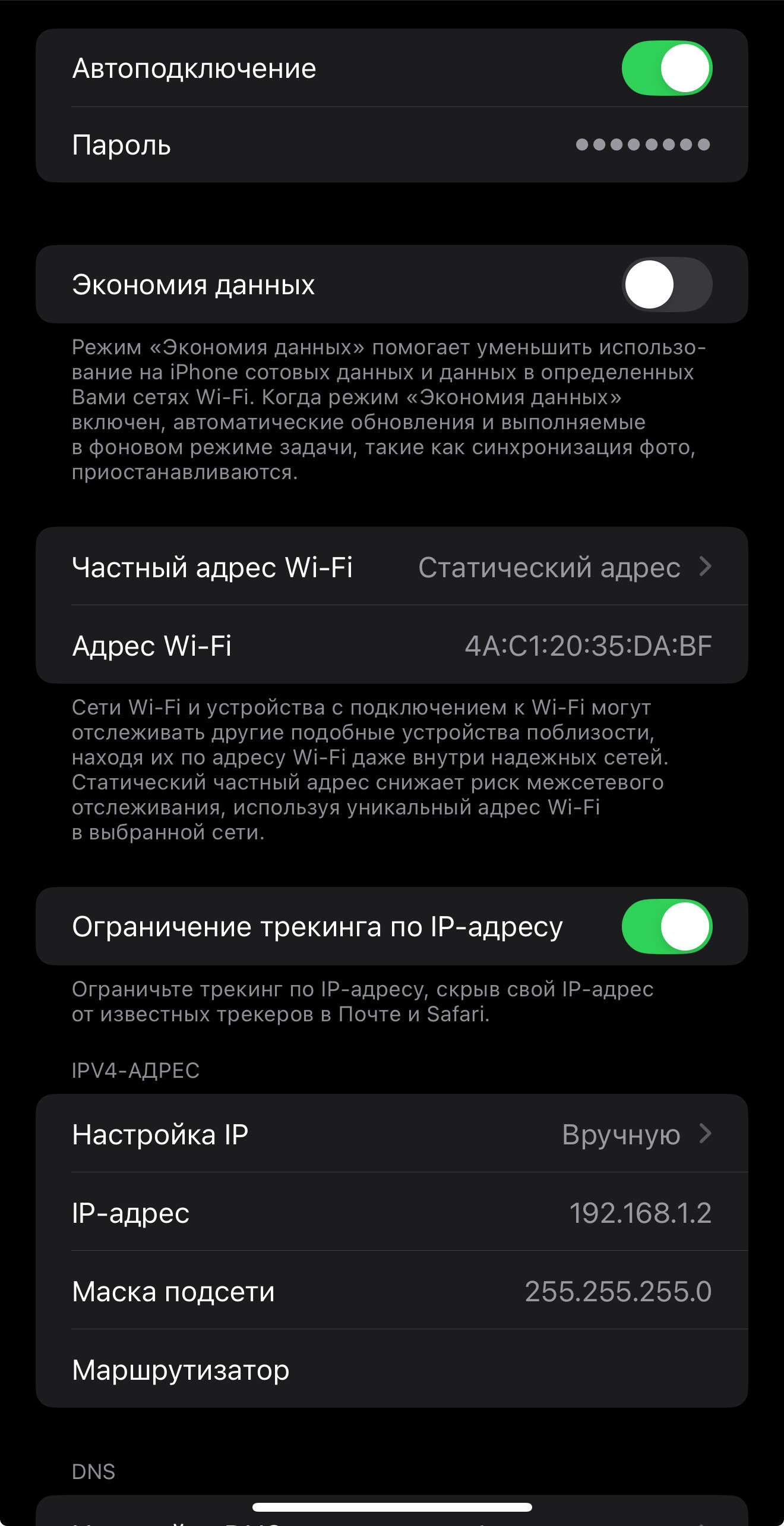

Роутер, телефон на его вафле, но юзает свой интернет, лис в лан.
Вопрос не мне, но тоже озвучу.
Телефон поднимает точку вайфай и является DHCP сервером, на одном биглей поднят WiFi бридж, далее свитч к нему сервер tinker и beagle эндпойнт. Интернет везде есть с телефона.
А зачем телефону дхцп раздавать? Сделайте подключение к роутеру в ручную, уберите адрес маршрутизатора. Дхцп будет стандартно на роутере, а телефон будет висеть в сети роутера, но юзать внешний/ свой интернет.

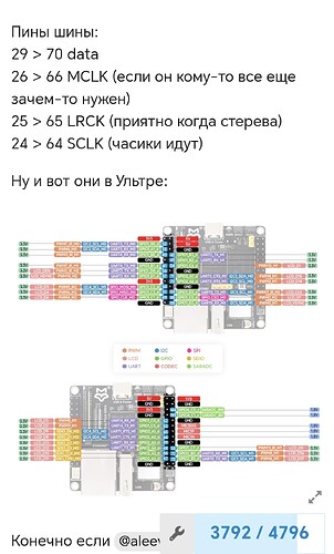

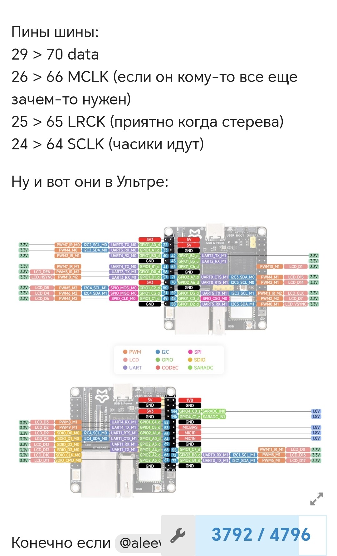

А можно в шапку добавить к каким пинам припаиватся на Ultra для I2S?
Планирую попробовать, а найти проблематично
Или тут добавить
https://support.puredsd.ru/t/luckfox-pico-max-ultra-endpoint-s-vneshnimi-klokami-na-rockchip-rv1106/1172/4?u=zimm
