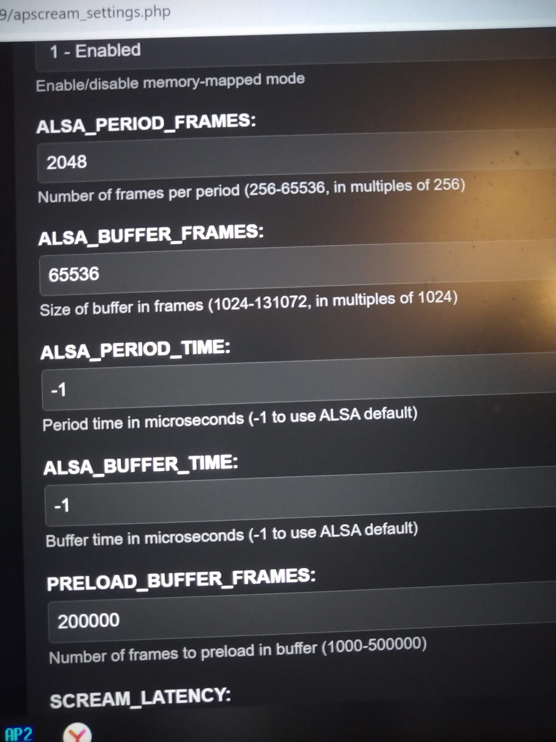

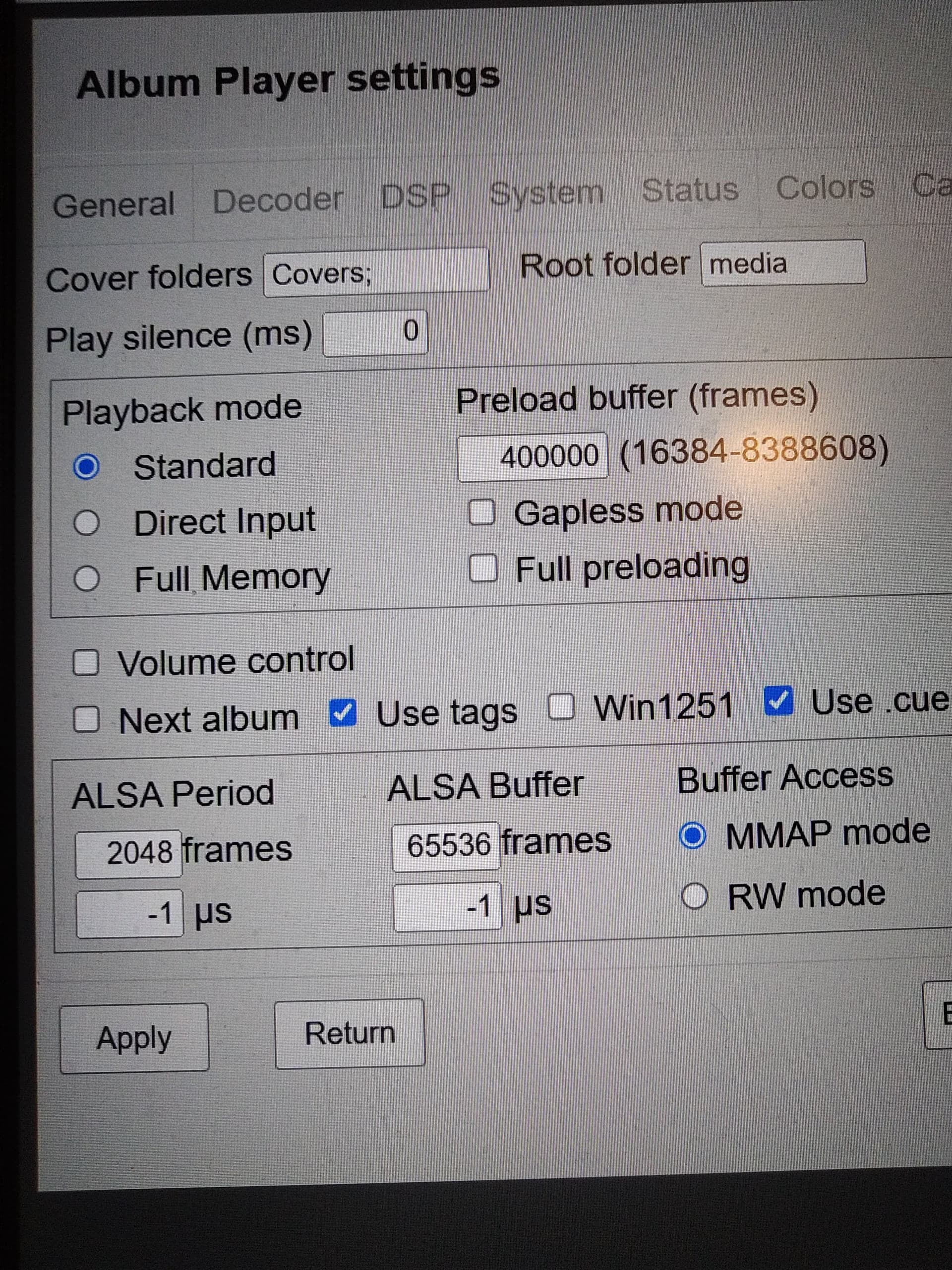

Что-то у меня Лис не хочет играть PCM 24-192. Проигрывает несколько и секунд и умолкает. Слушаю файлы на Альбумплеере с Тинкера через Апскрим. На плеере воспроизведение не останавливается. Настройки:
PCM 24-96 играет без проблем. Может что-то неправильно настроил?

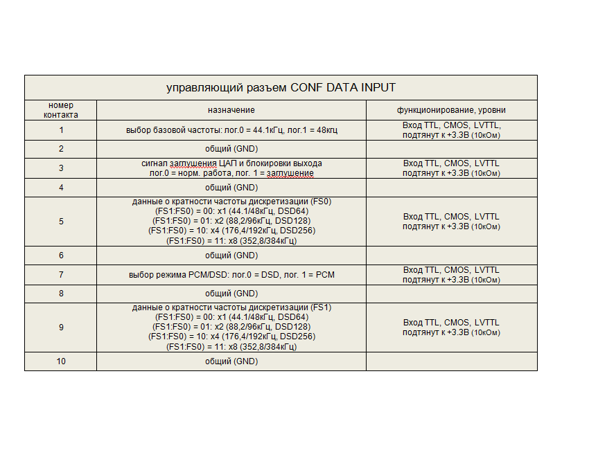

Накрылась медным тазом возможность подключения по I2S из-за невозможности сконфигурировать ЦАП в “fs auto”… Теперь я стал USB-шником как большинство :sob:
Поясните, что вы под этим подразумеваете?
А подразумеваю я вот что… Так как мои предположения о возможности подсоединить лИса были основаны на выше представленной схеме распиновки Lynx/Bolero, но с условием если ЦАП будет переведён в режим fs auto, так как информация о частоте дискретизации не поступет на 5 и 9 пины разъема config ЦАПа
А ЦАП не перевести в этот режим, так как это не предусмотрено в прошивке ПЛИС :person_shrugging:
Зато можно подать 1 на соответствующий пин ak4490…
Но это уже глубокая модификация.

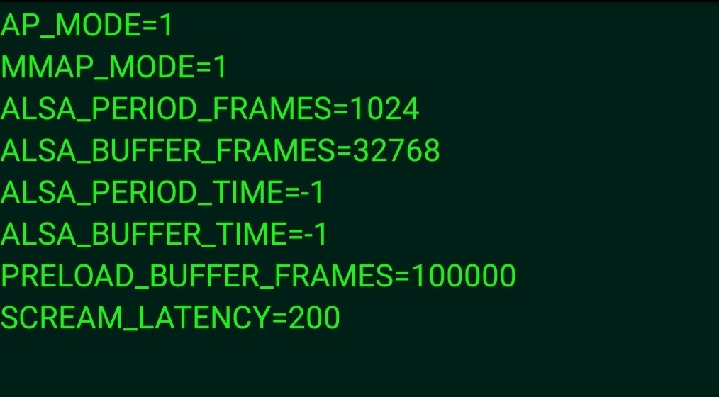

У меня на LuckFox Max (USB) с beta v. 0.3 редбук стабилен с Апрендерером.

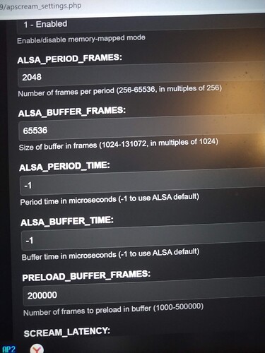

APscream, да, временами падает и пока настройки буферов на обоих концах не помогают.
Падения абсолютно рандомные, может и полчаса играть, а может 5-7 минут.
