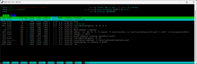

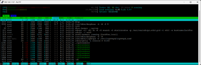

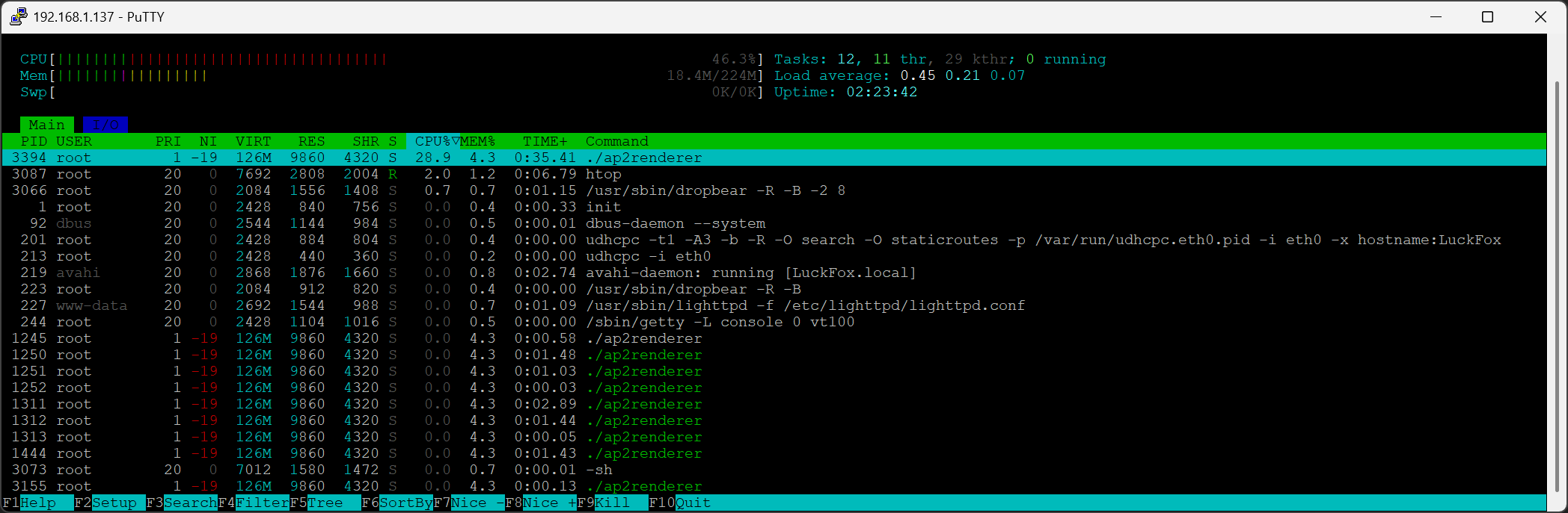

Один и тот же поток 32/768 через APrender и APscream на MAX (beta 0..4.2.2)
Загрузка процессора одинаковая, ULTRA так же грузится, а если еще Wi-Fi на нем заведете, вероятно будет еще больше загрузка.

Мой склероз говорит мне, что на заре первой беты шла речь о деградации звука при нагрузке свыше 25%. На скринах выше - деградация слышна? Можно сравнить, запустив например на сервере ресемплер в 96/24.
Нельзя так сравнивать - привнесется влияние ресемплера.
