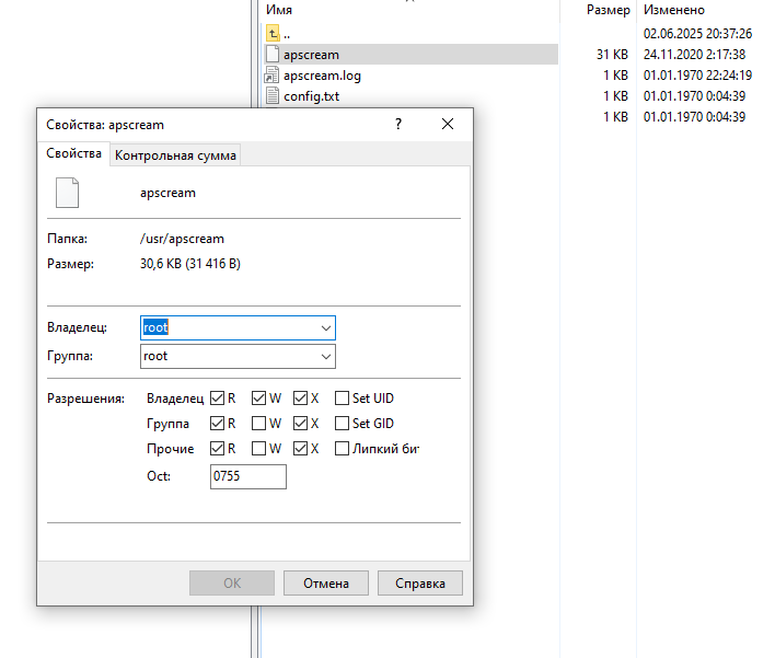

Скачал архив с сайта, извлёк его.
Взял файл по адресу \LinuxReceiver\Arm64
То есть для системы Arm64
Ранее такие манипуляции с файлом apscream проходили хорошо
А вот на версии 0.5.2 при замене файла, служба не запускается.
Хотя кроме замены одного файла и проверки конф файла, что в новой версии ничего не изменилось, не делал.
Вернул старый файл и работает.

Я удалил старый и скопировал туда же новый. Скопировалось успешно, только в меню Apscream Asio не включается.
прошивка 0.5.3.

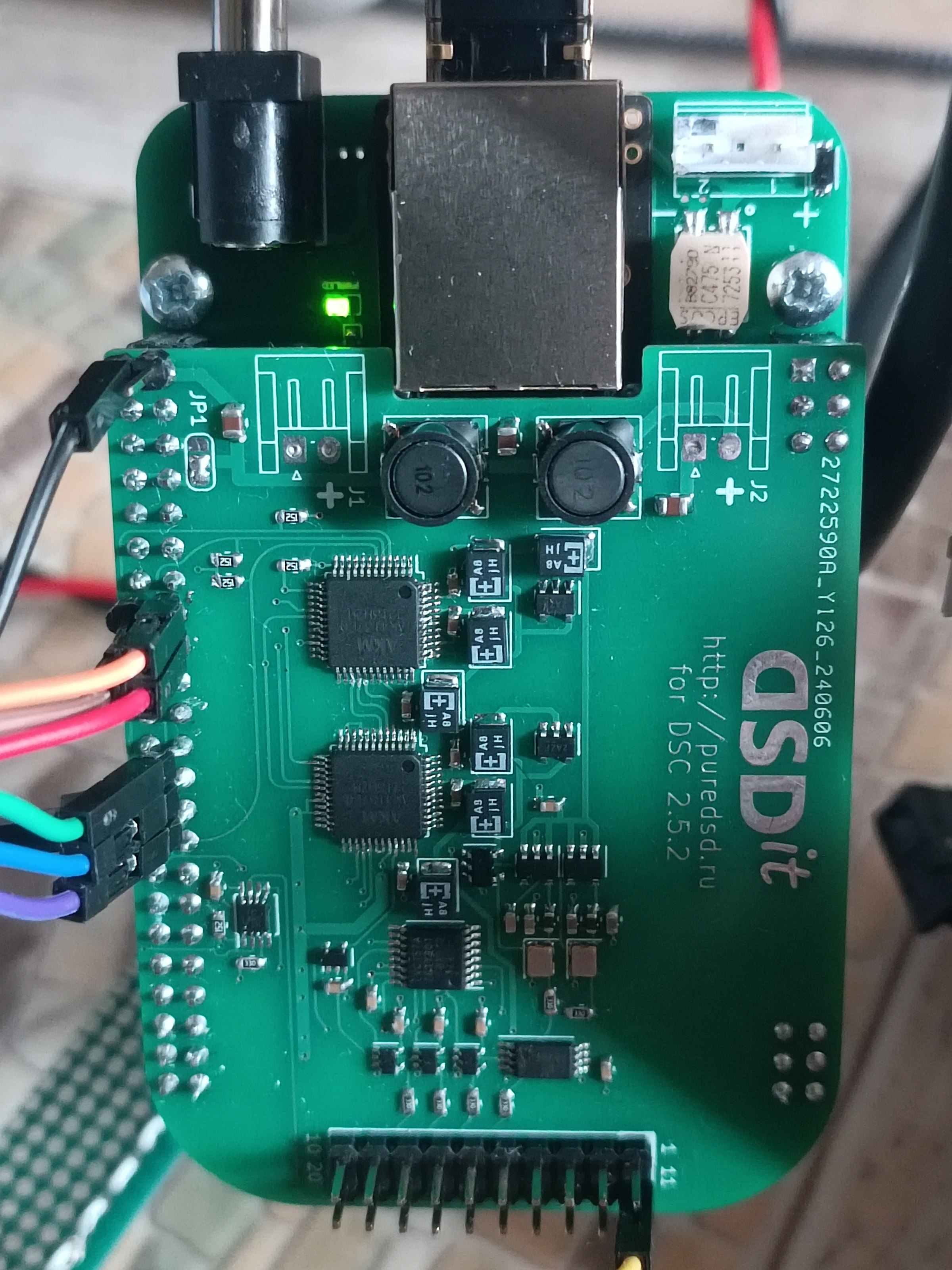

проверил анализатором mute на pinout 27 / 27 (bbfox/bbb) и pinout 10 (luckfox).
MUTE не работает.

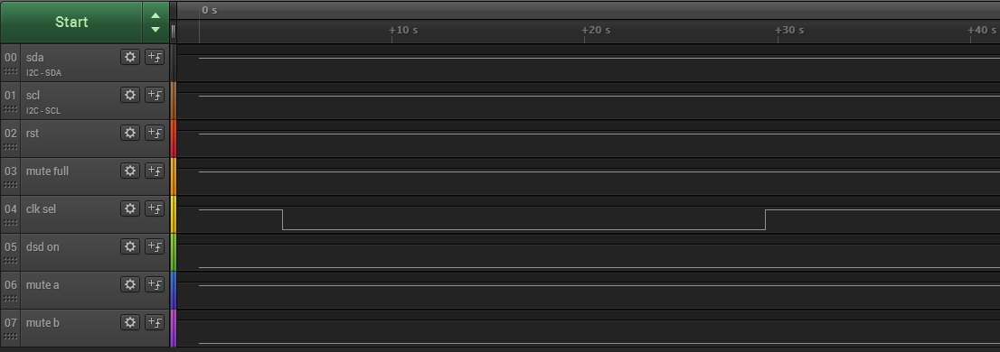

Скрин снятый с dsd,it установленный на beaglebone
файл pcm 24/48

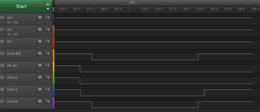

Скрин снятый с dsd,it установленный на bbfox
файл pcm 24/48
Предполагаю, что речь о софтверном мьют, который логически работает в драйвере, а не через пин.
Стоит ли надеятся на mute через пины?
Да
В существующей прошивке возможно что либо “подправить” через ssh,что бы вывести mute на пины?
В теории - да, практически - нет.
