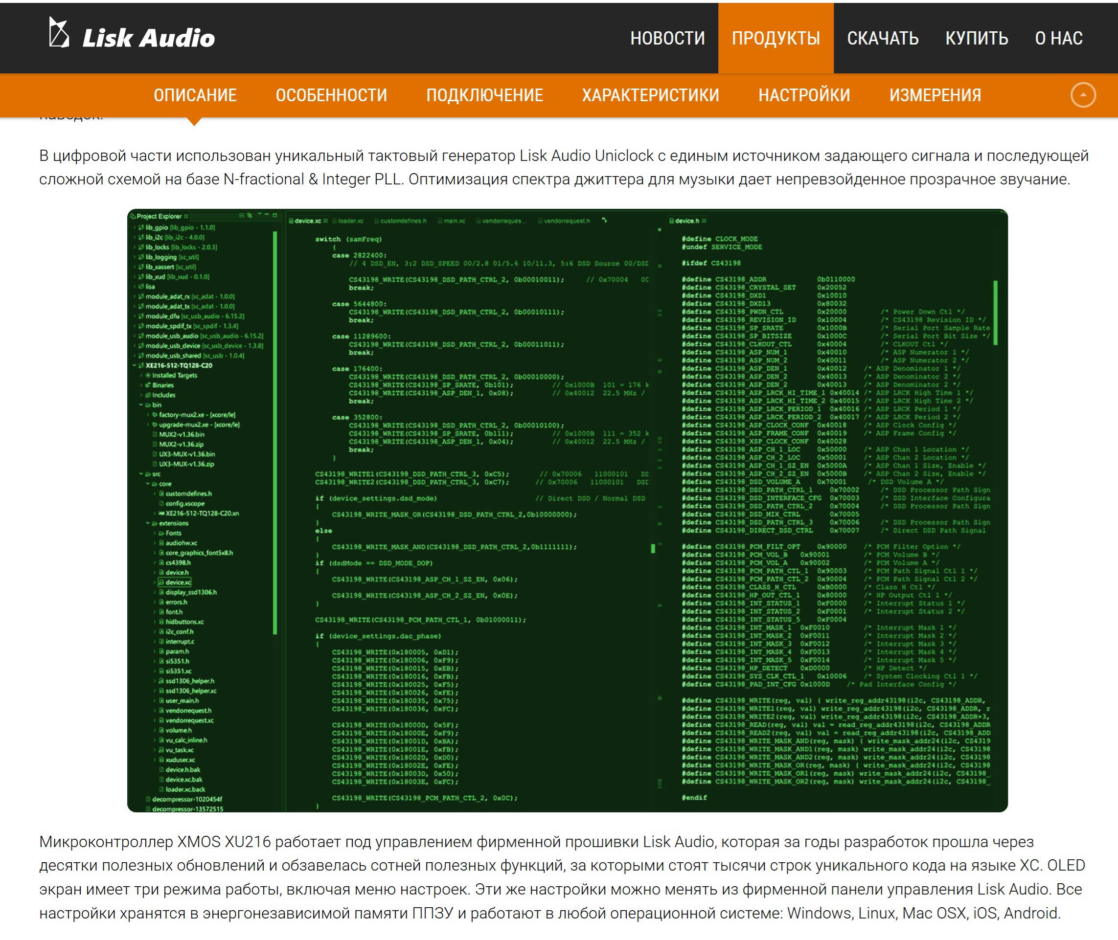

Конечно. Интересует только один вопрос - у Лиск описанная математика реализована в FPGA, в микроконтроллере/процессоре или на готовых специализированных чипах. Ответа будет достаточно, чтобы умозрительно сделать какие-то выводы.

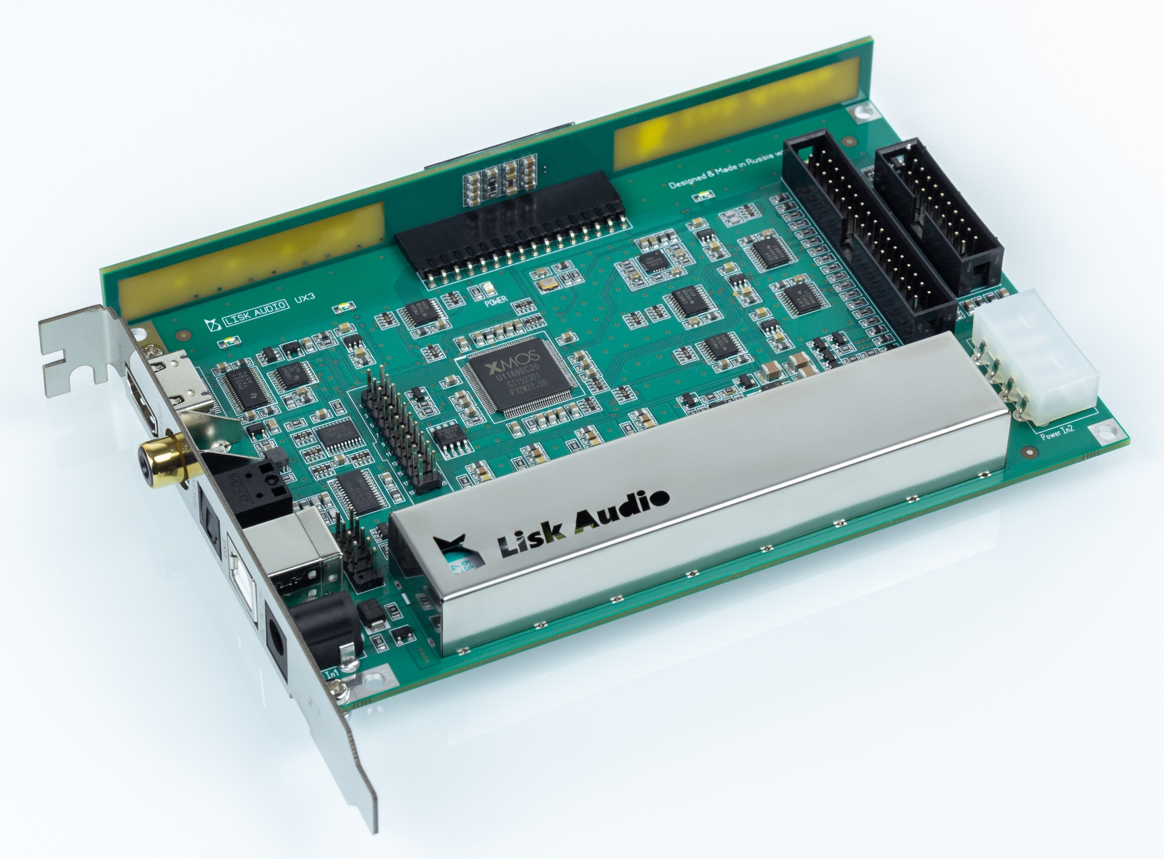

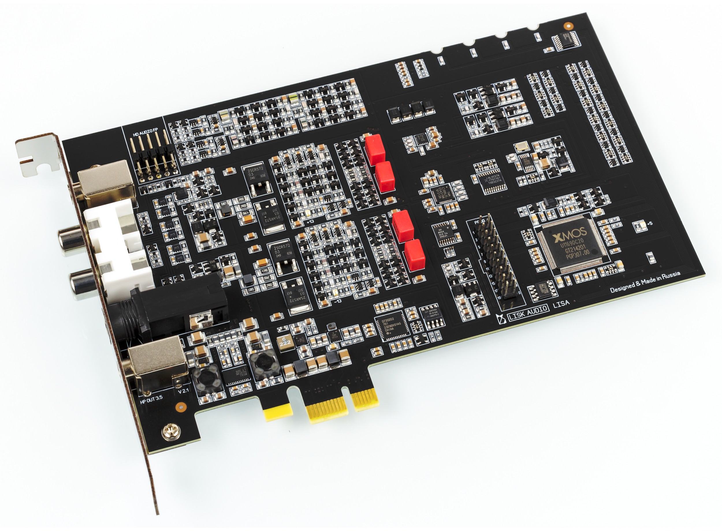

FPGA ребята не применяют в принципе. Что хорошо видно на подробных фото карт. Про какие-то специализированные чипы я тоже не слышал.
Задал прямой вопрос Максиму. Посмотрим. Может что пояснит.
P.S. Думаю реализовано в прошивке, а исполняется в XMOS.
Конечно! Сильно в тему не погружался и забыл, что там XMOS
Тогда счет по-прежнему 1:1
С поправкой, на то, что у ребят Uniclock Digital реализована самостоятельно. В своей прошивке :wink: На официальном сайте даже часть кода демонстрируется.
на плате хорошо виден трехканальный программируемый синтезатор Si5351. Я такие использовал, только с приводом от хорошего OCXO.
Судя по всему (раз стоит синтезатор) здесь источником “эталонного” клока выступает PLL XMOS.
Александр пишет, что:
В карте Lisa используется один задающий кварцевый резонатор Citizen.
Это “у нас” тоже есть.
Могу даже ссылку на код дать))
С этим сложнее - сначала нужно понять, что это такое.
“У нас” тоже один и тоже резонатор, а не генератор. Кстати все постоянно спрашивают, что будет, если этот резонатор заменить на качественный генератор…
