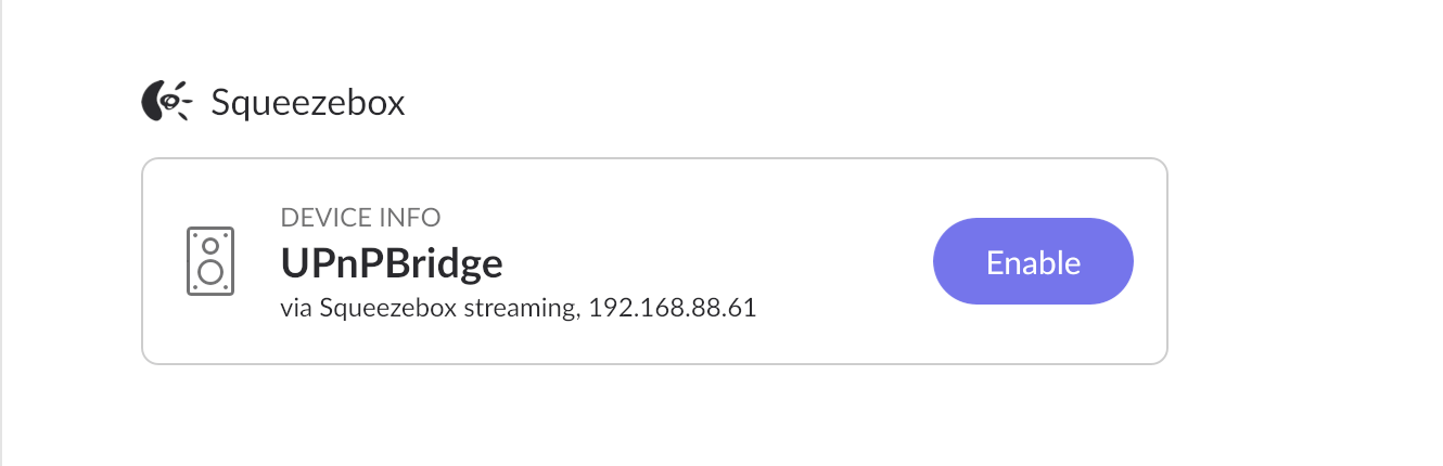

Вниманию тех, кому обещал roonbridge c USB!
Столкнулся с решаемой, но временезатратной проблемой, над которой работаю.
Решение, как выяснилось, заодно откроет путь к активации всех приемников-рендереров, как в Pure)) при работе с любым выходом (I2S и USB).
На следующей неделе (не раньше среды) будет обновление прошивки.
А пока тестим то, что есть)) Играет ведь))

У меня только 26 придёт , склад не знаю где у нас или в Китае ? Roon к тому времени допилится !
Пока Владимир делает Roon… вдруг…
ЗЫ. Я ничего не делал. Он сам пришел ©
Понятно, что не RAAT, но уже приятно.

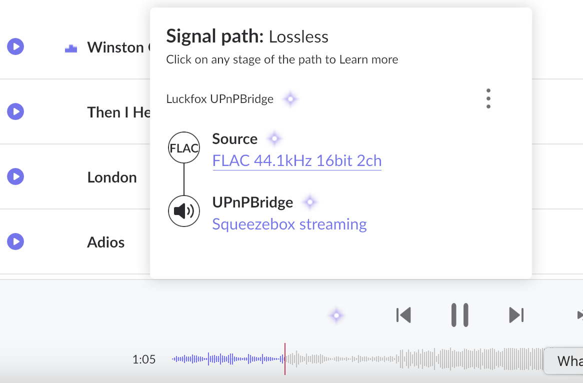

Итак, не удержался конечно, послушал сейчас. В первом приближении при сравнении с SR11 (в обоих случаях Roon ROCK, потом мостик Mikrotik) я бы сказал, что разница между Roon > RAAT > SR11 и Roon > Squeeze UPNP > Luckfox — на грани заметного. И вот теперь ооочень интересно послушать Luckfox с нативным Roon Bridge!
ЗЫ. После конечных Xing U30 и ЦАП на 1540.
Болтанку на питании в линию USB еще не смотрел. )
