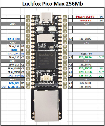

beta_0.5.4 обновление по воздуху.
  1. MAC адрес теперь жёстко привязан к серийнику процессора. Обновления не будут сбивать IP.
  2. Большие изменения в драйвере I2S. Теперь нативно поддерживает регулировку громкости, mute, pause/resume и аппаратный gpio59 (pin 10 MAX) для управления mute на цапе.
  3. Запуск QC происходит в два этапа:
  • Контрольный выстрел для проверки совместимости аудио интерфейса. Если ок - просто повторно запускаем QC и слушаем.
  • Если интерфейс не совместим с QC - подсовываем ему лошадиную дозу ЛСД и он с квадратными глазами и счастьем в логах запускается в режиме эмуляции всех нужных команд.
22 лайка

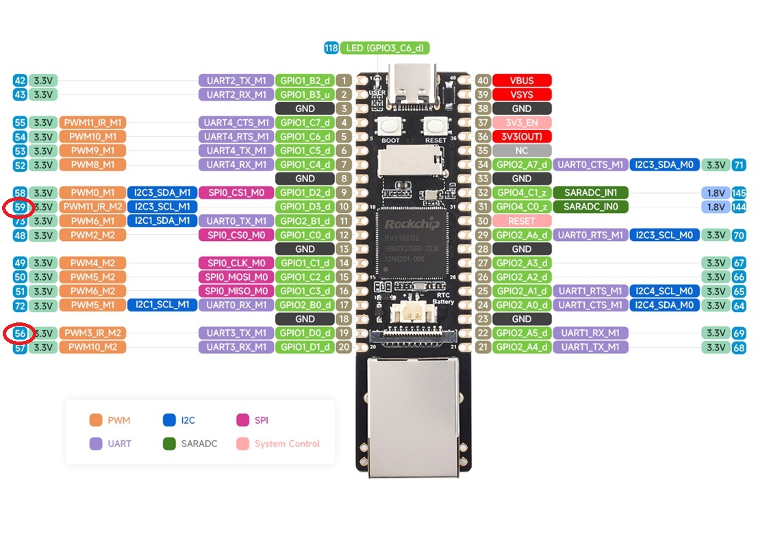

…забыл добавить управление mute gpio59 в режиме EXT.
Сейчас только в PLL
56gpio или 59gpio ?
10 pin
gpio59?
Да 59. Я опечатался.

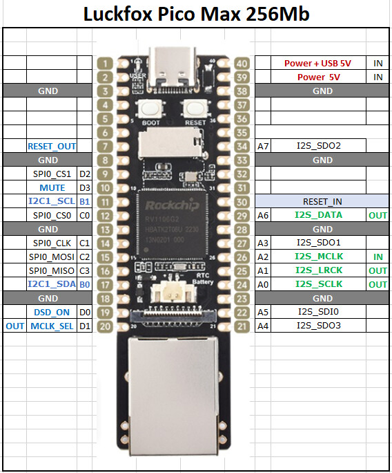

Pin 29 - DATA , работает. А какие ещё pin отвечает за остальные линии data?
Ну все же на схеме есть!
29 27 34 21
