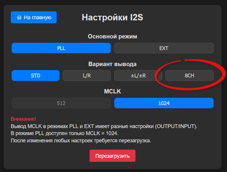

Подскажите плииз а что подразумевается под кнопками L/R и ±L/±R
в вариантах вывода ? RJ LJ форматы ? и как узнать что включен нужный ?
Это формат, который позволяет подключить два uda1334bts по одному на канал для обеспечения балансного выхода (Красная шапочка 1).
L/R разбрасывает (одновременно) левый и правый канал на дата0 и дата1 соответственно.
Не RJ точно.
Подробнее - нужно смотреть анализатором. Или у Павла @ppy спросить ))
