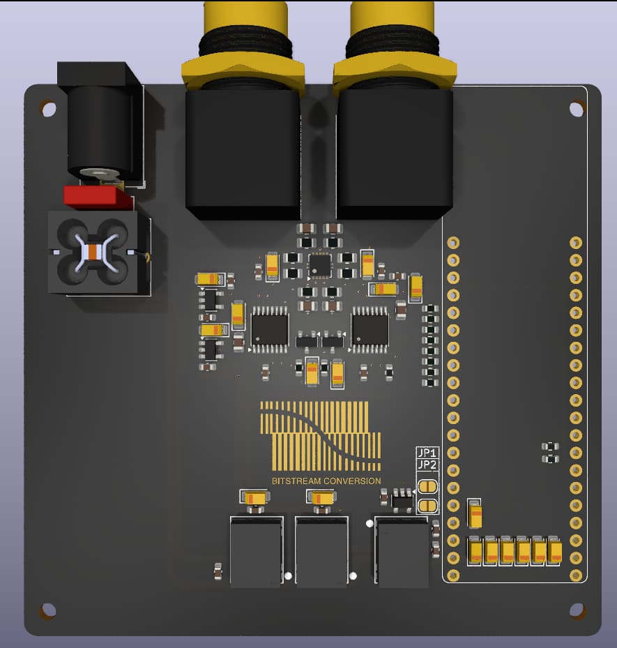

Скоро займусь сборкой такой КШ:
Платы на подходе. Так что проблемы Fox+КШ будут решаться по мере появления.

А на XLR-ах будет?
Не вижу смысла
Я жду.
Кайф!
Почему? Например, мне бы к Adam ARTist с XLR очень бы подошло (хочу избавиться от переходников RCA-XLR).. в КШ же балансный выход, насколько я понимаю. Как с первой и второй версиями шапочки, мне кажется, сразу заложить вариант распайки разъемов RCA либо XLR на выбор, было бы куда универсальнее устройство и шире интерес у публики..
Я думаю, не я один предпочитаю балансное соединение) — разница же слышна )
А громкость при таком варианте как предполагается регулировать?
У КШ нет регулятора громкости.
Прямо на акустике?
Если регулятор громкости на морде и всё это на столе в ближнем поле, то ОК. Если нет, то просится балансный пред.
Да, балансный пред, либо пассивный РГ (как в моем случае)
теперь есть )

Тем более!!! )) Сделайте?! Маэстро) Просим!)
Я давно ищу адекватное устройство (ЦАП) с балансным выходом, но редко (почти никогда) встречаются.. тяжело найти(!). Либо большое и ценник уже соответствующий. Либо китай, которому доверие меньше всё же, пока
