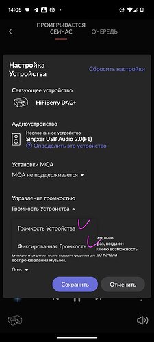

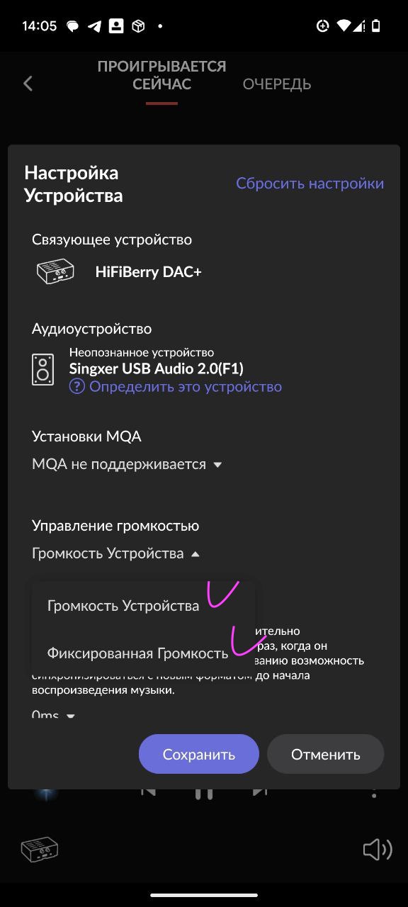

Кстати, а есть разница (в смысле как это реализовано в Pure)? — между «фиксированная громкость» и «громкость устройства» при 100%? — в Roon
Не совсем понятно в чем вопрос. Чуть подробнее..
В Настройках устройства, при выборе Управления громкостью
Я понял. Предполагаю, что “фиксированная громкость” это и есть 100% без возможности изменения кнопками на телефоне.
Но я ROON не пользую.. Можно спросить у опытных))

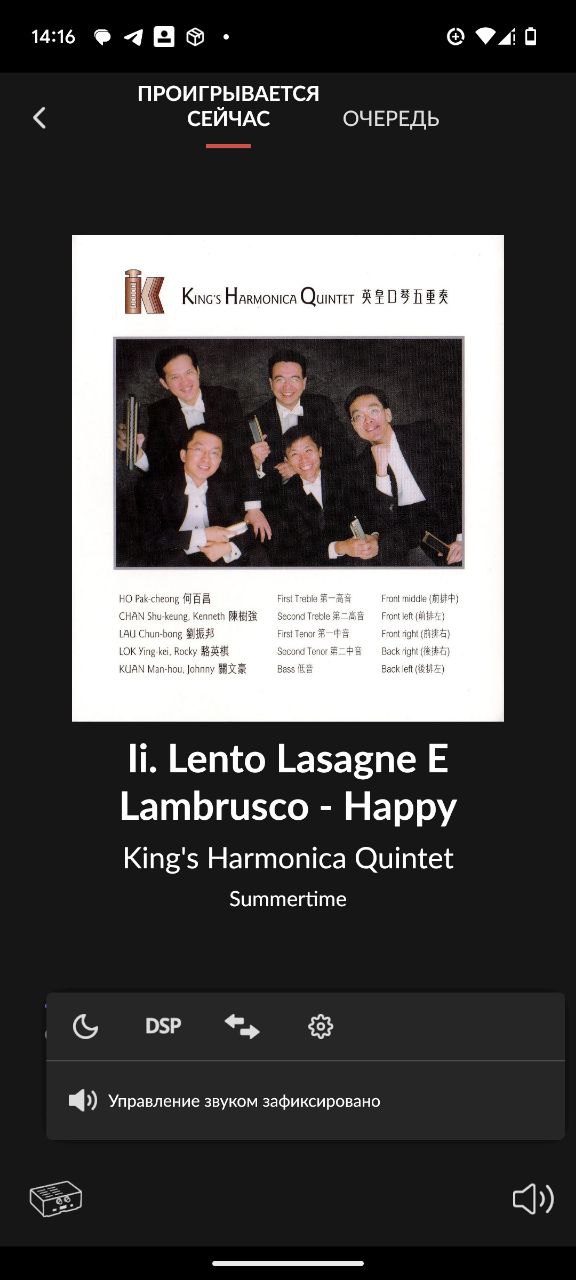

В любом случае, что бы я не выбрал – РГ зафиксирован (это в DoP и не включенном Volume Control в веб-морде), — полагаю Павел, стало быть, сделал это в директ (но выбор настройки в Roon всё равно остался – да и пофиг, не мешает))
для других плееров (кроме QC) просто не включал возможность использования “псевдо хардверной регулировки”

Мимо! ) Регулировка не в цапе а в драйвере I2S. Причем математика лучше чем в любых популярных чипах цапов.
Опять! )
В RoonReady тоже можно регулировать.
Просто не включил (забыл).
