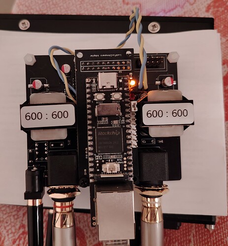

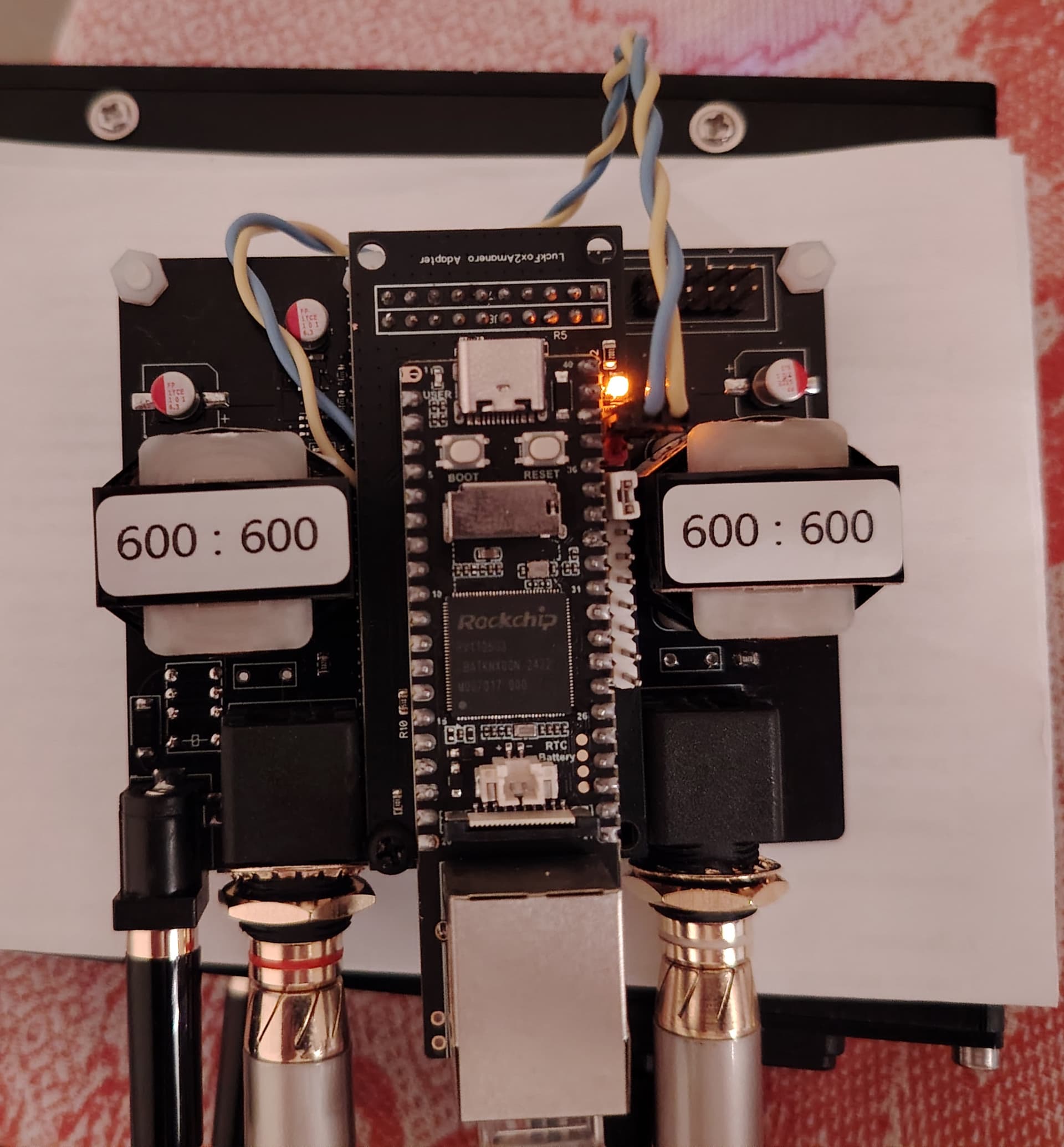

Скрестил ужа с ежом :face_with_hand_over_mouth: это Лисёнок с переходником под Аманеро, на КШ2.
Почему-то из Roon звук идёт только в моно, а с APlayer, через asioscream - в стерео, как положено.
