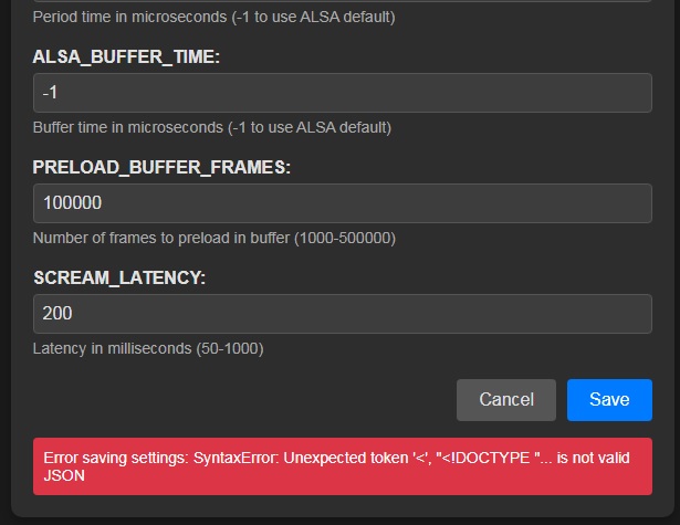

Павел, подскажите ,что это может быть ?
Режим apscream.
Прошивка 0.5.4 для luckfoxULTRA.
Пытаюсь сохранить настройки apscream, не сохраняет и выдает следующее :
“Error saving settings: SyntaxError: Unexpected token ‘<’, "<!DOCTYPE "… is not valid JSON ”
p.s. на макс все нормально сохраняется.

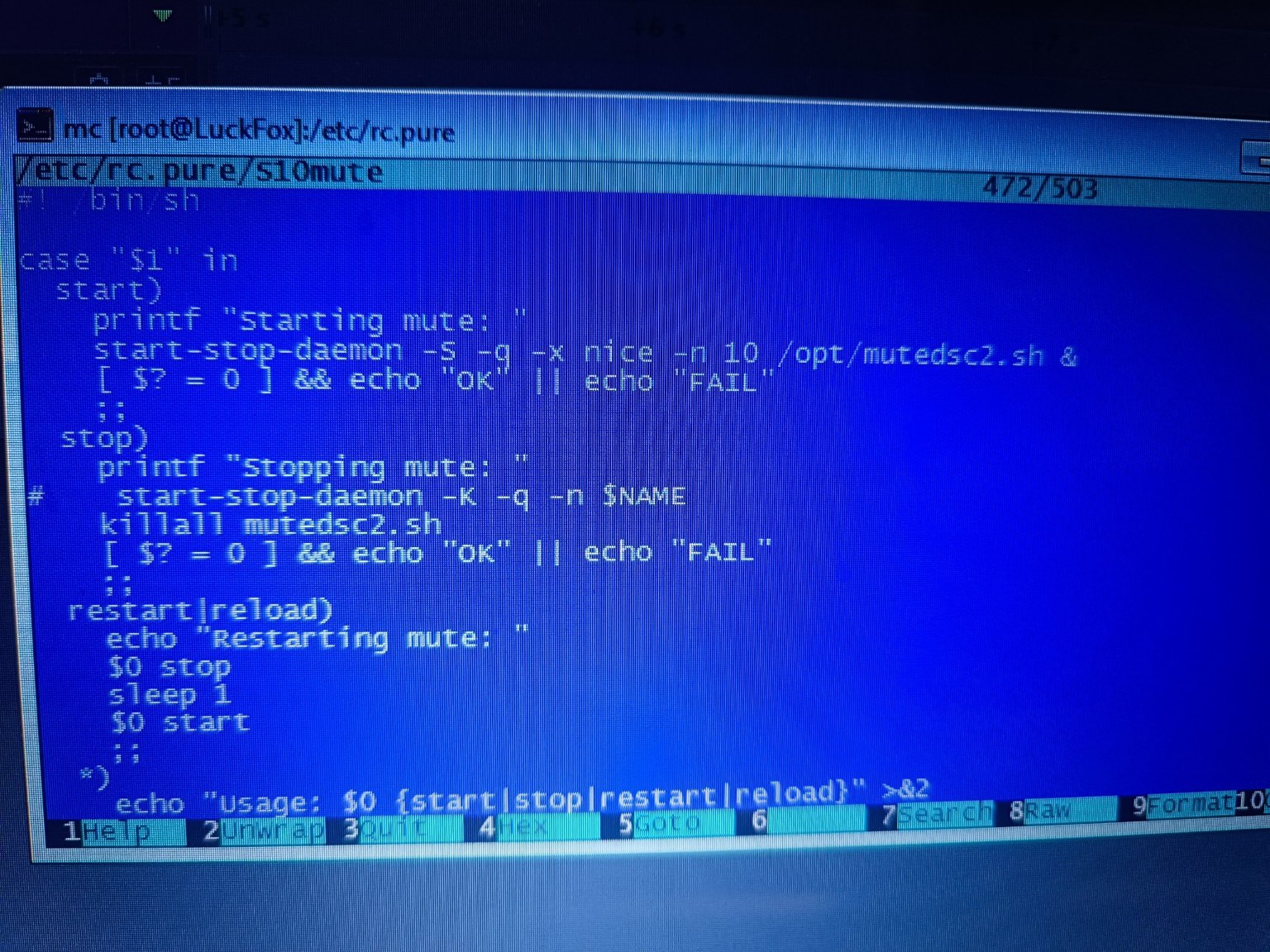

наличие скрипта s10mute вижу в прошивке.
а наличие
/opt/mutedsc2.sh необходимо?

Куда то не нуда смотрите.
Нет там такого

вот именно что нет .
в s10mute увидел строку:
start-stop-daemon -S -q -x nice -n 10 /opt/mutedsc2.sh &

Viktor:
Хде это? Мы об одной и той же прошивке говорим?

19.Июнь.2025 19:08:13
5911
прошивка ultra. обновил сегодня
ppy
19.Июнь.2025 19:09:58
5912
Тфу ты! Это следы Бигля просочились.
Это лишний скрипт!
