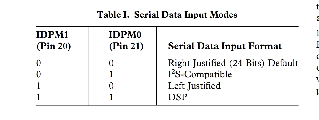

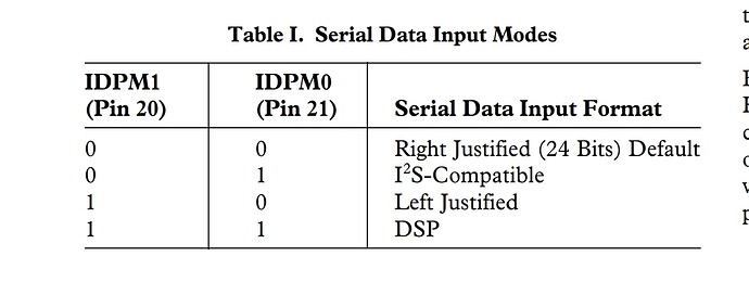

Наверное AD1853
AD1853 можно перенастроить на прием I2S:
Вот о том же мой вопрос выше
Да, 1853, там готовые платы, да и то, не факт что остались у автора, он их под болеро делал, ну я спросил у него про и2а, ну вот он и написал про формат, короче походу не прокатит эта идея.. Он эти цапы перестал в 22 году делать, сложно стало с комплектухой говорит, и как раз собирался сделать плату для подключения xing u30.
Перенастроить этотчто значит? Перепаять ?
“Отрезать” от земли пин 21 и подать на него логическую единицу
