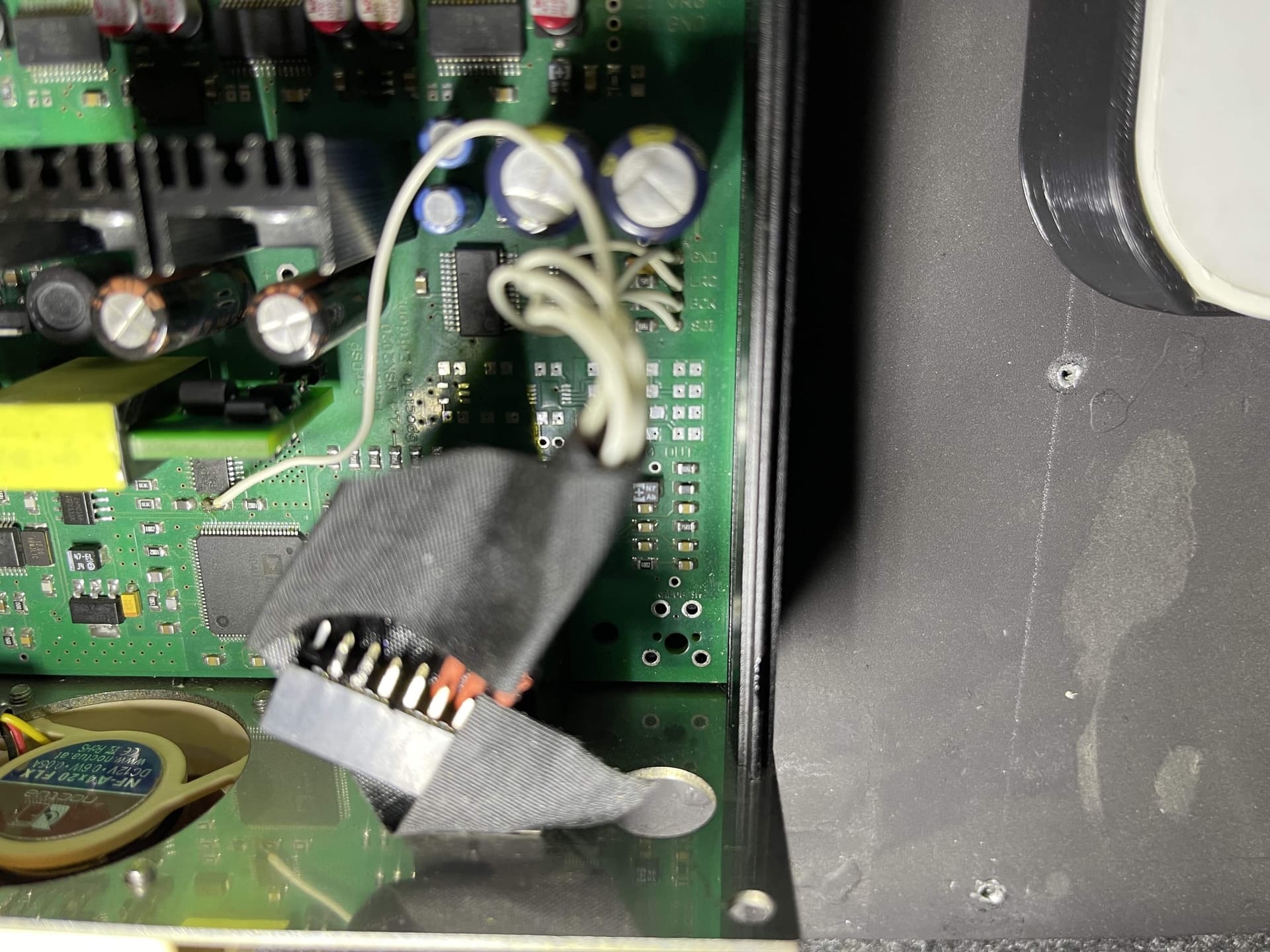

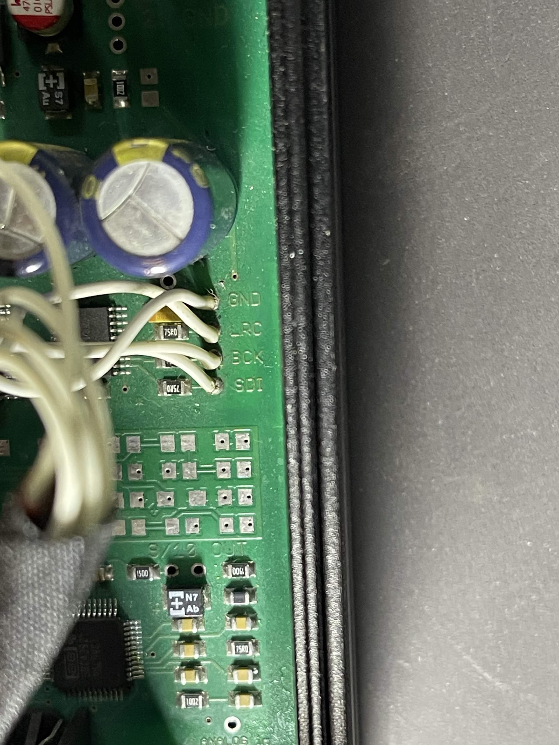

Кто-нибудь подключал Luckfox Pico Max к CarDSP SE по шине i2s ( он же “Царь” в кругу Car Audio ) ?
А какой ответ ожидаете услышать?
К каким точкам на плате “Царя” подключить линии шины i2s ?
Предполагаю, что к BCK, LRCK, DATA и, при необходимости, MCLK. Ну, землю еще.
Вот точки на плате и их маркировка:
Какой из них BCK ( соответствует BCK), LRCK ( наверное LRC ), DATA и MCLK ?
С SDI и длинным проводком “непонятки”
))) Отлично!
Система саморегулируемая - если сможете самостоятельно соотнести пины Лакфокса и пины на картинке, значит уровень вашего понимания вопроса позволяет вам провести подключение. Если не сможете, значит не позволяет))
SDi = DATA
длинный, скорее всего, MCK
закошмарили людей)
Спасибо всем за желание помочь :folded_hands:
BBFox скоро приедет, попробую подключить.
Надеюсь на удачу :folded_hands:
Bbfox это юсб транспорт. Он для домв
Нужно бы осликом ткнуть в эти точки и проверить в каком режиме в этом месте adau145# настроен Master или slave. Если master, то можно fox не пробовать или пробовать бигля с соответствующими настройками

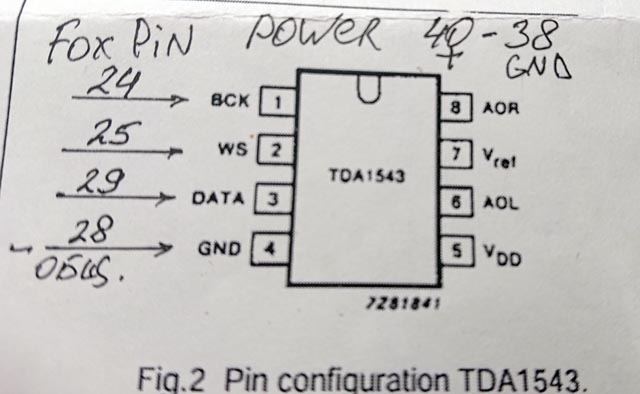

Всем доброго ! Дошли наконец в выходные руки для интеграции Лиса в ЦАП. Но столкнулся с незадачей. ЦАП на TDA1543, с Лиса вывел 4 сигнала напрямую к ножкам TDA, до этого так делал с платкой CM - всё играло. Сейчас с Лисом - треск вместо звука. Лис в сети отображается, сигнал на него с LMS идёт. Пины все подвёл правильно.
Gnd - 23
BCK - 24
LRCK - 25
Data - 29
Питание - 38,39
На Лисе - PLL, Standart
Пробовал на нём переключать кроме Standart другие режимы - не помогло.
В чём может быть причина ?
какая версия прошивки?
последняя, обновился по сети
v0.5.4 beta
Там трудно что-то напутать, у меня сразу заработало с 1543, отличие от вашего только в пинах питания лиса.
40-38 три пина запитано ? И Gnd у меня 23 на Лисе
Два. (40-38)
Зачем питать 39, у меня Type C не находится под нагрузкой при работе в i2s, только при кабельной прошивке.
Без разницы, Gnd все звонятся на коротко и так.
