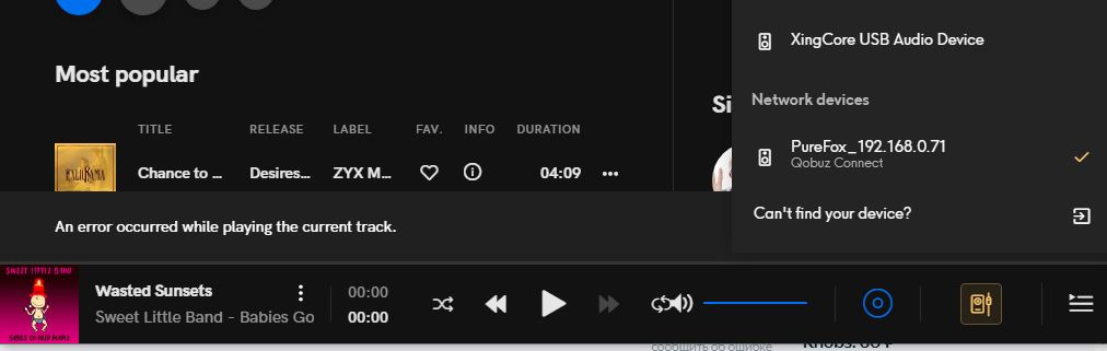

Qubuz не работает, APradio переключил с Standard на Direct Input, прерывания прекратились.
Да не! Через I2S qobuz работает.
Вот сейчас слушаю.

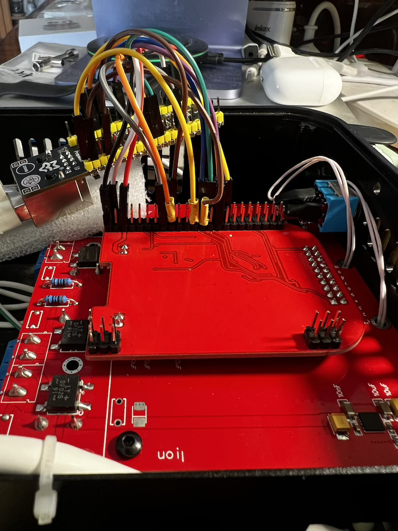

Лис, пока нет платы, висит на сопликах.
А можете по лучше сфоткать как пины прицепили такой же цап есть . Нет не много не такой первой версии наверно вскрывать надо. Да mslk задействовали ?
