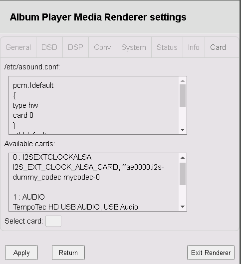

Ultra V0.5.4 beta не переключается из режима I2S в USB.
“USB ЦАП не обнаружен. Пожалуйста, подключите USB ЦАП”
USB ЦАП подключен. На ранних прошивках все переключалось.
Прошивки для Ультры немного отстают, в т.ч. в части исправления багов.
Трудности с переключением USB\I2S могут быть - это нормально.
