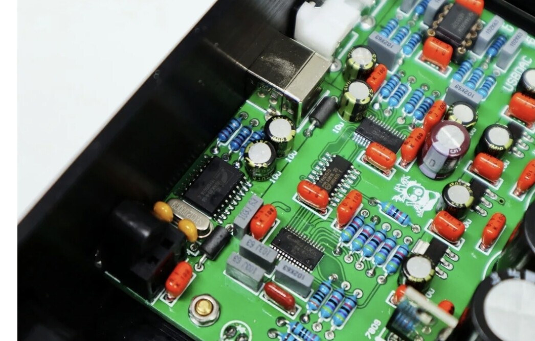

Доброго времени суток, у меня есть ЦАП с входом i2s как на фото
До знакомства с лисенком ЦАП работал с биглем через плащ ppy`s reclocker корректно. И вот теперь назрел вопрос как соединить цап с лисенком чтобы воспроизводил и DSD, поскольку PCM работает?
Самый разумный способ (пока не появилась новая периферия с мультиплексором PCM\DSD), это использовать тот же самый плащ с Лакфоксом. На картинке распиновки в шапке темы все пины Лакфокса и Бигля взаимосвязаны.

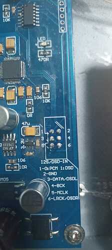

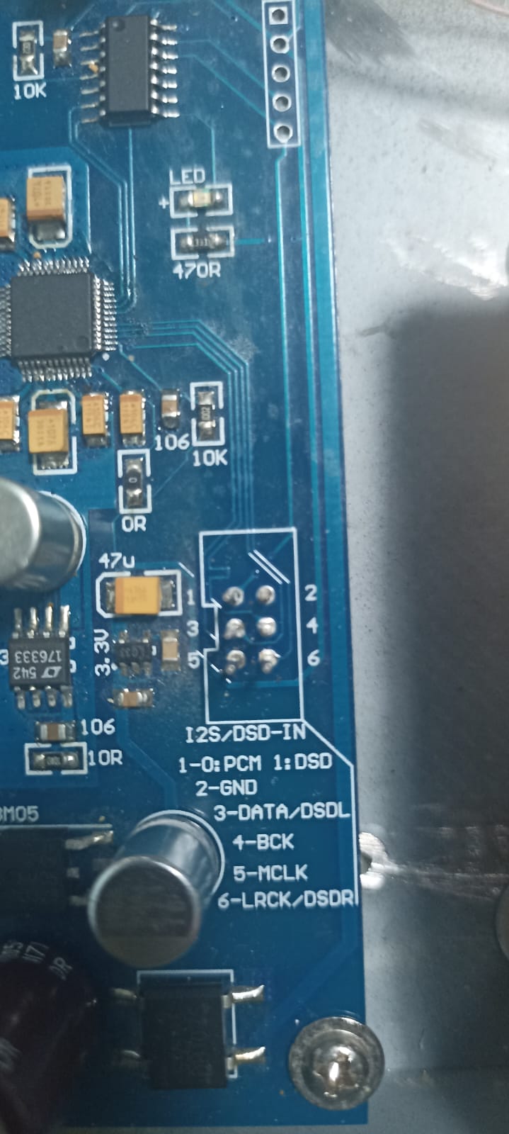

Вопрос в том что входу цапа нужны 4 пина i2s и 1 пин переключения режима dsd/psm, а у лиса судя по распиновке в шапке темы 5 пинов для i2s и один пин для переключения, объясните что я не так понимаю, пожалуйста

Проблема вот в этом
Лакфокс так не умеет.
Нужна логика, которая мультиплексирует сигнал LRCK и второй канал DSD.
Выше предложил использовать для этой операции плату реклокера от Бигля.
