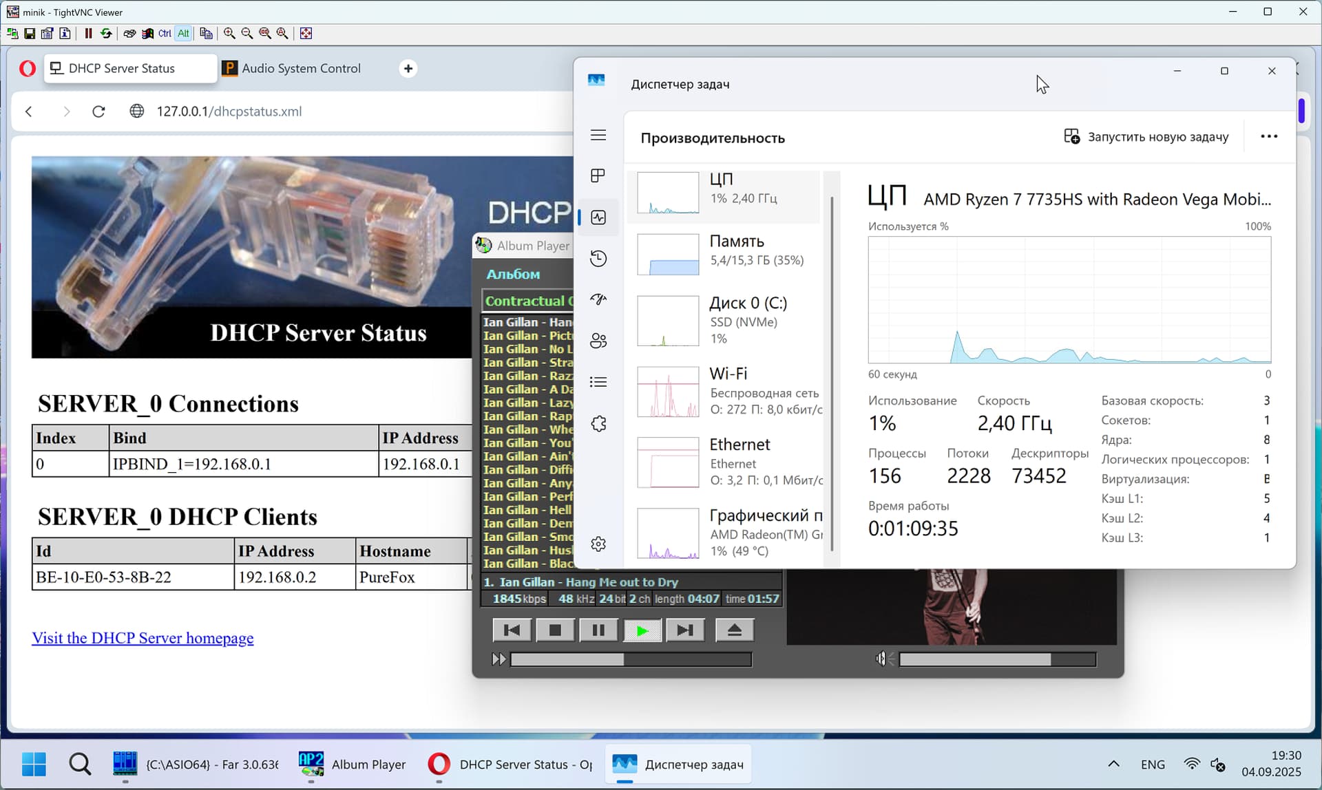

Я так и делал, у меня правда задача несколько другая, но схожая. На винду можно поставить dhcp сервер, тогда она выдаст IP
Но получается две сети, одна скажем: 192,168,1,ХХХ с подключением к роутеру и интернетом и вторая 192,168,0,ХХХ только для лиса. Теперь чтобы лис увидел и интернет и все что в сети 1,1 надо на роутере взводить маршрутизацию, это можно сделать у меня опен врт, но и на PC тоже надо маршрутизацию строить, я глубоко не копал и как это сделать на воркстейшн не знаю, не сервер же для этого ставить на РС, я забил. Валяется у меня уже давно без дела denon dn-m2000r на пцм61, вот туда лиса и воткну.

Есть, но с ним пакеты пропадают даже по лан, играет, секунд 5, потом все колом встает.
Именно!
зы
Да и с dhcp сервером тоже самое
Играет несколько секунд, потом колом встает, звука нет, но прогресс идет. Прелоад на максимум поставил 500к. Нагрузки на проц и сеть нет. Куда дальше копать хз.

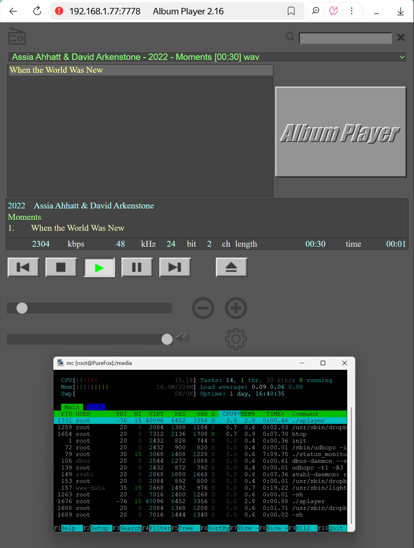

Послушал сейчас знакомый трек запустив его в APlayer на BBFox. Сцукко, хорошо звучит :smile:
