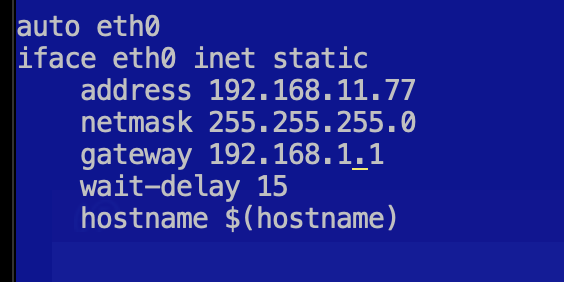

Не завелась у меня статика, что-то..
Ну не шмогла я, не шмогла ))
Перепробовал и так и сяк и сикось-накось..
Где я накосячил?
Сделал что требовалось
Снимок экрана 2025-09-07 в 13.11.51
Снимок экрана 2025-09-07 в 13.45.07

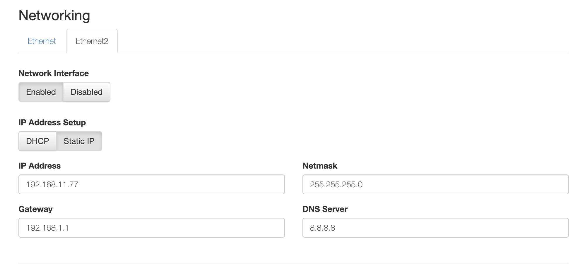

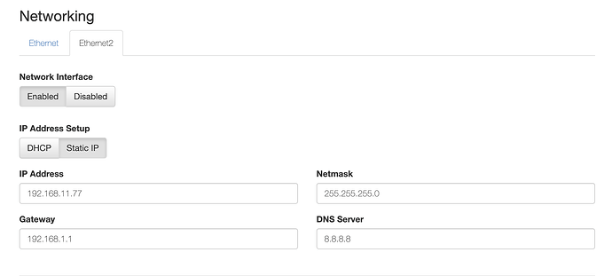

В ROCK на второй LAN, к которому подключаю Лайк Фокс, ввёл так:
ethernet2 192.168.11.76
я так понял, ethernet1 подсеть 192.168.1.xxx?
gateway & DNS не нужны
маршрутизации\доступа в Интернет в 192.168.11.xxx не будет
А почему у вас и Фокс и Рун имеет один и тот же IP?
От лошшшараа))) (это я про себя) – а ведь была мысль что айпишники Фокса и второго LAN rock должны быть разными.
Да, подсеть 1
Ура! Заработало!
Спасибо большое!

нули проставить или всё равно что?
можно оставить как есть
или оставить пустые поля GW и DNS

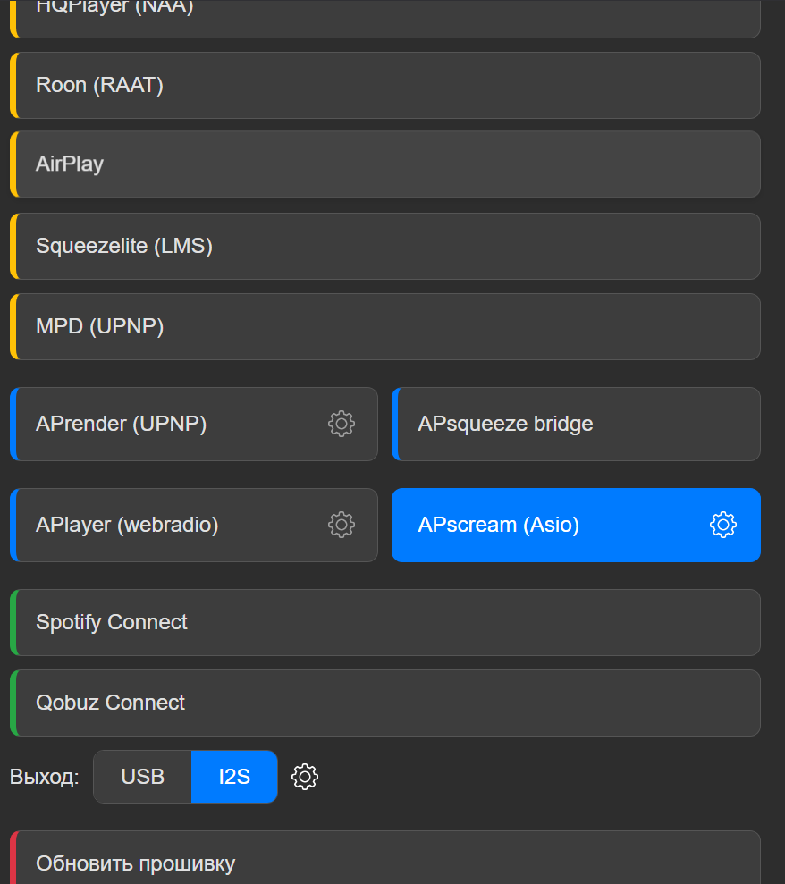

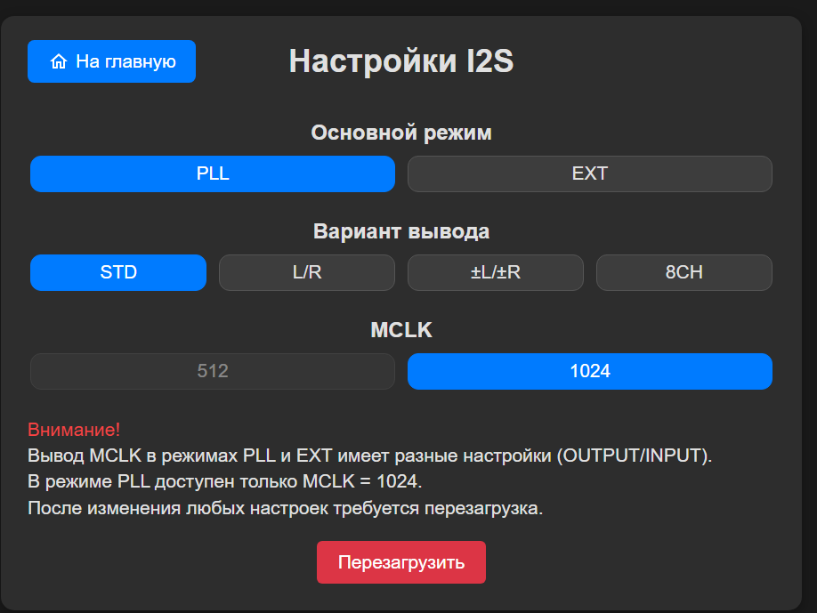

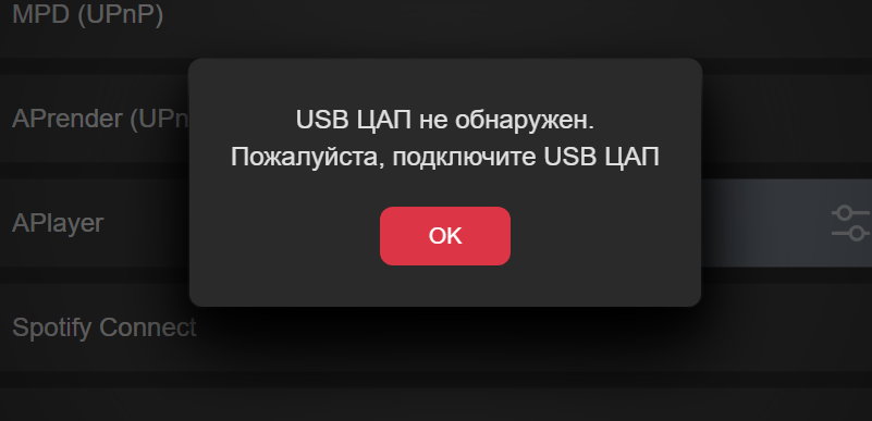

Здравствуйте. Сегодня перед тем, как заняться перепрошивкой лиса, ещё раз включил, послушал, всё нормально. Настройки такие:
Перепрошил. Перестал определяться цап.
На всякий случай цап.
Перепрошивал пару раз, менял data с 29 штыря на 27, безрезультатно. Что-то я могу ещё сделать?
А цап физически подключён по i2s или по usb?
Ну конечно.
Так,
