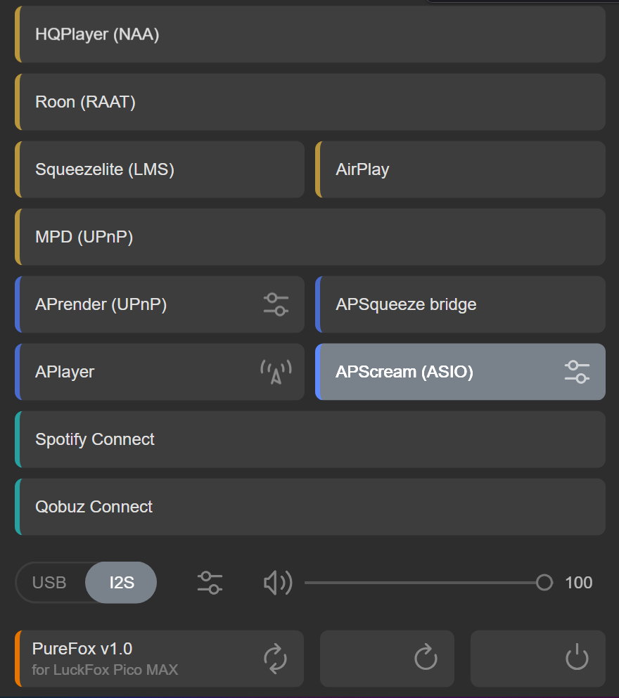

Уточню более детально. Первое: Сначала обновил прошивку из интерфейса. Случилось неузнавание цапа. Повторил, то же самое. Затем подключил лиса к компу и с помощью прошивалки стёр память. Скачал образ из шапки и в этой же прошивалке прошил. Безрезультатно. Ещё раз методом обновления. Ноль. Второе: Для подключения к цапу использую четыре десяти-сантиметровых провода. sclk, lrck, data и gnd. Что раньше, что на данный момент.
USB не использовал ниразу, только I2S.
Ну вы чо? На картинках же видно, что i2s. И мимо цапа я тоже не мог промазать.
Обновлялись по воздуху после прошивки?
Воздух не использую, только провода.

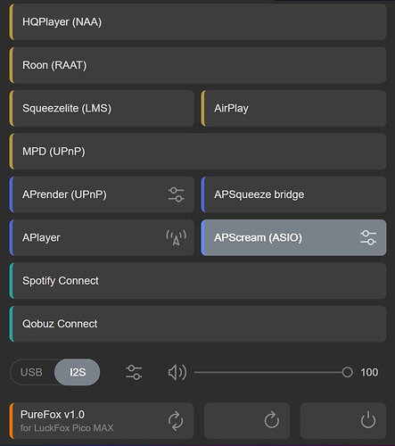

А зачем вы тогда нажимаете на переключатель выхода? Он и так уже у вас стоит в положении I2S. Клик на переключатель пытается перевести Фокс на работу с USB, которого у вас нет, о чем он и сообщает.
Нет, ничего первоначально я не переключал. Это уж потом я начал дёргаться туда-сюда, переключать.
Тогда как вы поняли, что Фокс не видит ваш цап по I2S?
Это лишнее. Только всех запутали. Говорите, что не видит цап и показываете скриншот отсутствия USB цапа.
Видимо, я забыл указать на следующую деталь. Как и после перепрошивки в разных вапиантах, так и сейчас включил, кнопки серым цветом. Но я просто предположил, что таков новый вариант интерфейса. До этого-то я пользовался бетой.
Забудем про цвета кнопок, “не определение цапа” и т.д.
Начнём с начала.
  1. У вас нет звука?
  2. Вы пробовали другой способ воспроизведения кроме asioscream?
  3. Покажите схему подключения к I2S

  1. Звука нет.
  2. С самого начала занятий с лисом у меня работал только один вариант APScream. Ни один другой из интересующих меня не работал в полной мере: то звука нет, то roon не видит лиса.
  3. Схема подключения i2s полностью соответствует картинке в шапке.
Я бы предложил перепроверить настройки scream: IP номера и прочее.
MCLK не использую.

Проведите эксперимент. У вас же Win10/11?
  1. Включаем MPD
  2. В windows правой кнопкой мыши по любому аудиофайлу выбираем “передать на устройство” → Purefox
  3. Звук есть?
