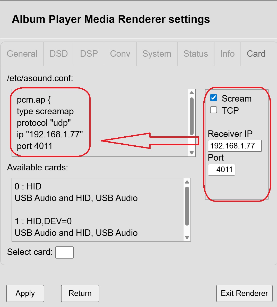

На сколько я понимаю, на сервере в настройках scream должен быть указан IP конечной точки.
IP на Фоксе “обновляется” после перепрошивке, как я понимаю.
Просто перепроверь.

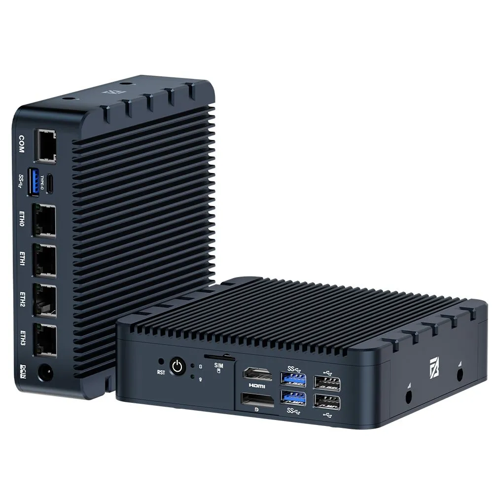

Либо девайс типа этого )

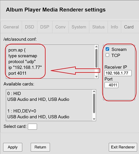

Нет. Для Linux есть серверная часть screamAP. Включена в Album Player & APrenderer. Я использую Yocto + APrenderer + screamAP → BBFox. Очень доволен.
Если я правильно понимаю, в таком случае используется не ASIO, а ALSA Pure OS
