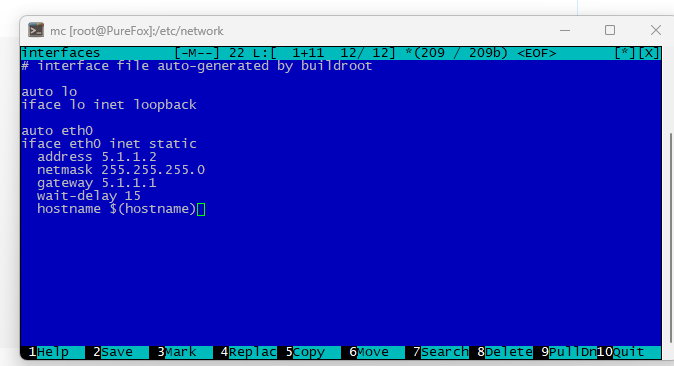

Так как не заиграло в утреннем варианте: roon, а также APlayer на винде, и через asioscream, и при выборе APsqueeze bridge, короче, никак, то перенастроил с расчётом на roonrock. Выбрал в настройках лиса APsqueeze bridge, в mc по инструкции:
  1. Убрать строчку /sbin/ifconfig eth0 up && /sbin/udhcpc -i eth0 в /etc/init.d/S01RkLunch
  2. Изменить файл /etc/network/interfaces
auto lo
iface lo inet loopback
auto eth0
iface eth0 inet static
    address xxx.xxx.xxx.xxx
    netmask xxx.xxx.xxx.xxx
    gateway xxx.xxx.xxx.xxx
    wait-delay 15
    hostname $(hostname)
  1. rm -f /etc/resolv.conf && echo "nameserver 8.8.8.8" > /etc/resolv.conf
У меня так:
Не играет. Переподключил на roonrock малинку со шляпой, всё нормально играет. Советов не прошу, есть на чём слушать. Может, в будущем ещё разок попробую.

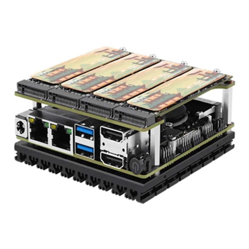

Надо смотреть как оно в целом реализовано, обычно это дешевые заготовки под NAS с посредственным питанием на борту и линий PCI всего 9 на все, как оно будет музыку готовить неизвестно…
В N100/150 такое распределение:
Назначение Версия PCIe Количество линий Примечание
Слот M.2 для NVMe SSD PCIe 3.0 x4 (из блока x8) Основной высокоскоростной накопитель
Слот PCIe x1 / Периферия PCIe 3.0 x1 Для плат расширения (сетевая карта и т.д.)
Слот M.2 для Wi-Fi (E-key) PCIe 3.0 Использует часть линии x1 Подключается через чипсет
SATA, USB, LAN - Через шину DMI (эквив. PCIe 3.0 x4) Подключаются через чипсет
О чем и речь, но всем же не докажешь )
Покупал в свое время 2Tb всего за 6 ты₽ FANXIANG S880R
USB подключение - не самый лучший вариант
sata\nvme 100% рабочий при продолжительной эксплуатации
Давайте я спрошу у своего HDD из мак-мини 12 года выпуска, вынутого из него в 18-ом и до сих пор работающим, висящим на USB3.0 мини-пк Леново, с муз библиотекой — как у него здоровье? )
Ну посмотрите.. Вам что не предложи – вам всё плохо ))
И что вас не устраивает в табличке?
Меня некоторые поделки не устраивают. А табличку я всем нарисовал чтобы понятно было что висит на какой шине и что будет если пользовать USB и много лан или много дисков и много лан с этим чипом как у предложенных поделок.
И? что же?
На одной шине висит USB и ЛАН с дешевым питанием.
Для NAS бюджетного оно годится, но не для Roon ROCK с кучей LAN интерфейсов.
Для стандартного ROCK норм, где 1 лан, один системный диск и один под музыку.
Если хочется монстра - делайте на другом железе.
