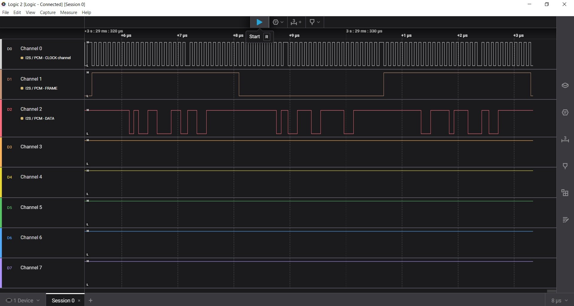

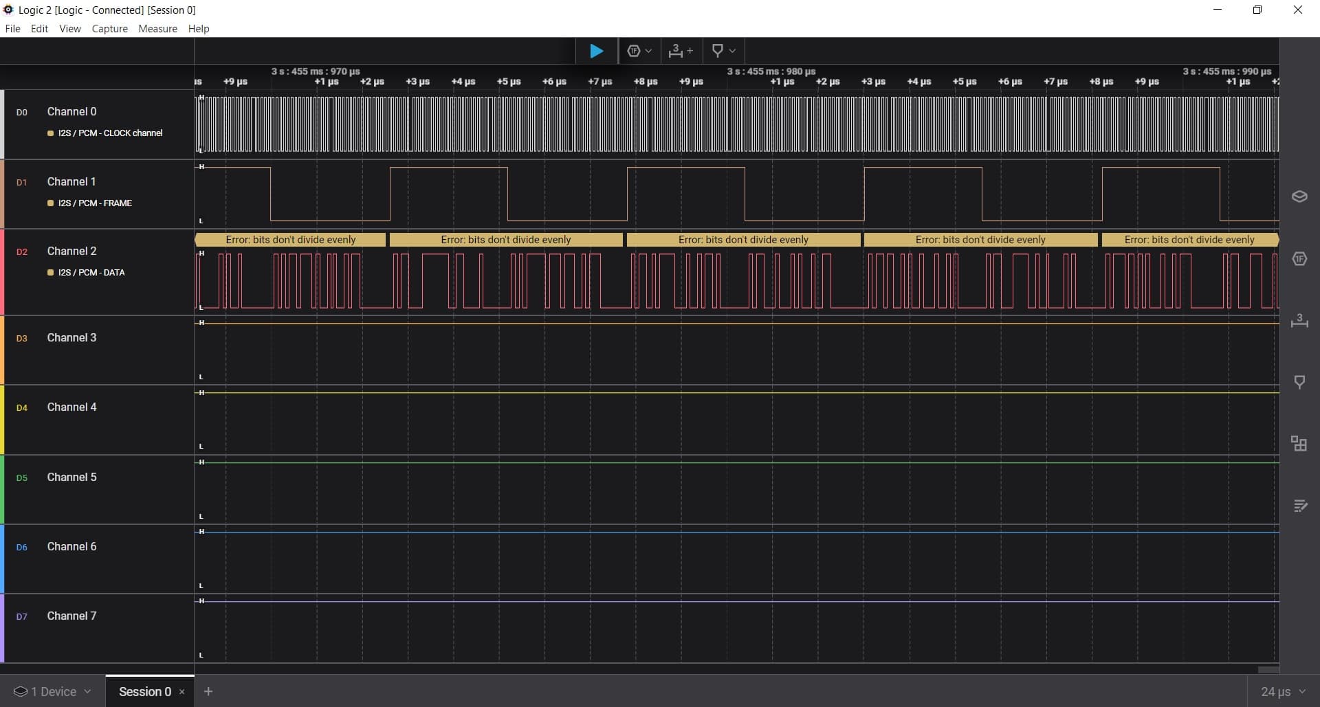

Обозначал данную проблему в ветке про мультибиты, но кажется не там проблема. У меня Luckfox подключен по I2S к TDA1387. При прослушивании всего что быстрее 16/44.1 используя Qobuz со смартфона - Luckfox Qobuz Connect есть искажения как шуршание. Если использовать LMS Qobuz - Luckfox Squeezelite то при любом битрейте звучание отличное. Наблюдал в одном и другом случае I2S логическим анализатором. Есть разница. Как мне кажется при использовании Qobuz Connect сигнал DATA ведет себя неправильно. Не должно наверно быть таких переходов DATA с высоким уровнем из канала в канал.
Qobuz Connect 24/192
Squeezelite 24/192
Какой-то формат непонятный, сдвинуты данные , не похоже ни на что, это не i2s и не RJ. На нижней эпюре i2s, там все ОК. И хорошо бы приводить эпюры в одном временном масштабе.

Ну ты же видишь, что у тебя данные поломаны, в и2с старший (знаковый) бит идет после пропуска одного такта битклока, а у тебя сколько тактов пропущено.
Да это всё понятно. Делать то что? Почему это происходит именно с Luckfox Qobuz Connect? И только на 24/192 и 24/96
