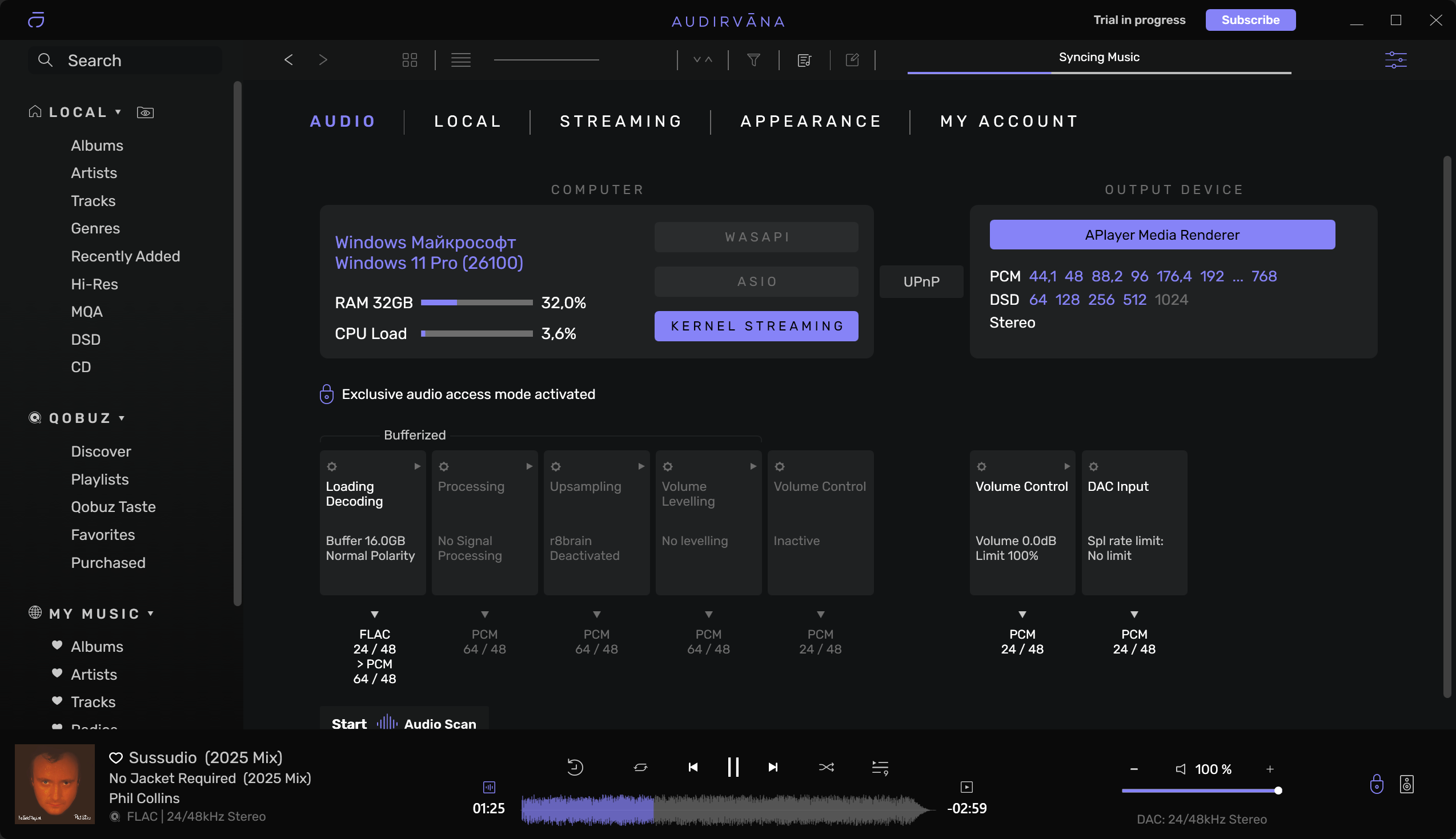

Парни, неужели у всех хорошо работает UPNP? Роман писал что аудирвана тоже не нашла рендерер. Т.е. нас двое всего? Остальное работает без проблем

У меня просто прошивка 0.5.5, поэтому я сижу и жду релизную. На днях делал ещё тесты - aprenderer не видит никто. Mpd периодически видят и рвана, и бабл upnp, и даже играют. Но видят нестабильно. В общем, очень странно. На neo3 вообще таких проблем не было и нет.

Ну все так же, только первые несколько секунд. Но потом если разорвать это соединение (выключить ПК или закрыть приложение) не выключая из сети лису - рендерер пропадает.
Веб морда то из сети не пропадает. Вот в чем вопрос. И Другие рендереры (малина и бигль) не пропадают.
Что можно в сети увидеть? Куда смотреть? Если бы пакеты multicast были бы запрещены сетью - другие бы (малинки и бигли) тоже не работали. Протоколы в маршрутизаторе IGMP Snooping и IGMP Proxy включены. :pleading_face:

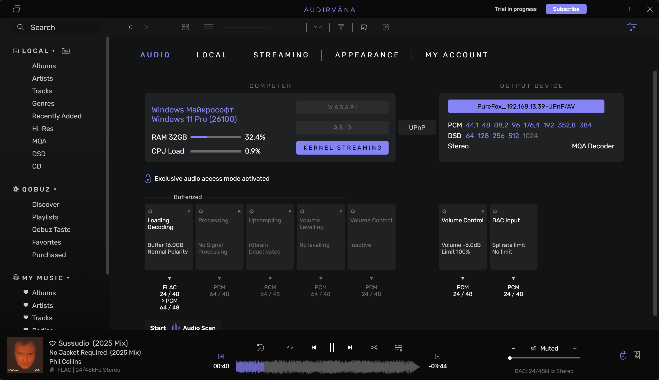

Паника на корабле отменяется. Обновил прошивку маршрутизатора. Обновилась версия IGMP со 2й на 3ю. Устройство (рендерер) не отваливается уже 15 мин!))) Урра!
Лис проводом в роутер воткнут. Устройства на вайфай без всяких мерзких берегов. В neo3 в тех же условиях все хорошо. Из чего делаю вывод, что дело не в сети.
