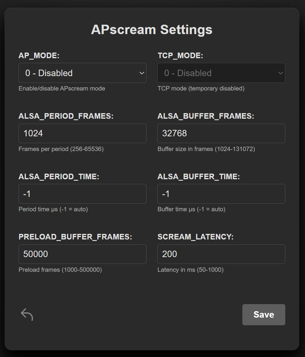

Попробовал сейчас ради забавы.
Работает, но звук появился только с AP_MODE: 0 - Disabled
В ini для ASIOscream не забыть выключить TCP_Mode, если он был включен до этого и переустановить драйвер.
[Scream]
BPS=32
ReceiverIP=IP_адрес_Лиса
TCP_Mode=0
rm /var/www/volume.php
Но у Игоря и работает всё как часы. И никогда небыло подобных багов. Один раз залил руфусом сборку на флешку и в добрый путь, на долгие года. Потом через ту же флешку или WinSCP только обновляй плеер\рендерер\scream.
AP_MODE: 1 прекрасно работает PCM и DSD

Кто не пользуется qobuz, но желает вернуть TCP в apscream, может включить через SSH в конфиге.
