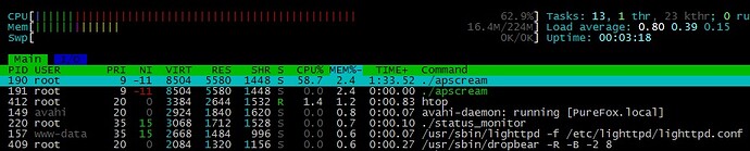

не отказал себе в удовольствии загнать лисенка по максимуму )
dsd 512 + apscream

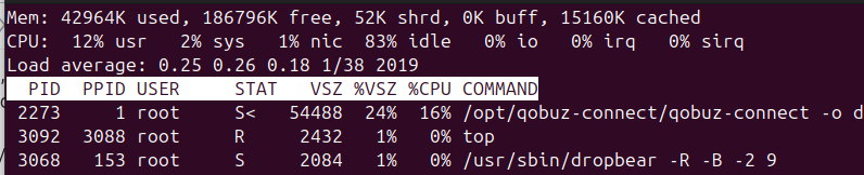

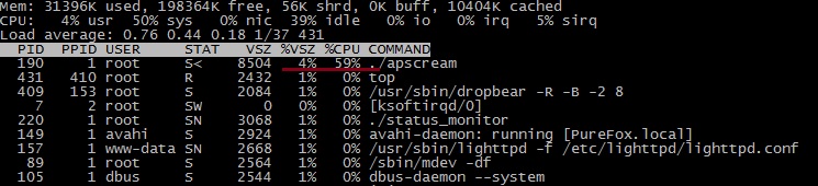

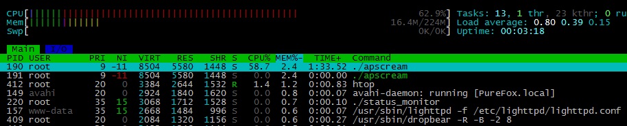

htop
top

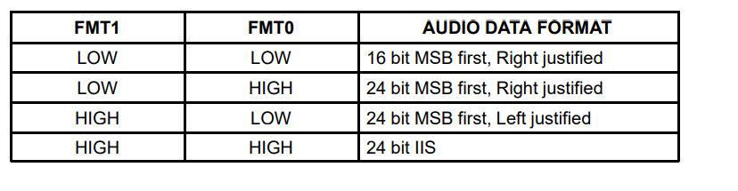

Добрый день коллеги. У меня цап, на входе DIR-1701, (коакс и оптика), можно ли подключить Luckfox по I2S?
Нет, напрямую никак.
Необходима конвертация из I2S в SPDIF.

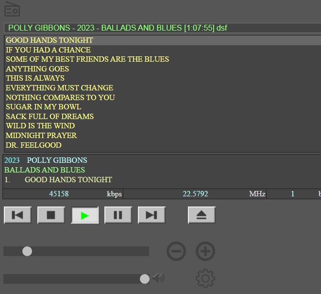

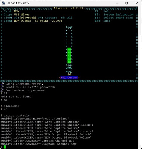

Достал, разобрал, обновил через USB свой BBFox. Собрал всё обратно, запустил, смотрю, а он пиявка, опять ползунком громкости дёргает. Только теперь в диапазоне 81-100% Выходит пустые были хлопоты. Хотя нет.

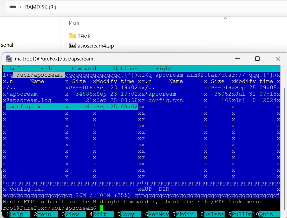

Обратил внимание, что в сборке v.1.2 apscream стоит всё таки предыдущей версии (новый в правом окне).
Для получения актуальной версии в пути надо исправить цифру с 3 на 4. https://www.albumplayer.ru/asioscream4.zip
Павел, в прошлый раз Вам каким-то образом удалось решить мою проблему с дёрганием ползунка. Может вспомните, что тогда нашаманили. Ведь работало же.

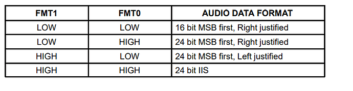

Нужно открыть цап и проконтролировать пины приемника FMT0 и FMT1
Если мы имеем последнюю строчку таблицы
То достаточно выковырять приемник и вместо него подключить Лакфокс.
Вот спасибо! А я то и не знал! :face_with_raised_eyebrow:

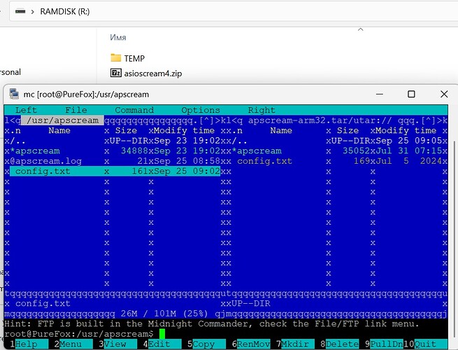

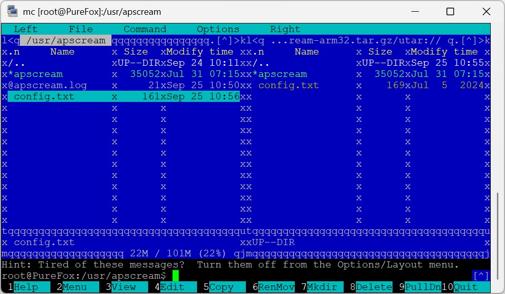

Паш, я не знаю что собирает Ваш бинарник, но вижу, что после чистой установки v.1.2 (утром по USB и только что через интернет) разница между установленным apscream и взятым с сайта Игоря имеется.
Скрин как было сразу после обновления (левое окно).
Скрин после замены на файл взятый с сайта Игоря
Возможно я что-то не понимаю. Как и с дёргающимся ползунком.
файл apsream я не собираю. Он просто берётся из архива.
Значит он менялся в самом архиве автором.
И тот и тот при запуске показывает одну и ту же версию 2.6.

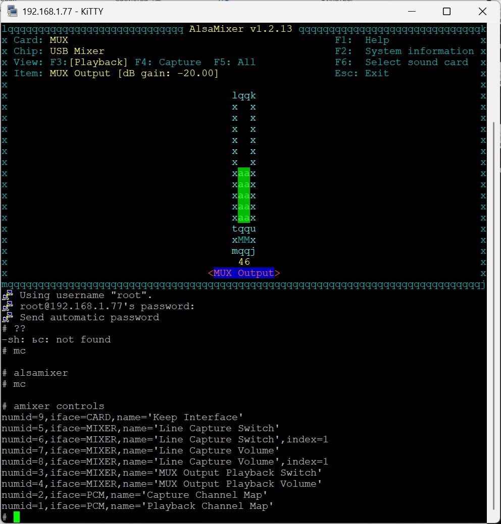

По поводу громкости. Ещё раз покажите вывод
amixer controls
Вот
Павел, но Вы согласны, что файлы в прошивке и скачанном вручную с сайта Игоря по адресу https://www.albumplayer.ru/asioscream4.zip разные?
Дата файла на сайте Игоря 31.07.25. Т.е. с этого времени он не менялся.
Если помните, в личке я обращал Ваше внимание на этот момент ещё недели две назад. Но всё это время, вместо того чтобы разобраться, Вы технично пытаетесь переводить стрелки на Игоря.
