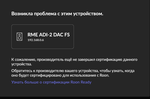

Привет! у меня после обновы, roon не работает.
такое сообщение пишит при выборе устройства:

Странно. Какая версия Roon?
У меня 1.8

2,47
Ver 1.3

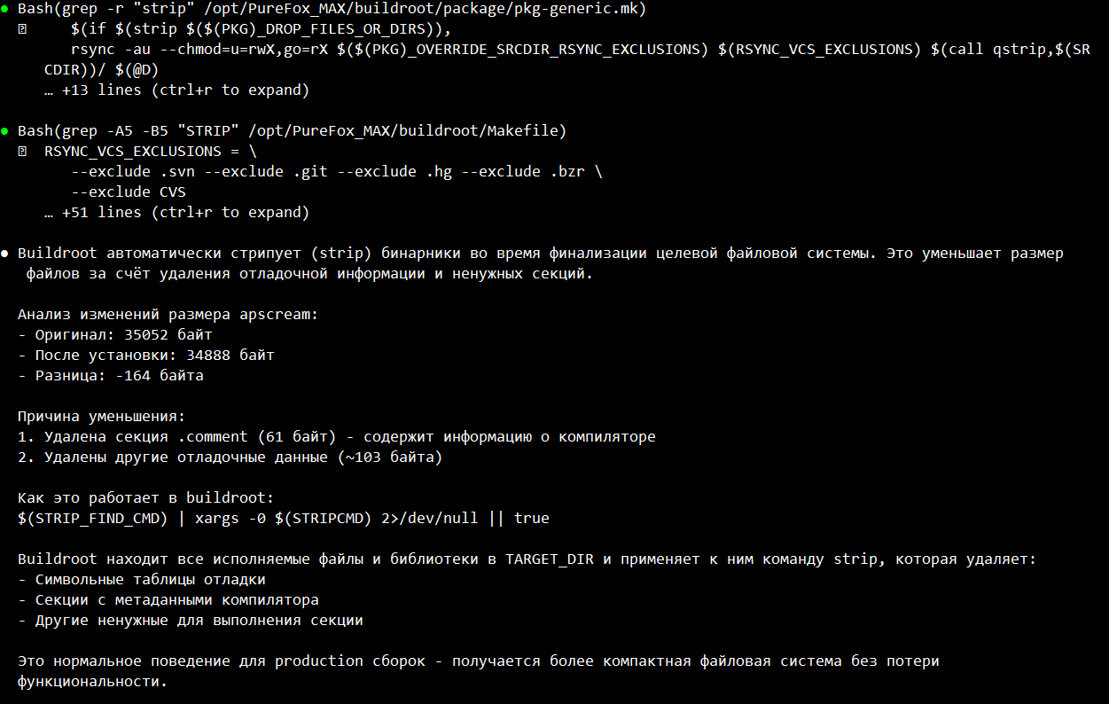

  1. Librespot v0.6.0->v0.7.1
  2. Еще попытка подстроится под цап @PolarLight
На мой ух Spotify запел лучше.
@PolarLight кстати вот вам ответ по поводу разных размеров apscream, по которому вы мне мозг вынесли:
Ну в прошивке roonready не менялся.
Перестала работать после обновы Roon?
Да, все верно.
в v 1.0 Все работало
а сейчас такая штука.
что делать?
