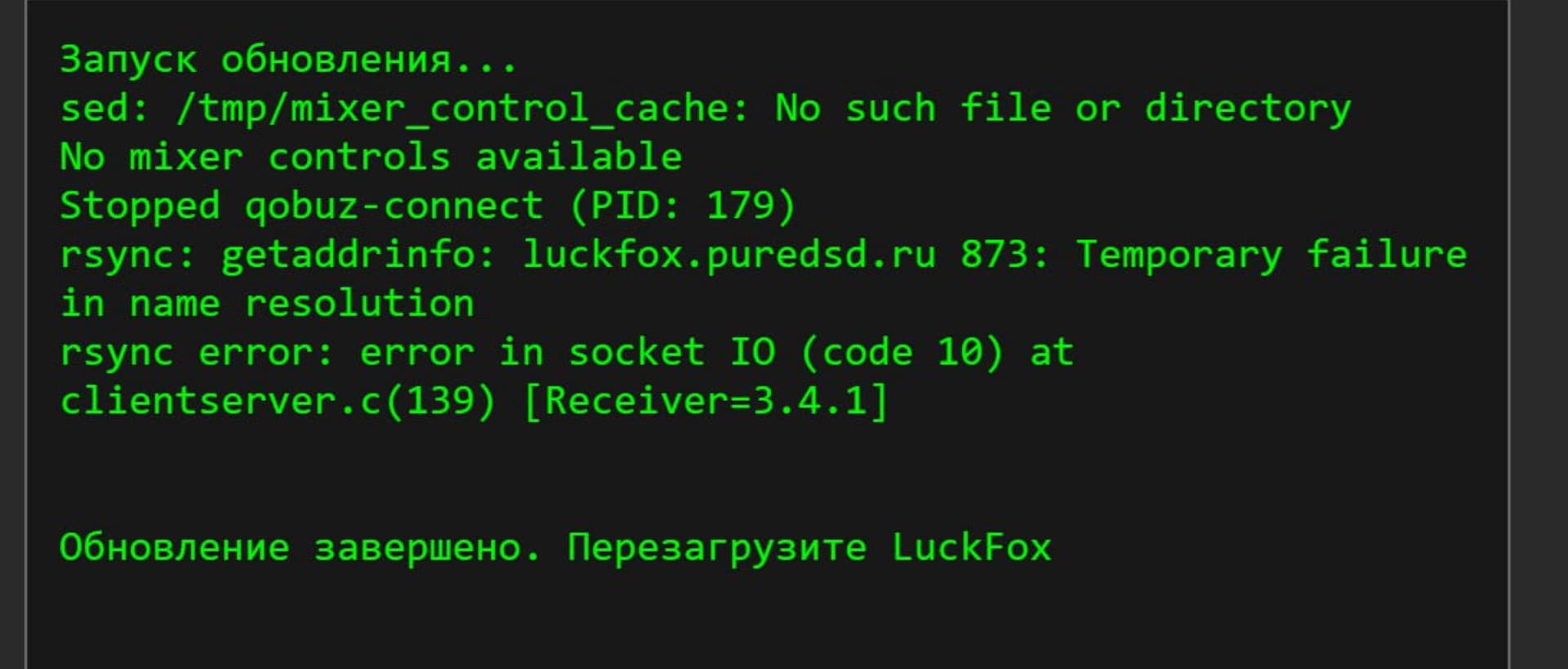

На DA видел возмущение какого то пользователя, что есть от меня рекомендация обновляться два раза подряд. По его мнению это какой то бред. Пусть остаётся при своем.
А я все же рекомендую делать именно так. Онлайн обновление операционной системы при запущенной этой же системе - напоминает барона Мюнхгаузена, который тянет себя за волосы из болота. Поэтому повторное обновление доделывает то, что не возможно обновить при первой попытке.
Если мы шьём прошивку программатором по USB, то да, конечно достаточно одного раза.

Большинство устройств обновляются за один раз - телеки, телефоны, ПК и куча чего ещё, народ просто привык и косо смотрит на что то отличное от этого сценария.
У меня вопрос. Зачем нужно обновление по воздуху тогда, если оно нестабильно, может внести хаос, вызвать стомильонов очередных дискуссий “ой у меня опять через i2s арбуз не кобуз”…
Что важнее, удобство пользователя (с граблями в комплекте), или надежность?
Шить файлами по проводу. Кто не справился – ну… се ля ви. Идите к тем, кто справится, или найдите 10 минут времени для самообучения. Тем более что винда есть у всех, а кто с эпплом - сами виноваты ))))))) (хотя даже с него можно шить)

1.5 с 1.3 обновилась. Не у всех правда - бывает и
Скриптов из 1.3 не видно.
Кобуз в MacOS не “транслировал” музыку - была тишина, теперь работает.
Павел, а можно выложить 1.3 прошивкой файлами и 1.5 прошивкой файлами? Пожалуйста. Ну это ТАК упростило бы всё.
Второе обновление делать через перезагрузку.
1.3 не было файлами.
Файлами есть 1.2
1.5 выложу завтра.

А когда винда 6 раз перегружается при обновлении - народ не привык штоле??
Для Ultrа я тут выше выкладывал ссылку
Это редкое явление, я более двух перезагрузок не видел, да и это один процесс, пользователь не жмёт два раза кнопку обновить.
