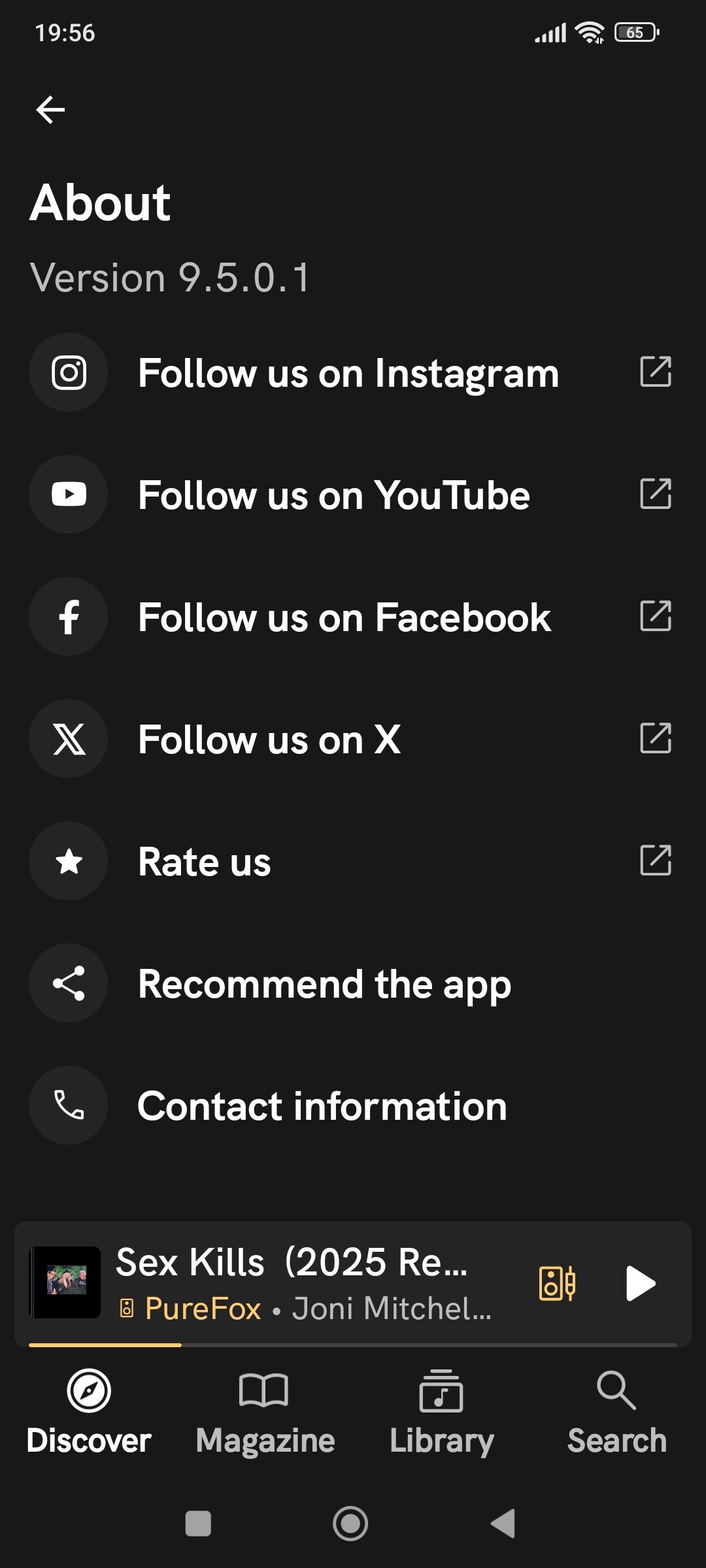

Только что словил тоже самое :slight_smile:
Включил MAX, выбрал QC, но после выбора PureFox в QC MAX отключал QC и PureFox пропадает естественно.

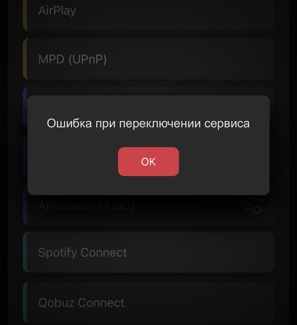

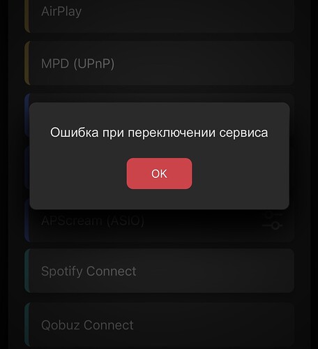

После нескольких неудачных попыток в веб интерфейсе появилось предупреждение об ошибке переключения сервиса.
Перегрузил MAX, включил снова QC в веб интерфейсе, переключил в смартфоне в Qobuz на PureFox, а звук на смартфоне остался, при этом и через MAX по USB на ЦАП тоже идет поток.
Прямо сейчас слушаю :slight_smile:

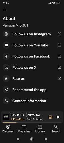

Android 16 Qobuz 9.5.0.1
PureFox 1.5
LuckFOX Pico MAX через USB
Есть подозрение что это всё-таки сам Qobuz чудит, вероятно последние версии приложений 9.5.0.x.
