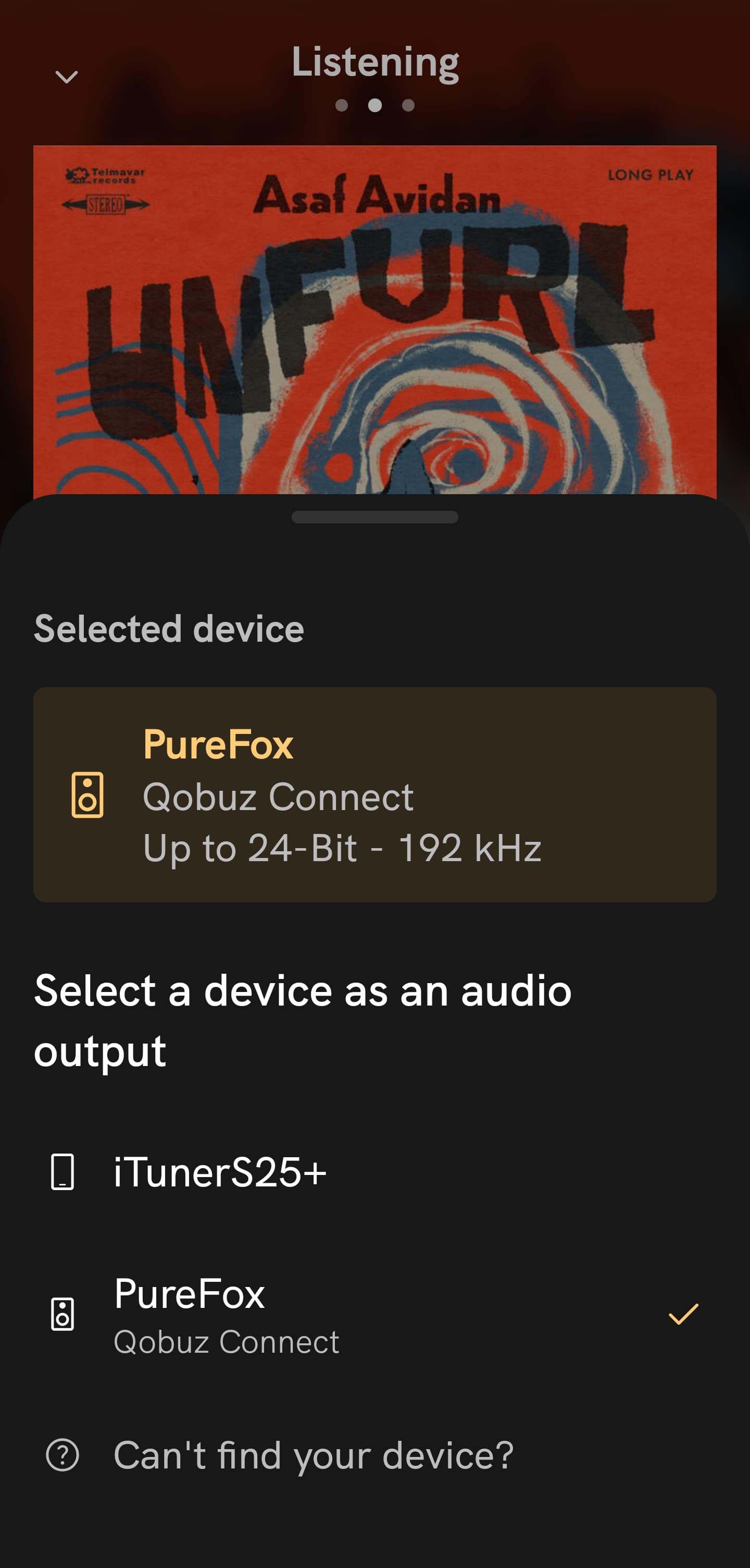

Прошил ULTRA через USB на 1.5, включил в морде QC, выбрал в смартфоне PureFox а звук остался в смартфоне с включенным PureFox, цап показывает корректно частоту и молчит, играет смартфон :))
Ткнул снова в вывод через смартфон и сразу в PureFox, цап одуплился и запел.
Перегрузил ULTRA, и снова словил воспроизведение и на смартфоне и на лисе :))
Алгоритм простой. Сначала включаем воспроизведение через смартфон, и во время воспроизведения переключаем на PureFox и вуаля :slight_smile:
Если повторно потыкать туда-сюда конечные точки, то баг пропадает.

Прилетело обновление 9.5.0.2 для Qobuz, но косяк с двойной трансляцией никуда не делся :slight_smile: По крайней мере на ULTRA у меня повторяется после включения.

По поводу одновременной работы QC на двух устройствах.
Эта схема защиты воспроизведения контента на несколько устройств регулируется непосредственно серверами стриминга Qobuz. Похоже вчера у них был какой то сбой.
По крайней мере этот функционал вне зоны моих возможностей (или понимания).
Сегодня проверил, звук перескакивает между устройствами штатно.
