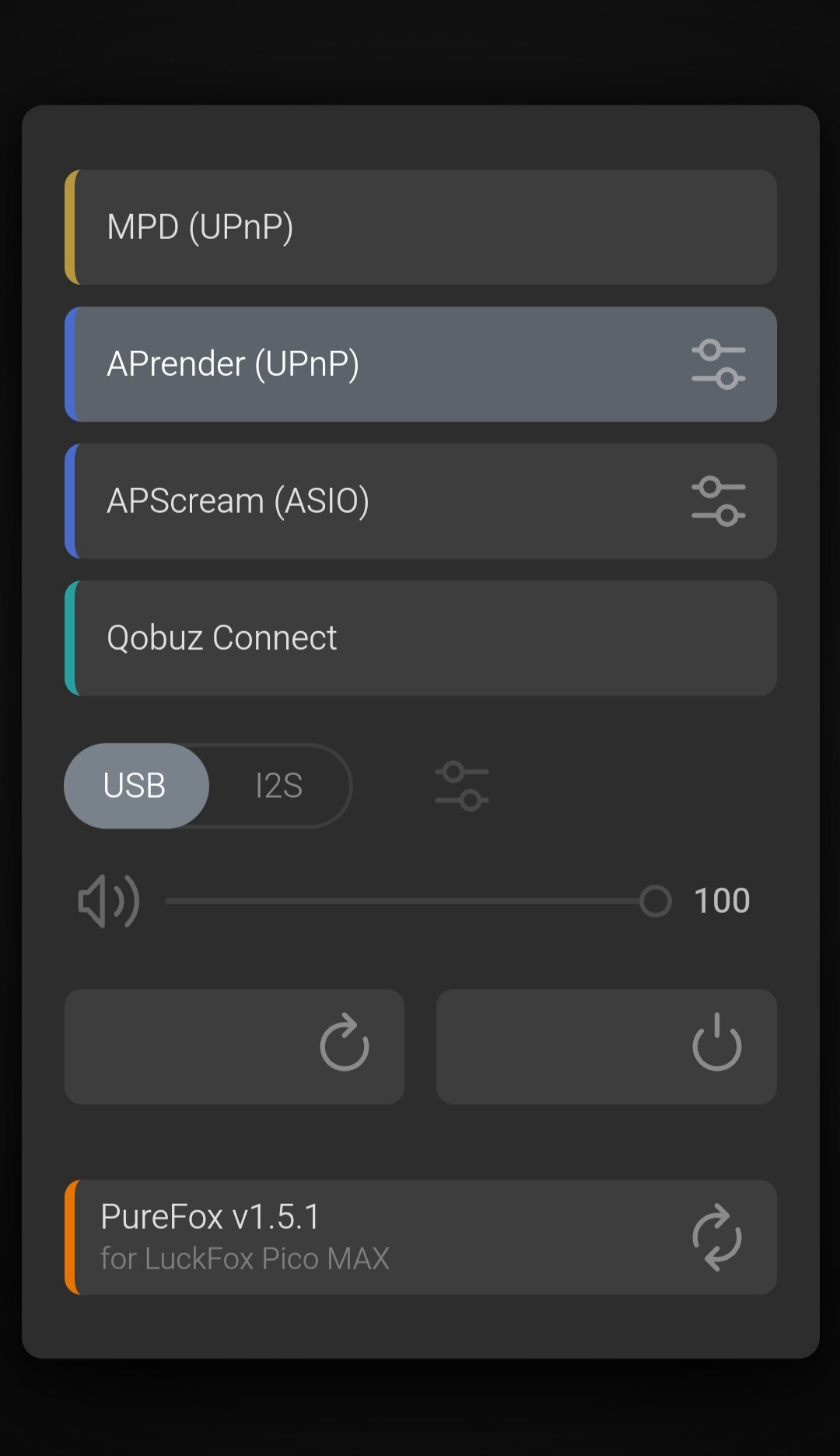

v.1.5.1
bbfox usb

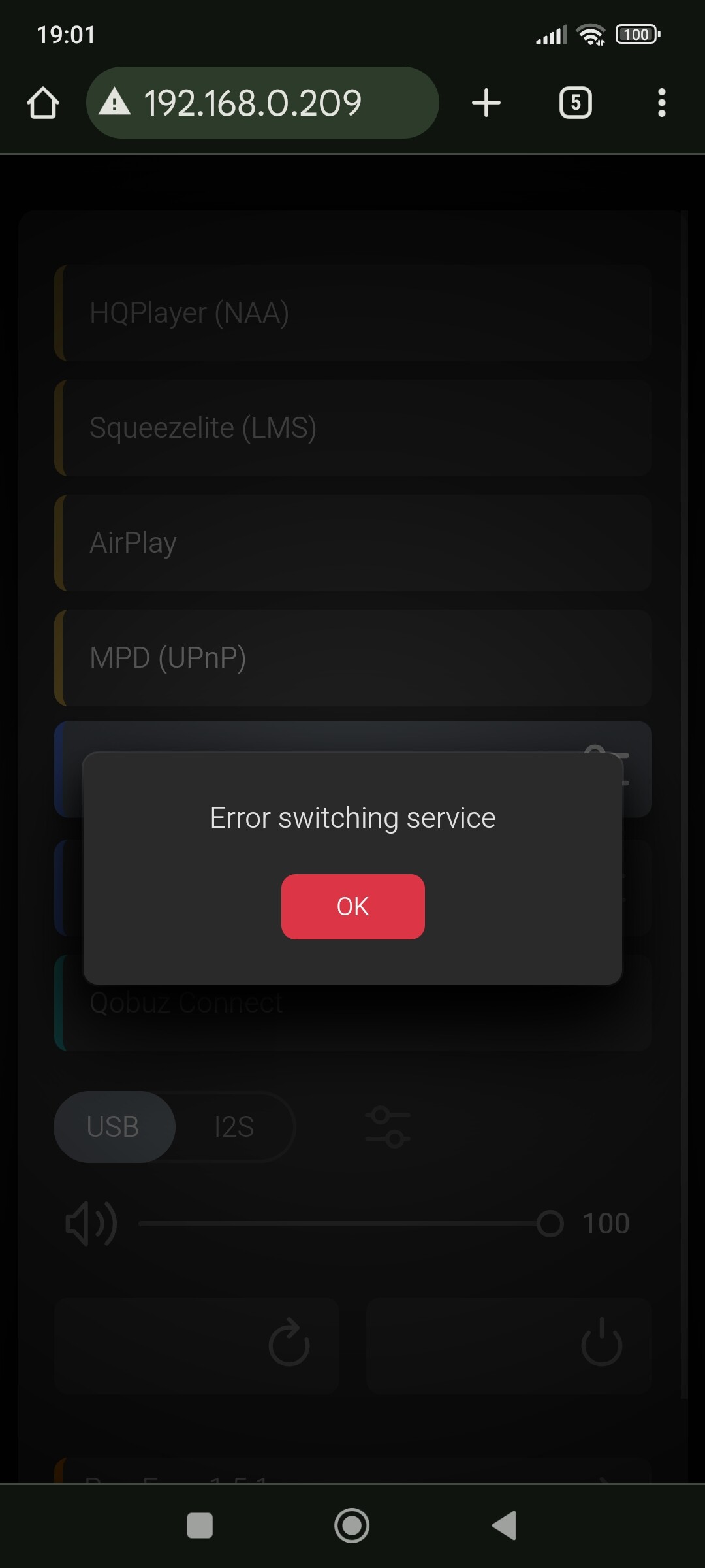

при первоначальном входе в апрендерер для корректировки настроек и дальнейшем выходе с сохранением настроек в вебинтерфейсе выдает :
при повторном и последующем входе и выходе подобного не наблюдается.
словил неоднократно и именно при первоначальном входе после обновления
