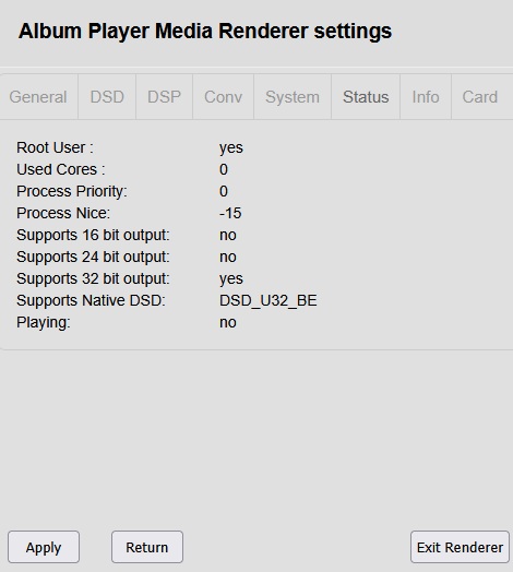

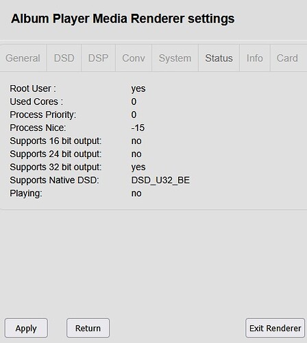

Вернул параметр запуска u32be в S95squeezelite, как было в 1.3 и dsf опять играют :slight_smile:
e70v не поддерживает u32le:
APrenderer вроде бы с нужным u32be запускается

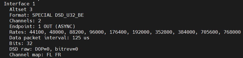

В принципе u32le более распространён и более современный тип.
Поэтому и поставил его. Наш I2S тоже поддерживает только LE.
