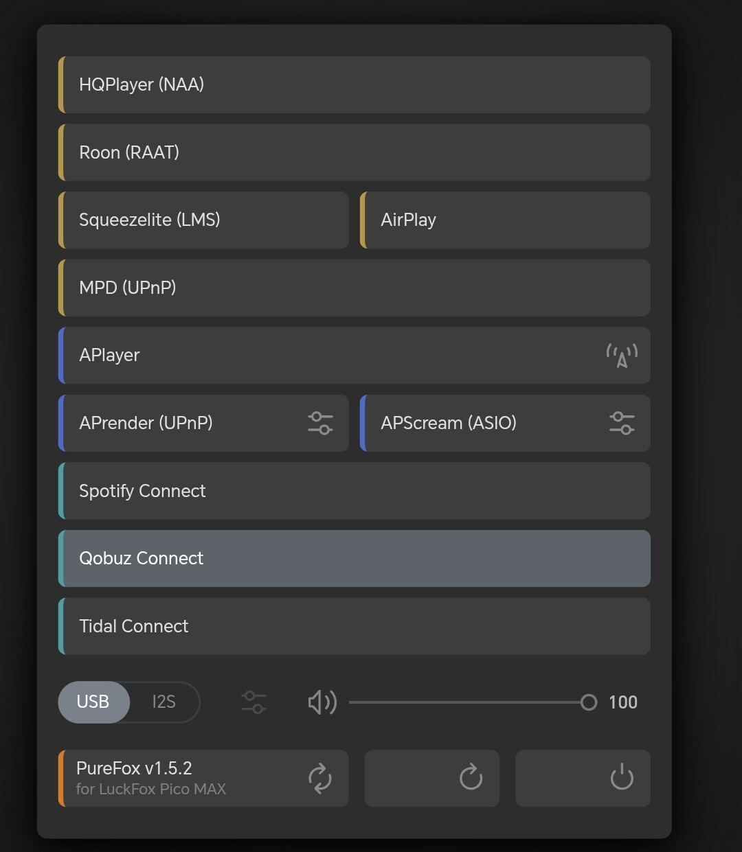

Использую Max с прошивкой 1.5.2
Решил попробовать что-то новенькое - купил новый USB DAC - SMSL D1 (на чипе BD34352EKV) - Лисенок теперь не играет. В aplayer на несколько секунд пишет “unable to set hw paraveters: Protocol error”

    Есть ли варианты исправления данной проблемы?
Ага. Попробуйте переключить лиса в режим юсб. 316-ый иксмос не вызывает проблем (проверено лично на той же версии прошивки).
Спасибо, все получилось. Нужно было на самом DAC переключить режим в USB, а так как кнопка - сенсорная, сразу не понял, что она есть.

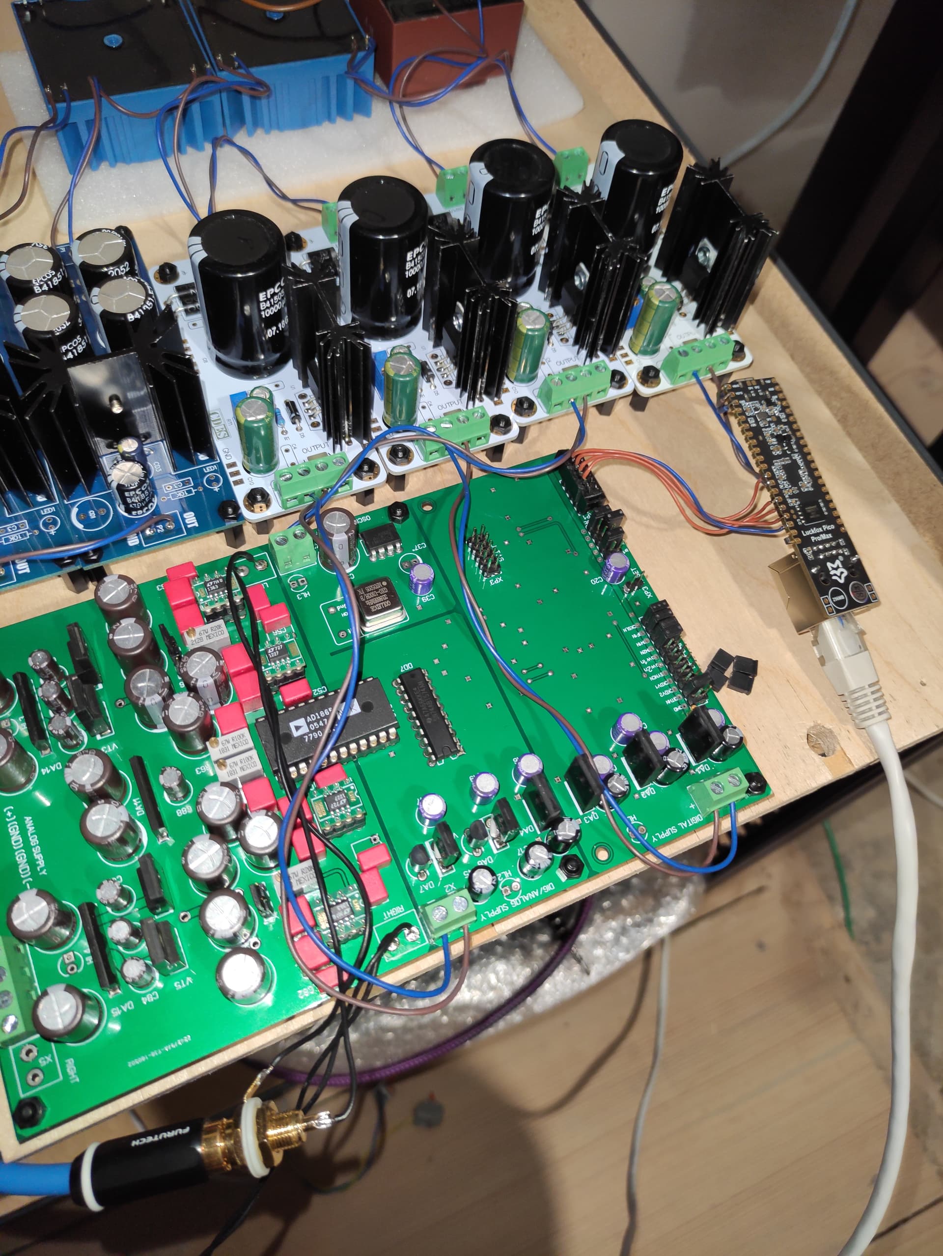

Приветствую. Сейчас играет генератор 768fs деление на 1,5 и фильтр SM5847.
Рано или поздно реализуется, либо в прошивке, либо в цифровом фильтре на FPGA
