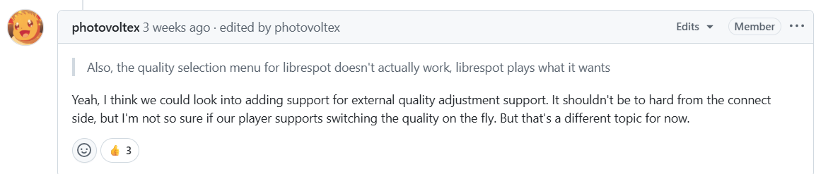

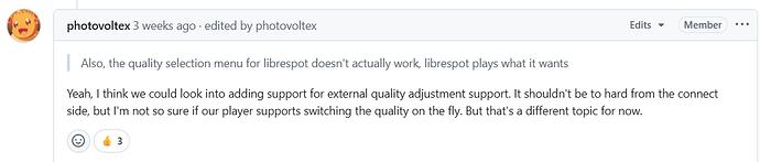

Доброго денечка. Только вчера приобрел лисицу. Вопрос по tidal connect. 24-bit он не играет? Или только 16 bit 44,1 Khz, или я не разобрался? Прошивку воткнул последнюю. (Соединение с лисы через USB на ЦАП)
Если не играет, оформите сообщение здесь
Ну если вам не надо…
Надо/не надо - не важно. Аппаратное ограничение. С делителем на полтора качество тактирования может упасть так, что будет выгоднее использовать pll
