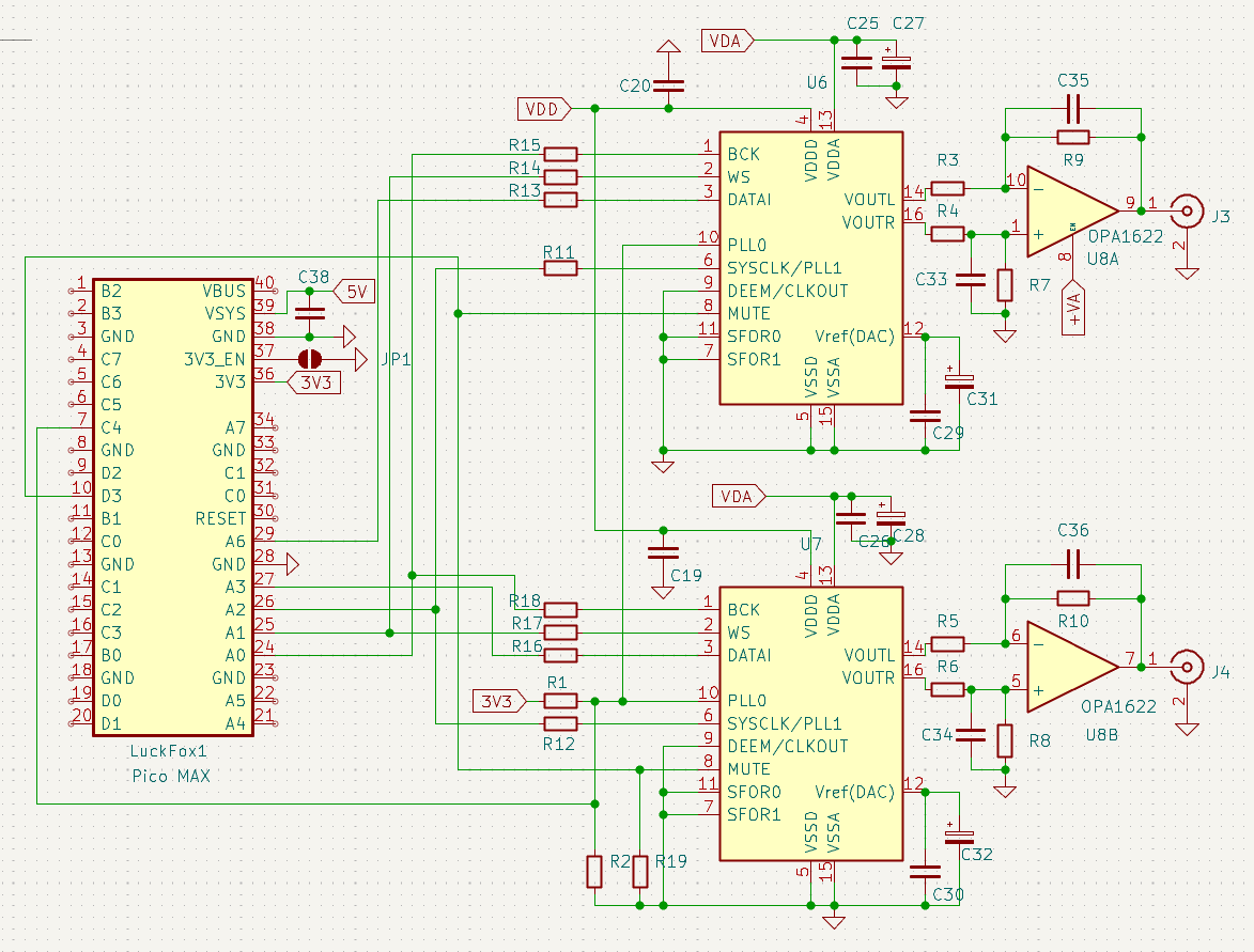

Вот например красная шапочка + лисёнок
А питание как реализовано?
Все очень бюджетно
Ну так и есть 29 и 27
Стесняюсь спросить, красная шапочка это что?
Лень много писать. Было несколько версий. Для Бигля, автономный и для Лиса. Бюджетный ЦАП на стареньких битстрим чипах uda1334bts с питанием от USB.
Подчерк звука похож (но не дотягивает) на DSC2, так как оба являются FIR цапами.
На одном РосХайенде этот ЦАП играл под столом. А на столе стоял именитый ЦАП и лампочками мигал. ))

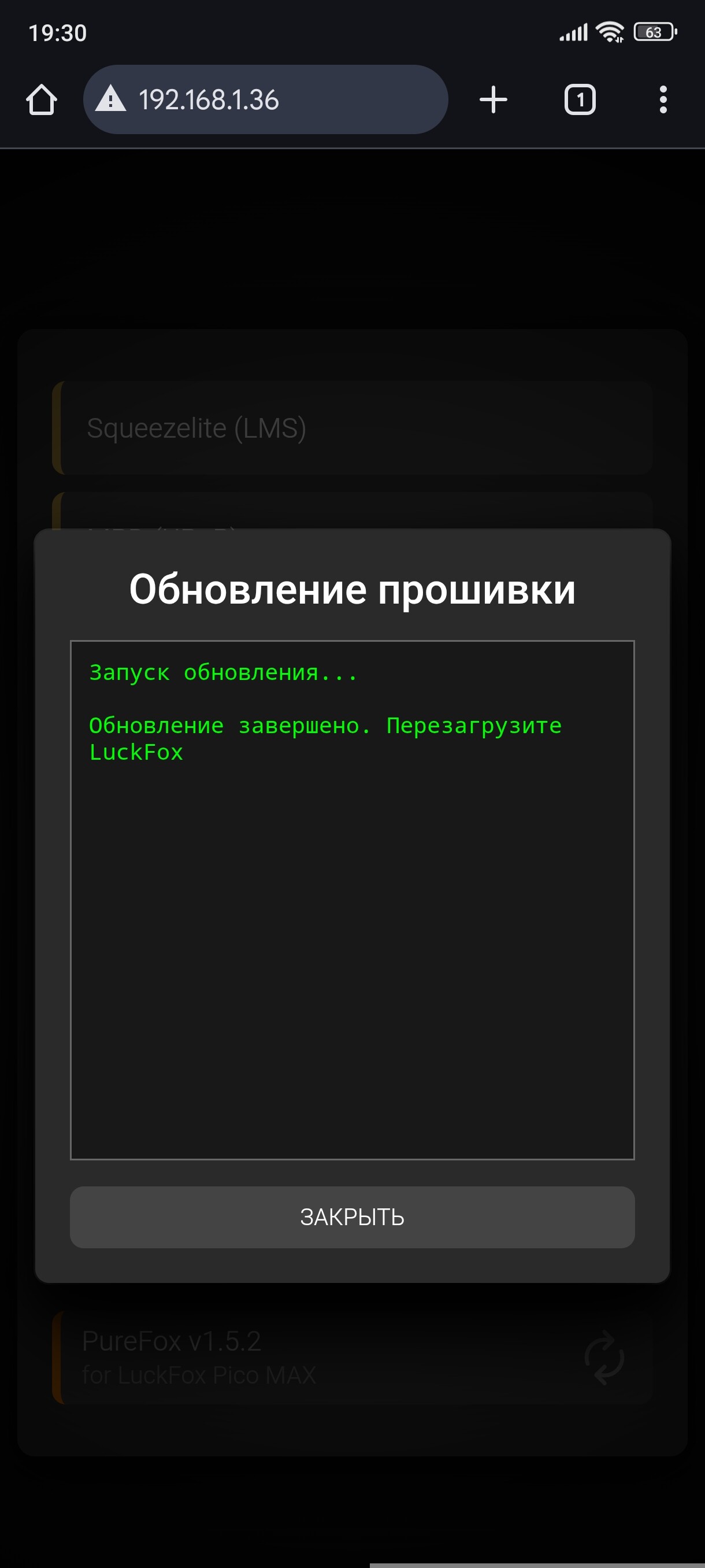

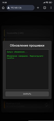

Обновлялся с 1.5.2. Само обновление проскочило моментально
После перезагрузки из интерфейса лиса стартовая страница не откликается. После принудительного переподключения питания стартовая страница так же недоступна, а светодиод на Лисе сперва пульсирует, затем горит постоянно. Так и должно быть?
Не обновляйтесь!
Обновление через вебку сломалось. Я проверял обновление напрямую скриптами, так работало.
Тоже самое) Только опять шиться через шнурок.
У меня также! Дважды прошивал по кабелю 1.6 и потом онлайн и …
Ну извиняйте!
Исправлю.
Не мог предположить, что там могло что то сломаться. Мне бы в штат отдельного тестировщика…
