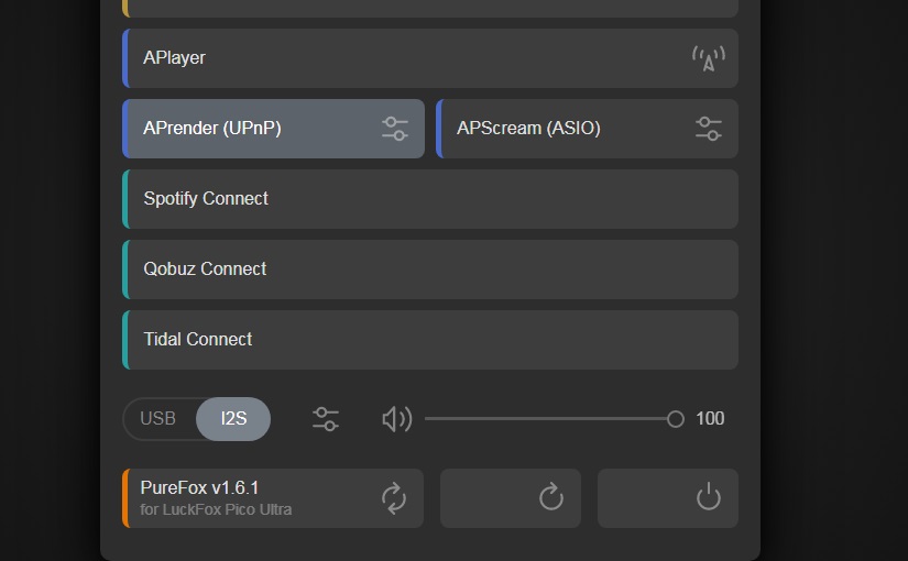

изначально (минут 40 назад)обновился на ультре. все прошло удачно .

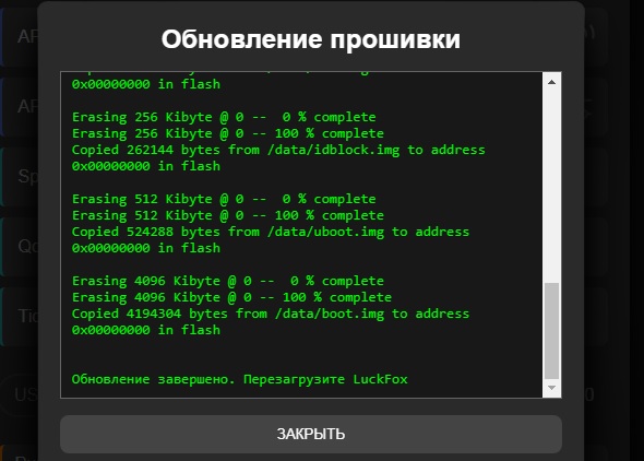

А обновляться с 1.5.2 нужно как раньше дважды?
Обновился на 1.6.1 только со 2 раза.

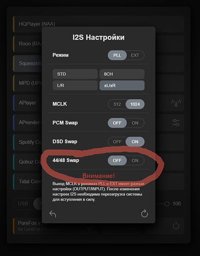

А не затруднит кого-нибудь выложить,как выглядит в меню вот это:

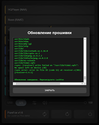

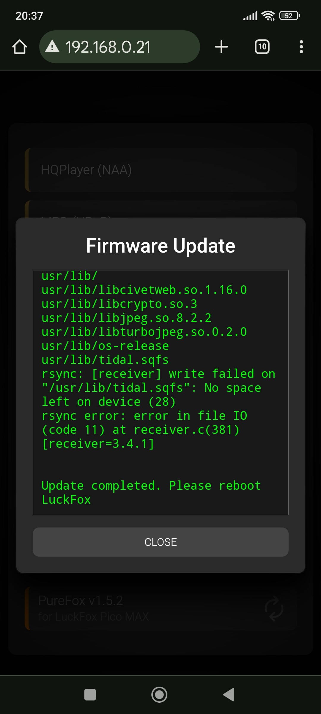

да, тесновато у нас на MAX.

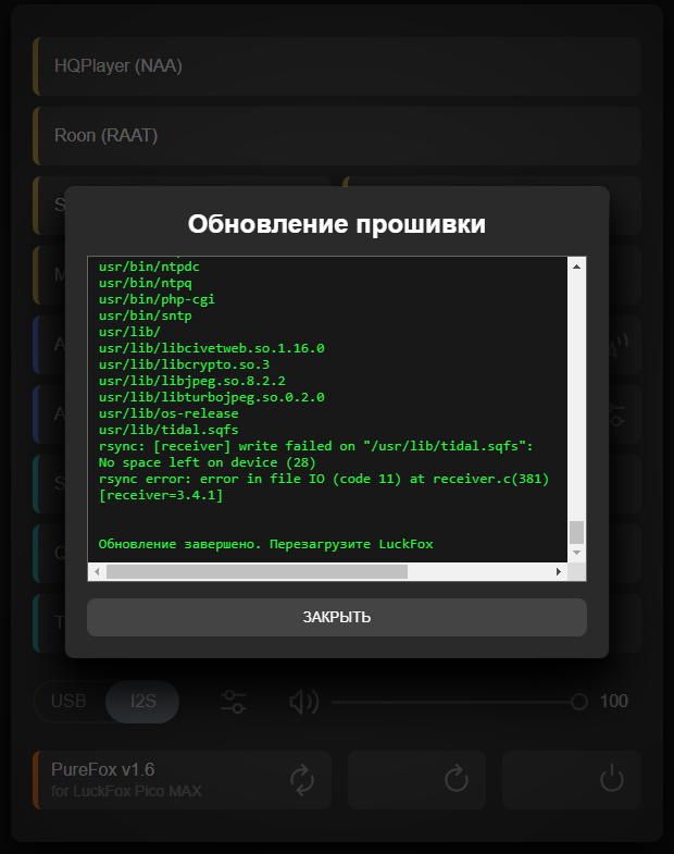

В 1.6.1 теперь при обновлении файл сначала удаляется на локальной FS и только потом скачивается. Так не сильно безопасно, но позволяет запихнуть новые файлы с первого раза.
такая ошибка.
rsync error: error in file IO (code 11) at receiver.c(381) [receiver=3.4.1]
обновлял старую лису v.1.3
Ну там же была смена типа сжатия FS где то до 1.5.
Старые прошивки не совместимы для онлайн обновления. Это уже обсуждалось.

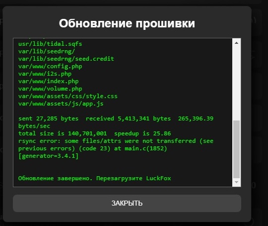

обновляю прошивку v.1.5.2

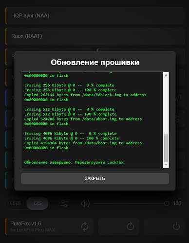

выдает ошибку в конце лога
после второго обновления ошибка
после третьего обновления
А онлайн обновление с v1.6 на версию v1.6.1 происходит без ошибки в логе.

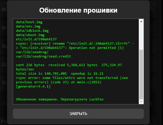

разобрался.
ошибка в логе была из за заблокированного мной скрипта(chattr -i /etc/init.d/S90ak4137) .
Приношу извинения за беспокойство!
После перезагрузки повторить. Нужно 2 раза обновлять.

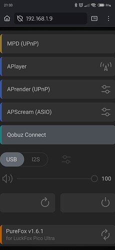

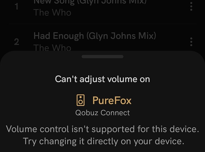

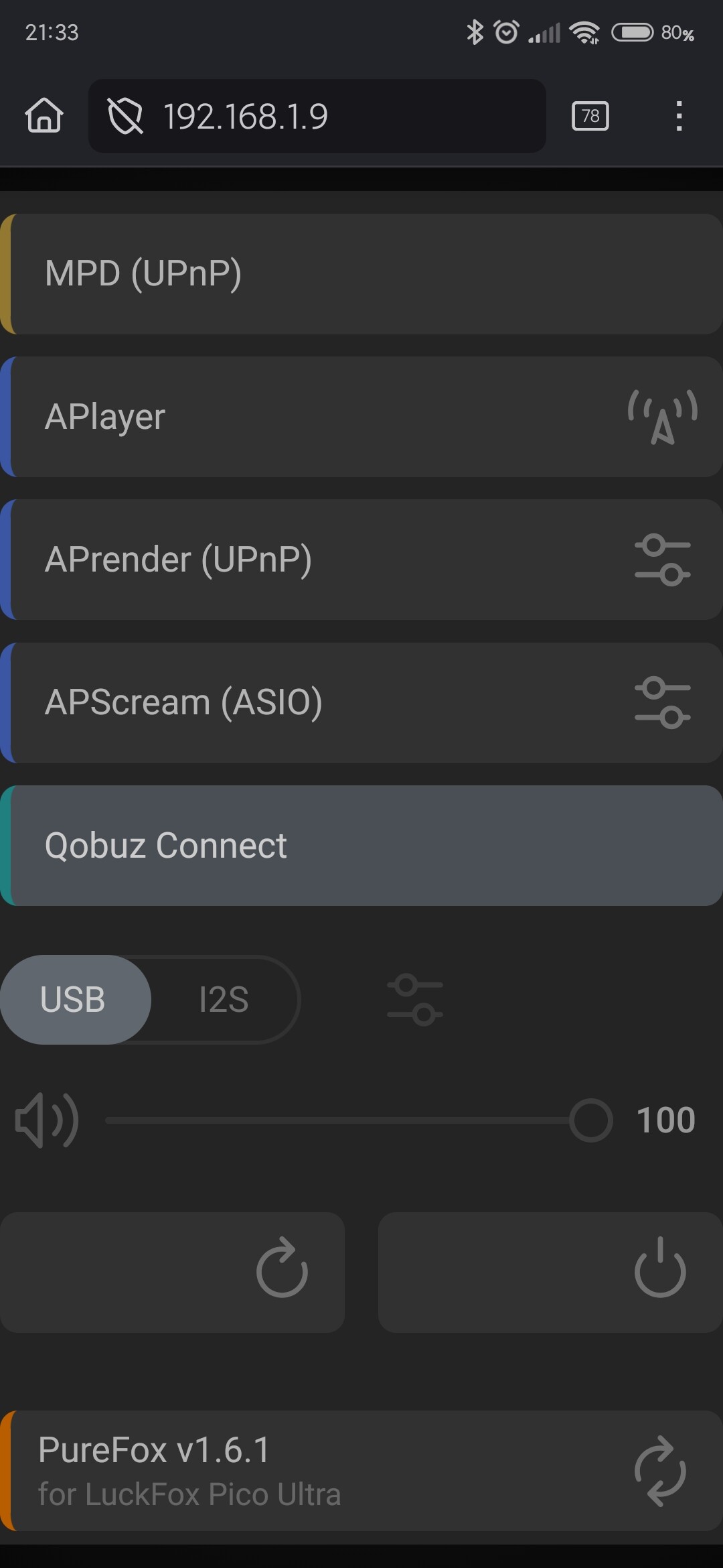

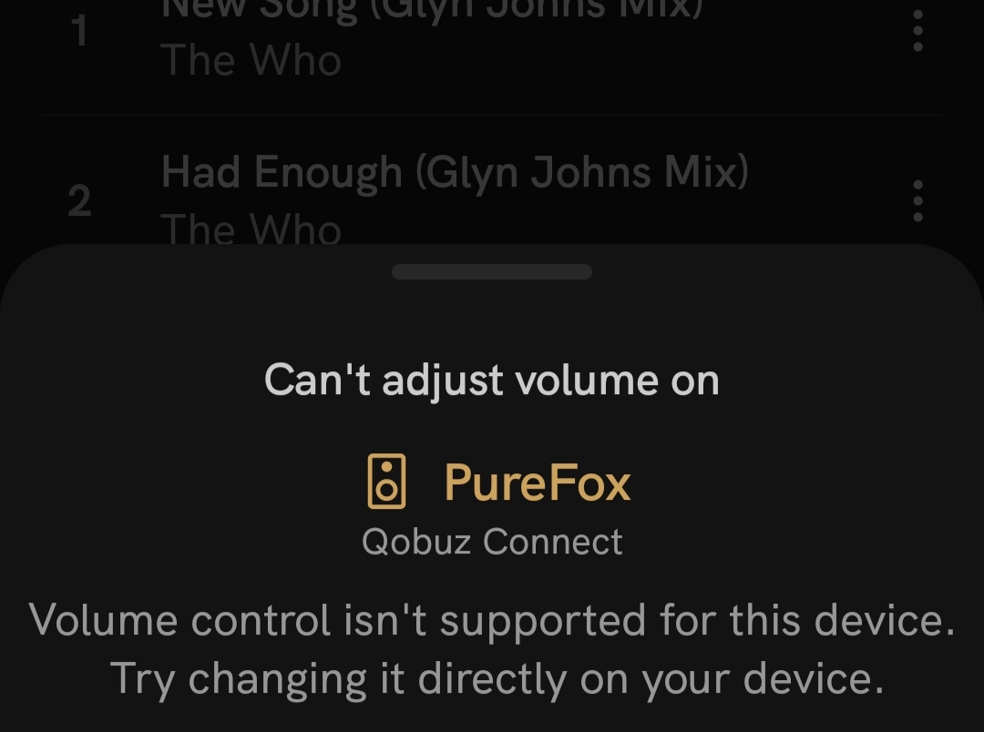

Обновил прошивку 1.6.1 Ультра, перезагружал несколько раз. Сегодня заработал Кобуз, наконец-то, но звука нет. Пишет:
Лис ультра- РО 100 кокс-К11 р2р
