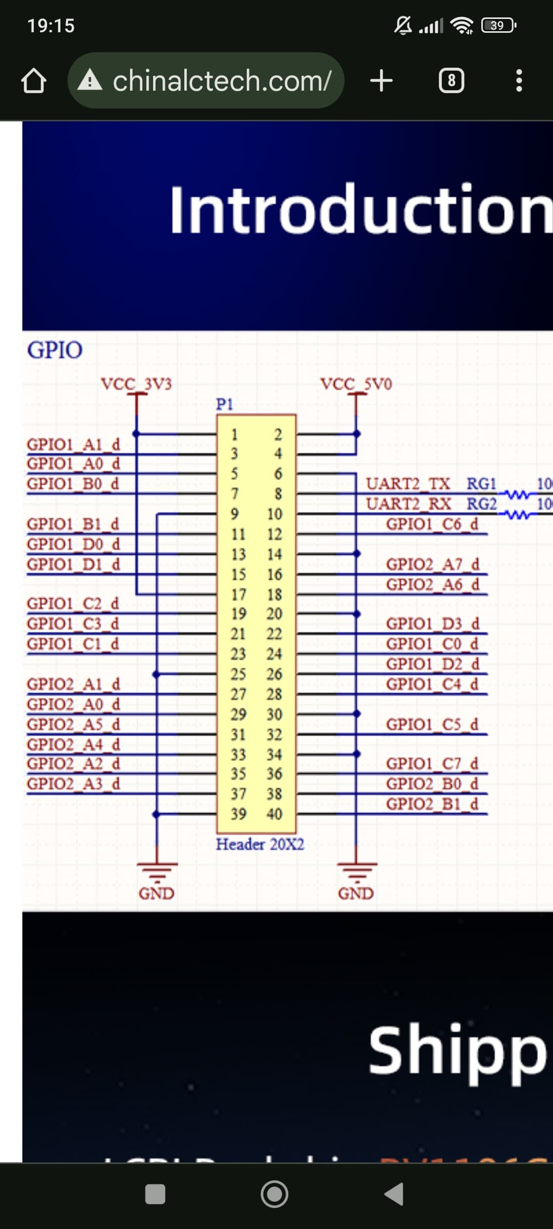

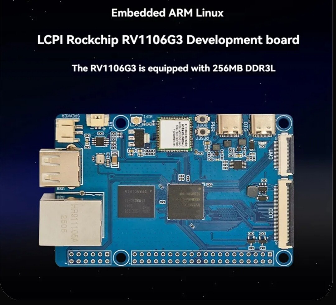

Кто что скажет за такую реализацию rv1106g3?
http://www.chinalctech.com/m/view.php?aid=870
А что говорить? Схему смотреть - все ли нужные ноги на гребенку выведены.
(скорее всего не все - i2s интенсивно пересекается с камерой и\или лцд, если мне память не изменяет)
смотрел. Все необходимые выведены.
Вопрос реализации сопряжения проца и памяти остается необследован. Аналогичен ли luckfox?
А в чем тогда вопрос?
А какой им (LCPI) смысл делать железку на которой сборка, сделанная на стандартном SDK не запустится?
заказал платку. приедет - посмотрим что да как.
