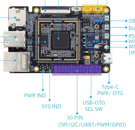

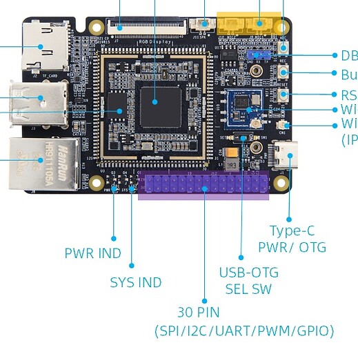

или все же пикомакс? память SPI NAND

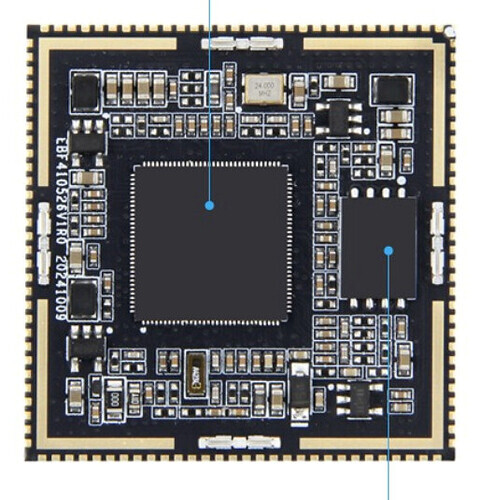

судя по фото платы , память аналогична установленной в ультре
я про эту
RV1106 Core Board SOM System on Module
l CPU: Main chip: RV1106, CortexA7+MCU
l Memory: Embedded DDR3L, optional RV1106G2: 128MB/RV1106G3: 256MB
l Storage: 256MB SPINAND FLASH
l AI computing power: RV1106G2: 0.5TOPS@int8, RV1106G3: 1TOPS@int8
l Interface: Except SPINAND FLASH, 10 are fully led out, including 84 GPIOs including 1 NPOR reset pin and 3 USB dedicated pins
l PCB: 4 layers, immersion gold design
l Size: 35*35mm

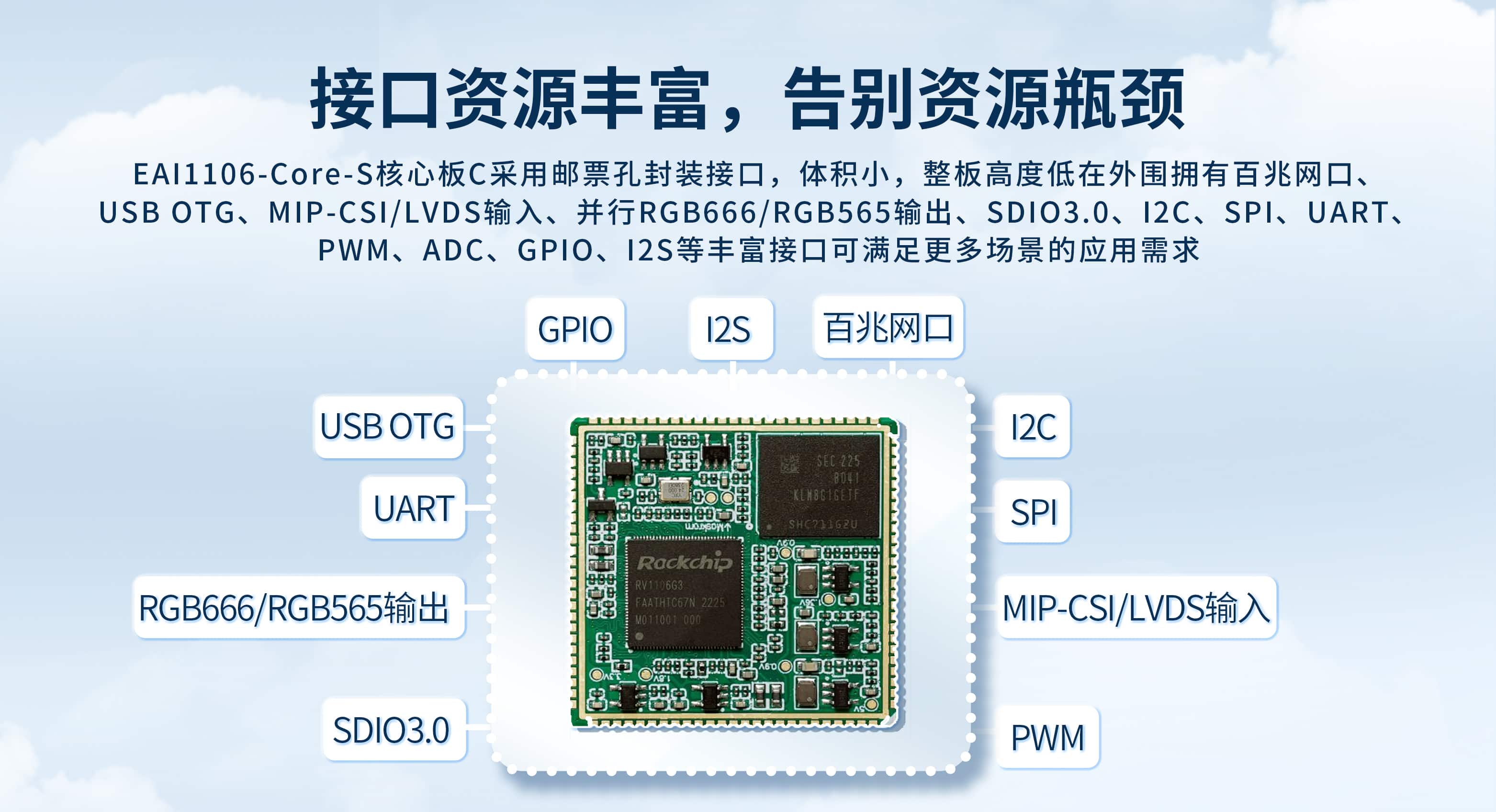

А на фига козе баян? (пардон май френч). Если для звука, то проще и лучше спаять мою конструкцию на Core1106. Или в каком-то будущем будет ещё на другом модуле - на таком https://img.alicdn.com/imgextra/i2/2219031342149/O1CN01bc1VyT1RkIARq6Ewu_!!2219031342149.jpg
Требуется именно малина-лайк формфактор?
Вячеслав, а в чем разница у этого модуля?
С тем, который зовется Core1106? В том, что у него нет элементов на брюхе, и можно сделать плату для его распайки без выреза (и, соотв., нет необходимости в переходничке). Плюс кажется, что лучше сделано питание (стоят отдельные стабы, но тут я точно не разбирался).
В принципе, меня лично и с Core1106 не парит, но можно будет попробовать сделать плату в точном формфакторе BBB или малинки.
