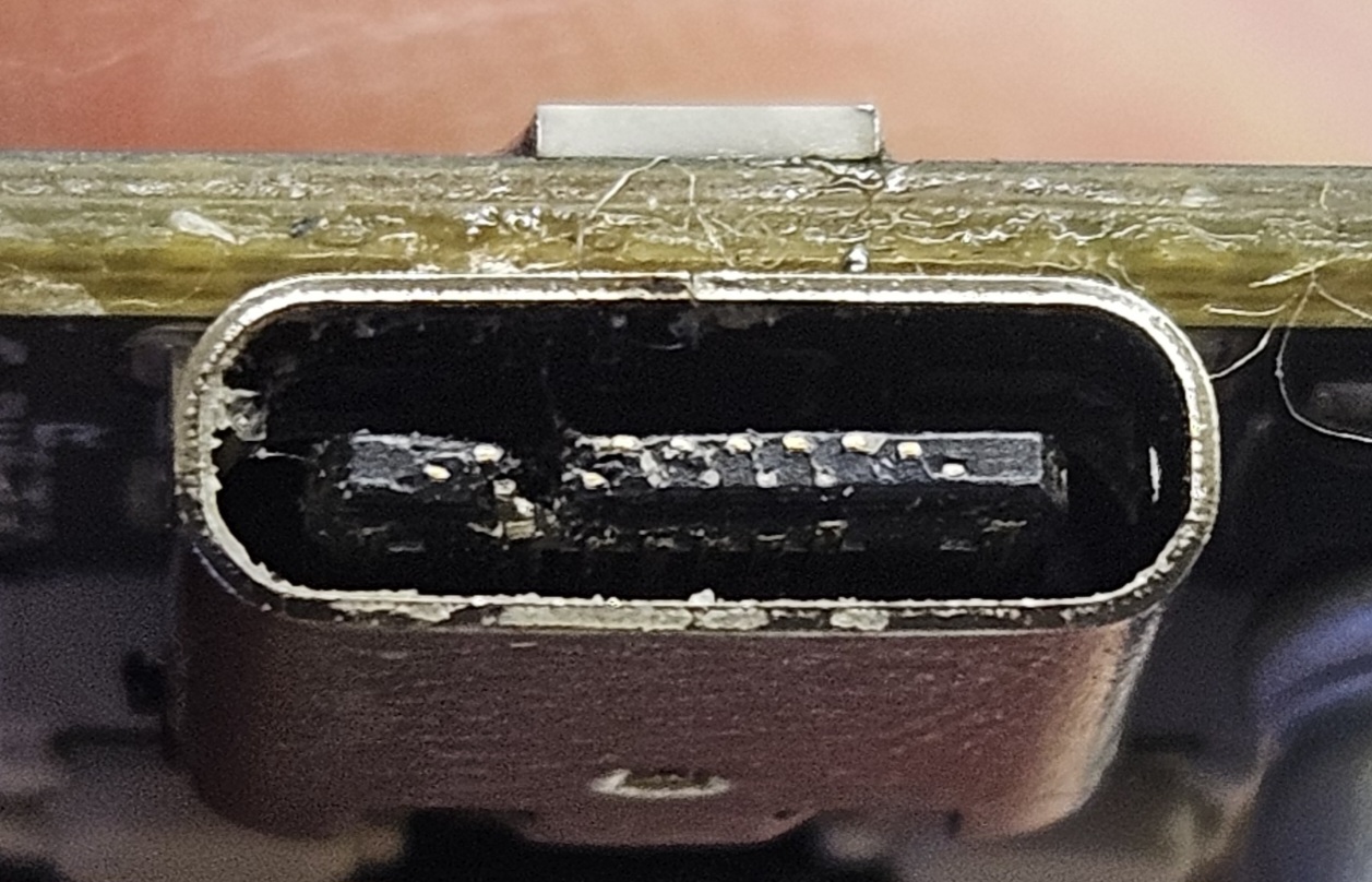

Мне одному не нравится этот убогий USB-C разъем в Лисе? он какой-то слабый совсем.
Он еще и не безопасный, на торце в пластике торчат контакты, в том числе питание. В некоторых случаях запросто можно замкнуть.
Выкладывал фоточку как это может выглядеть после замыкания.
Да я это и имел ввиду. Хоть садись рисовать свою версию Лисы…
А поменять разъëм, на кошерный очень сложная работа?
