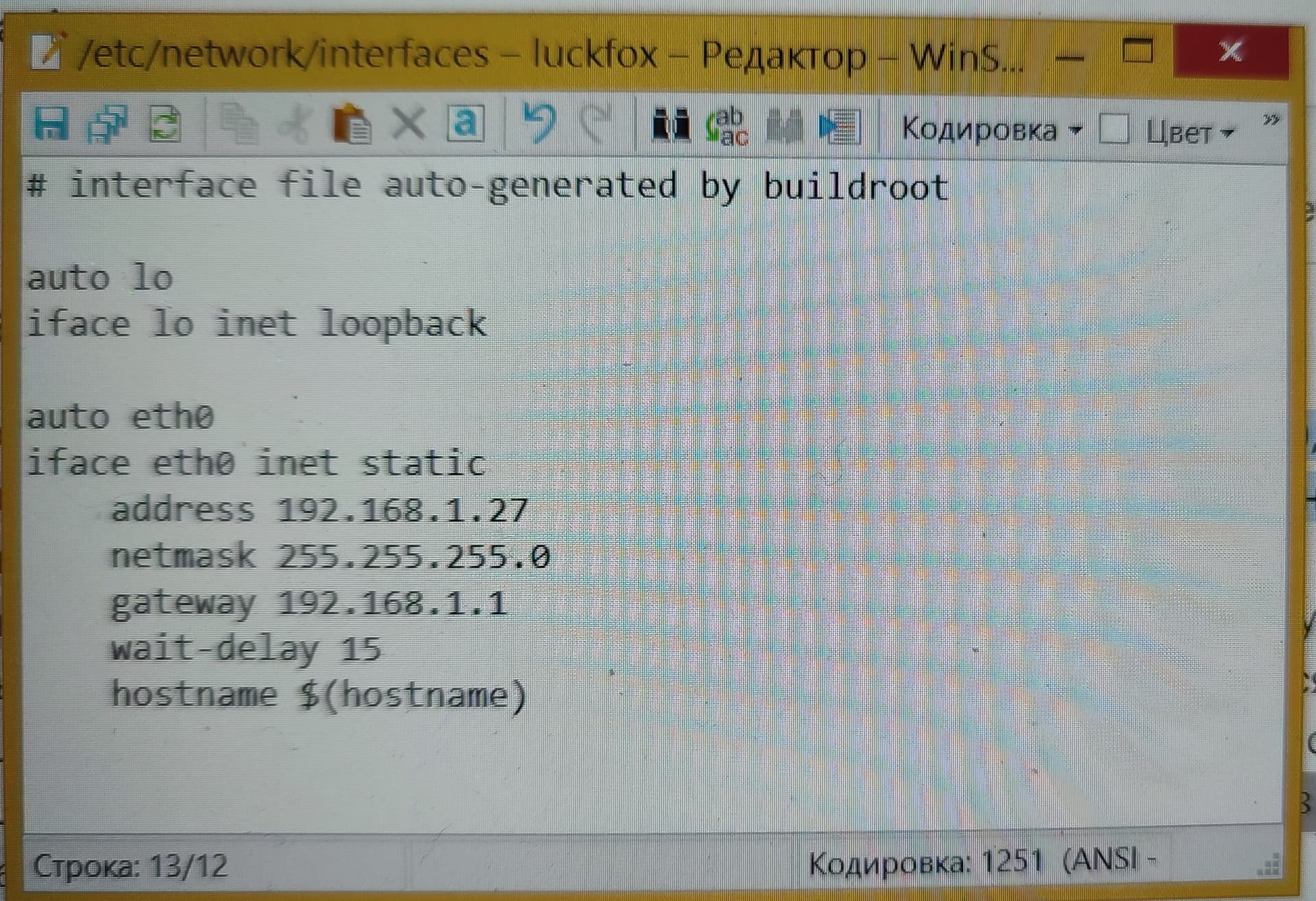

В Путти?
Вот это правильно я прописал?
И в putty тоже можно.

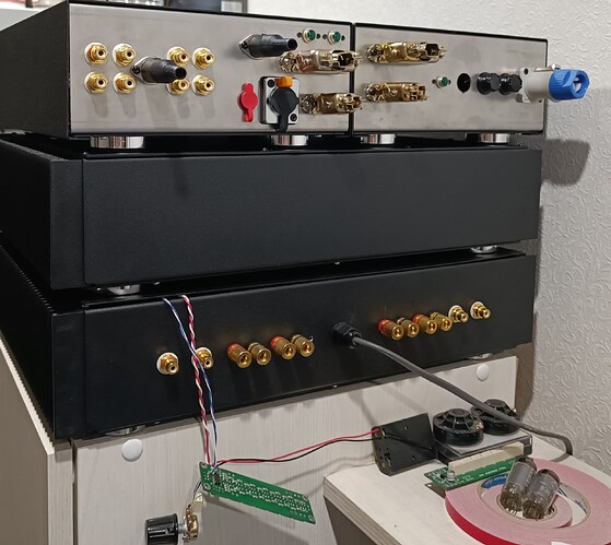

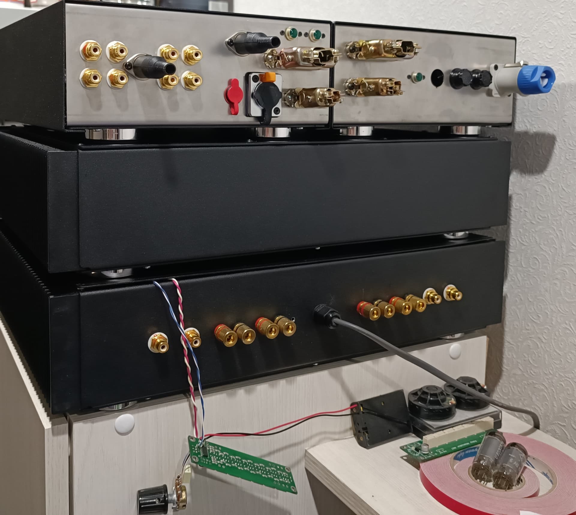

я в своем поекте однозначно буду делать два лисо-входа USB и по LAN стримером LAN это просто слушать музыку управляя хоть с “калькулятора” а USB это режим “смотреть кино” . оба применения лисы более чем достойные и будь они в разных лисах или в одной я буду у себя реализовывать оба варианта
“красный” и рядом “черный” разъемы

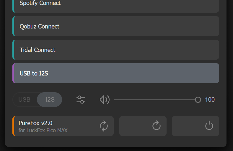

В прошивочной новая версия PureFox_MAX_v2.0.zip
Сделана на новом ядре 6.1
Работает в двух режимах: Стример и USBtoI2S
По звуку ничего не скажу. Рассчитываю на ваше тестирование.
Если все будет норм, добавлю эту версию в онлайн апдейт.
…если честно, идея комбайна мне не нравится. Проект разрастается и усложняется.
Сам бы использовал отдельно PureFox и отдельно PureCore.
21 лайк
USBtoI2S теперь 8 каналов может с внешним тактированием?
  1. внешнее тактирование работает
  2. пока только стерео
