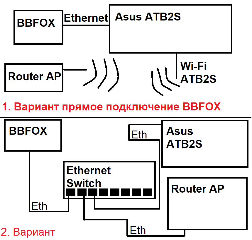

Нарисовал картинку.
  1. Вариант. Это прямое соединение BBFOX и Asus ATB2S. Где на BBFOX прописан Static IP адрес и на Asus ATB2S так же прописан Static IP адрес. При таком подключении BBFOX не доступен из локальной сети. Так как находится в отдельной подсети. Asus ATB2S подключен к AP локальной сети через WLAN интерфейс Wi-Fi. Asus ATB2S доступен из локальной сети для управления.

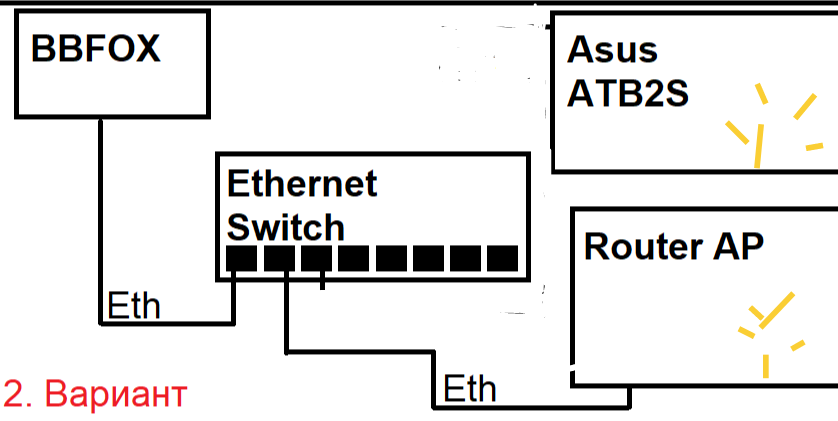

  2. Вариант. BBFOX и Asus ATB2S подключены к Ethernet коммутатору по проводу. BBOX имеет свой провод и Asus ATB2S имеет свой провод. У каждого отдельный Ethernet сетевой провод витая пара.
    Они оба подключены к коммутатору, который в свою очередь подключен к роутеру. BBFOX и Asus ATB2S получают IP адрес по DHCP, от грязного DHCP сервера.
    А роутер подключен к грязному провайдеру.
    Таким образом вся грязь от грязного провайдера и грязного DHCP сервера попадает в звук.
У меня подключено по варианту 2.
У меня в данный момент так же.

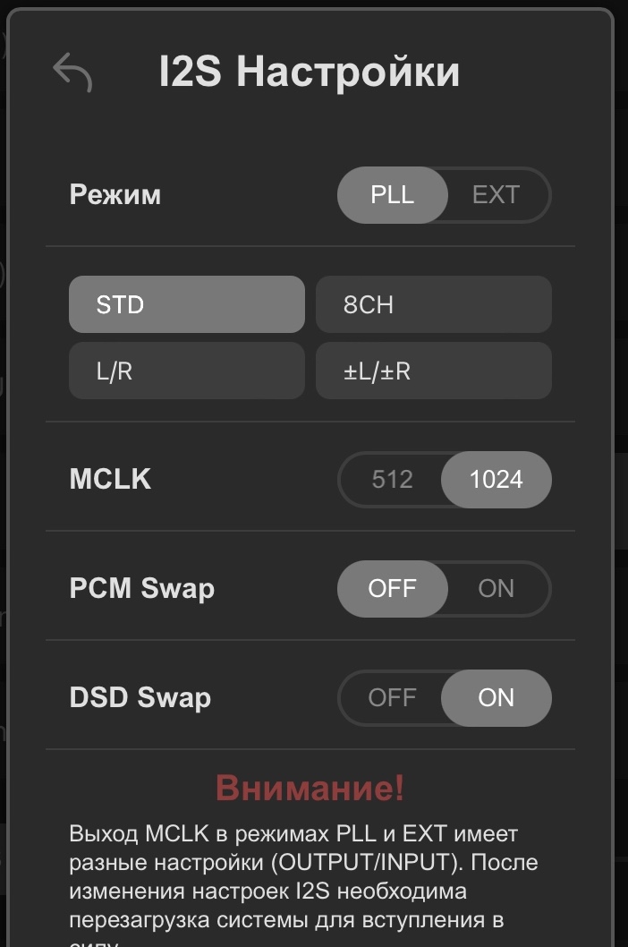

Прошил на второй версию соединение i2s звука нет
Так все выставил , не работает ?
Это к вам вопрос))
Старый снимок с настройками , новый не скринил.

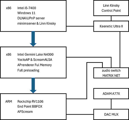

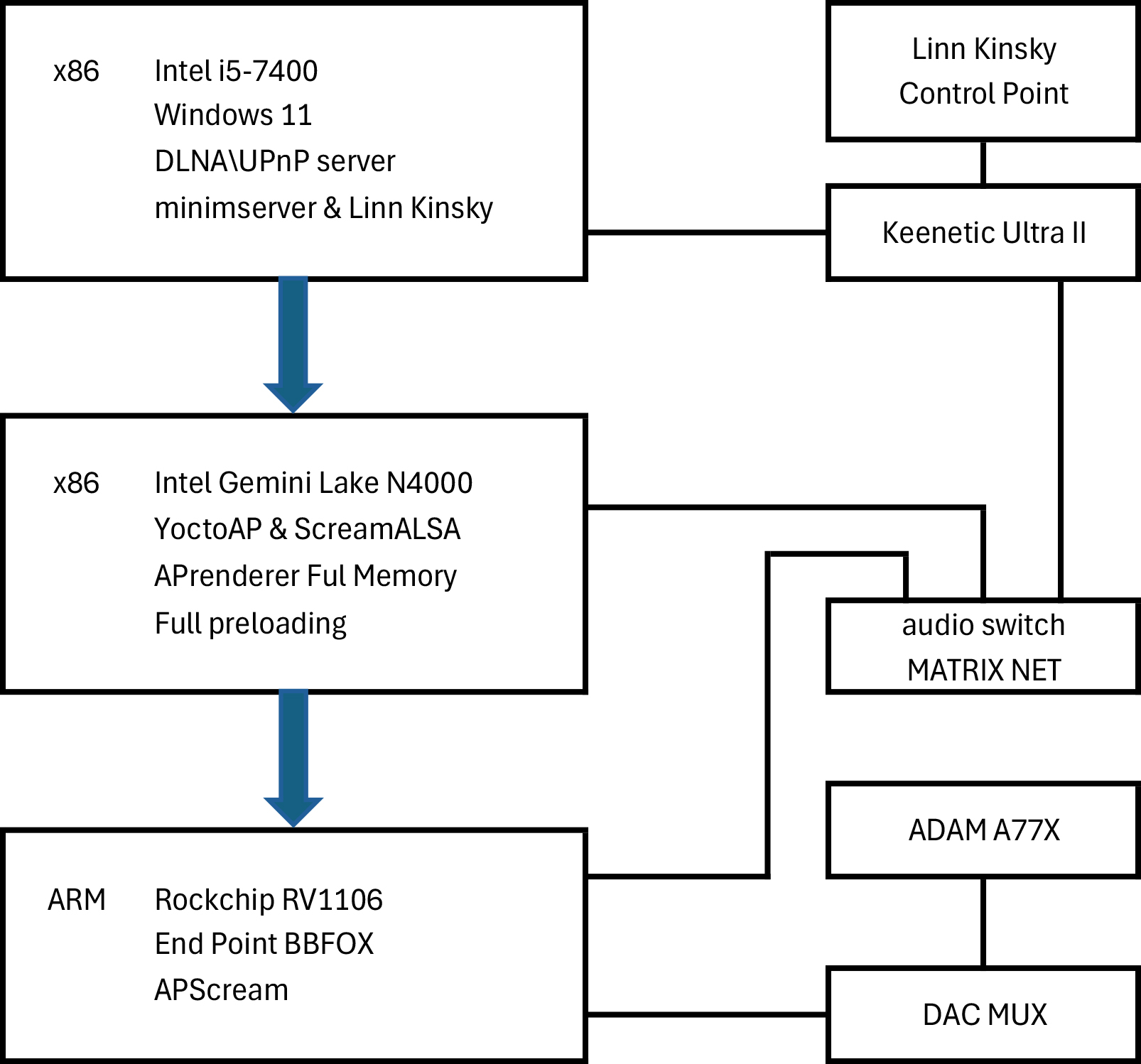

У меня оптику и Wi-Fi отчасти заменяет реально присутствующая в MATRIX Net гальваноразвязка.
Вечером перезалил прошивку и APScream заработал. По такому случаю вернулся на прежнюю версию тракта с промежуточным YoctoAP & ScreamALSA сервером.
Появилась возможность сравнить предыдущую и новую версии в одинаковых условиях.
Так вот, хочу сказать, что v.2 звучит очень даже хорошо. Во всяком случае в моём тракте. В первую очередь хороший, приятный низ. Без излишней, порой до звона, артикуляции на барабанах, которая проявлялась у меня на прежней версии. Вроде лупило смачно, но понимаешь, что не естественно. И главное всегда однотипно тонально. А сейчас мощь не пропала, а диапазон расширился. Что кстати можно сказать и о ВЧ. Хорошие записи звучат очень даже ОК’.
