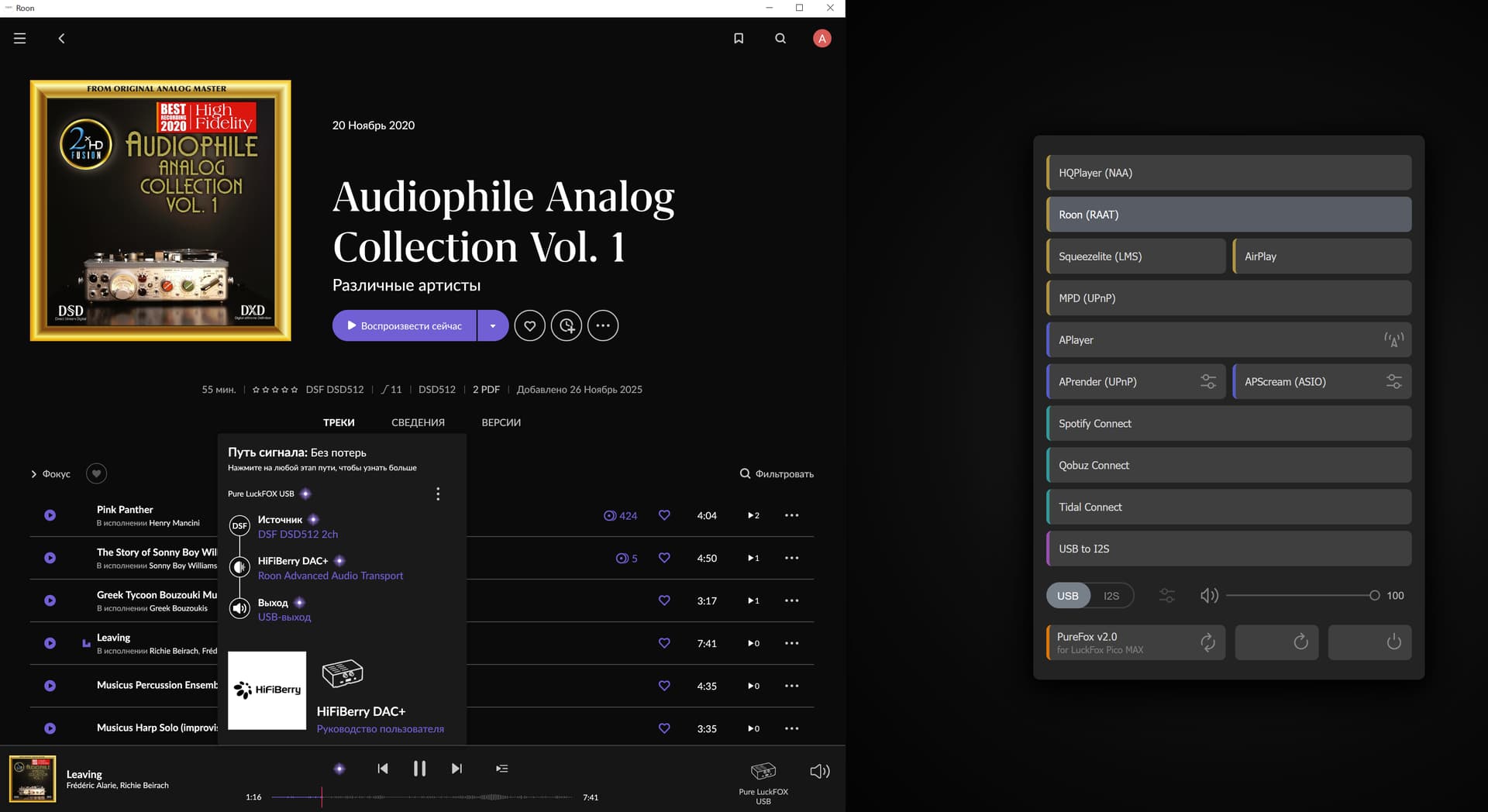

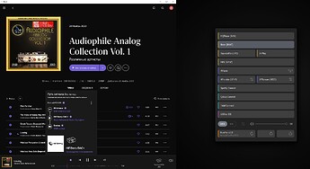

На MAX v2.0 DSD работает ?
Да на MAX v2.0 по USB! Работает! DSD512!
