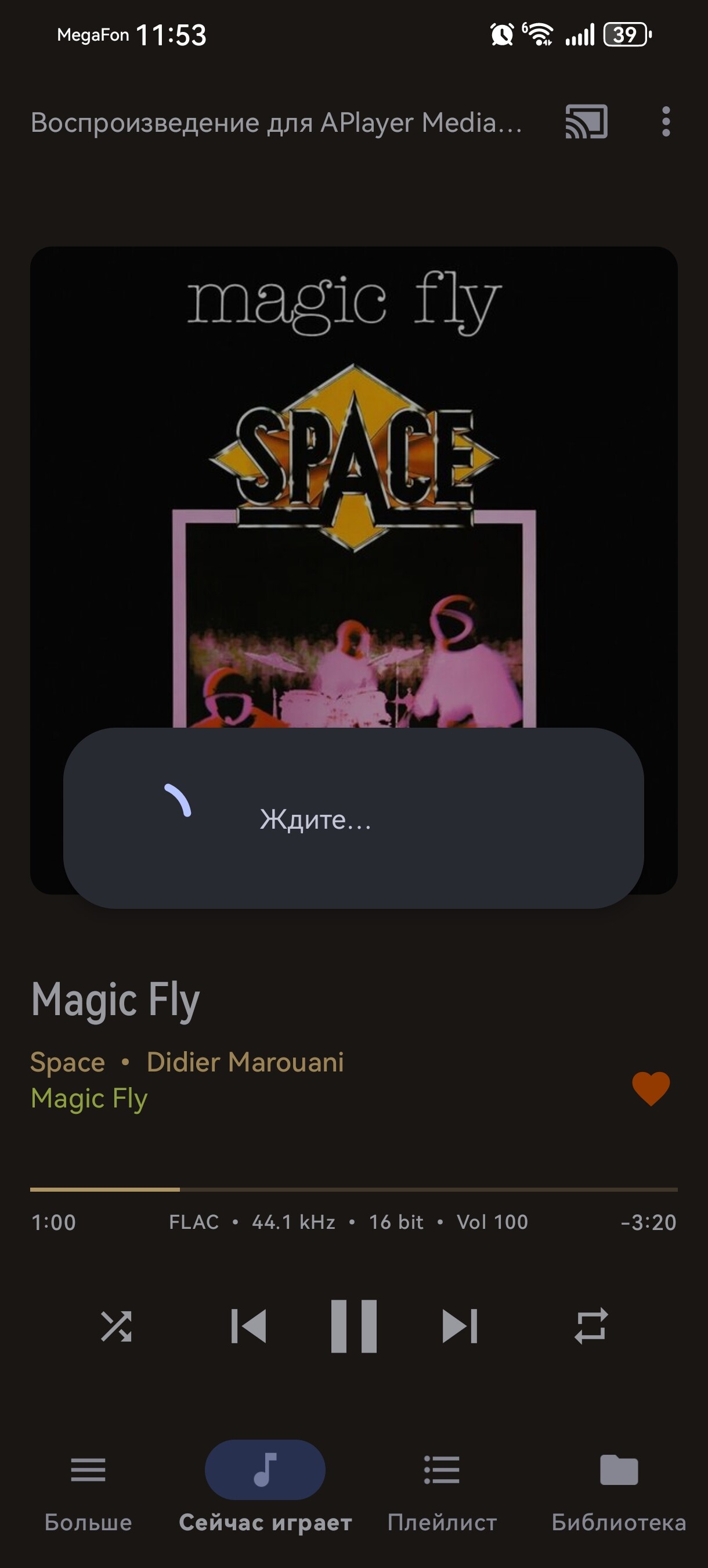

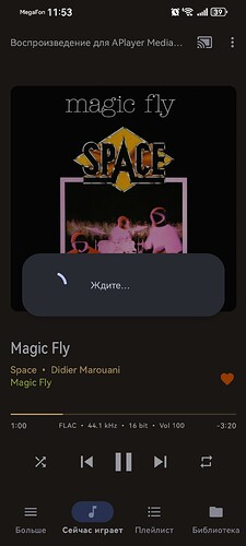

Я имел ввиду простоту подхода, без геморроев, ну как на виме, к примеру. Но нет, тут так не работает. Берега наверное виноваты как постоянно говорит Владимир.
Все поет из бублика, включаю Яндекс, выбираю поделиться и далее бублик и все висит… Ждите и все…
Вима теперь тоже говорят требует трёх буквенного бубна, так что и на нём непросто уже.
У меня все работает и без них.

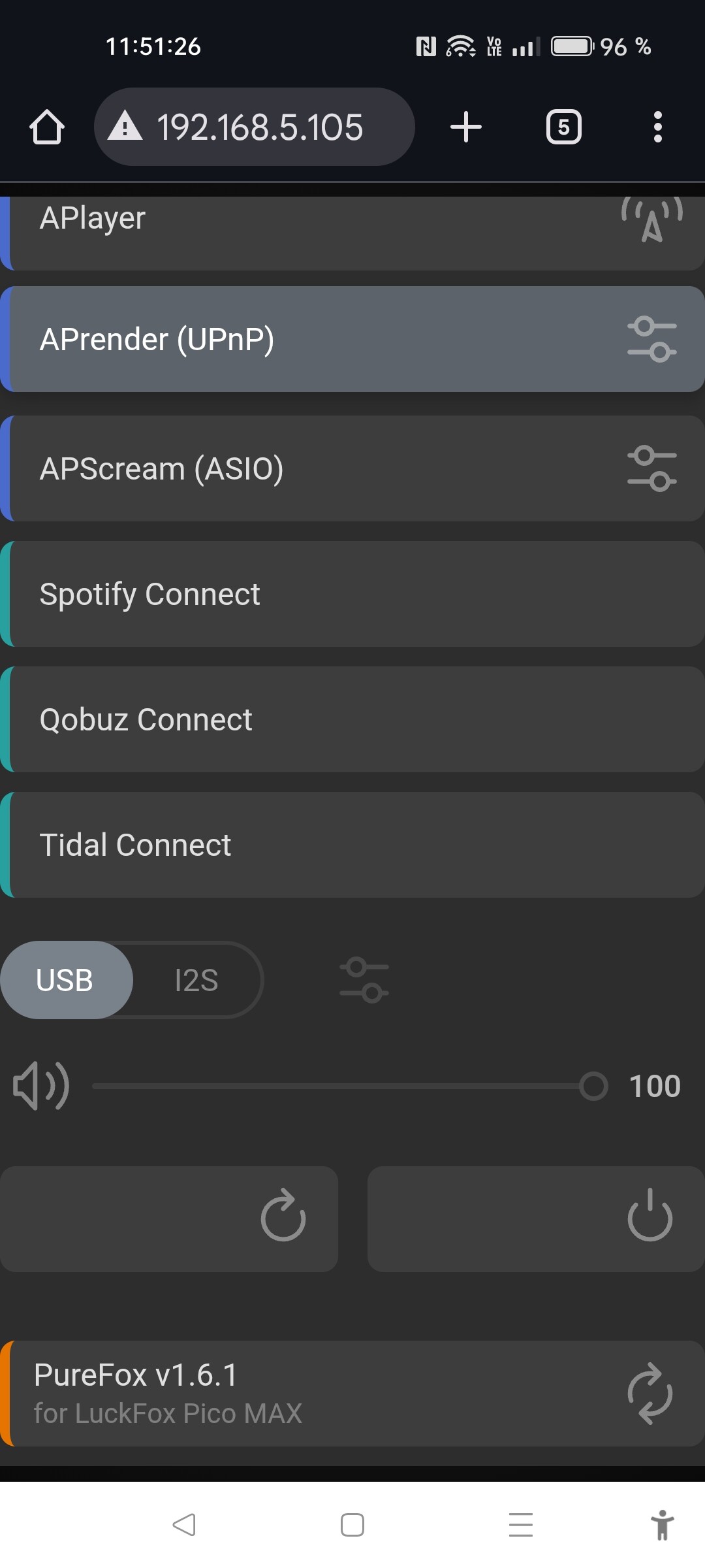

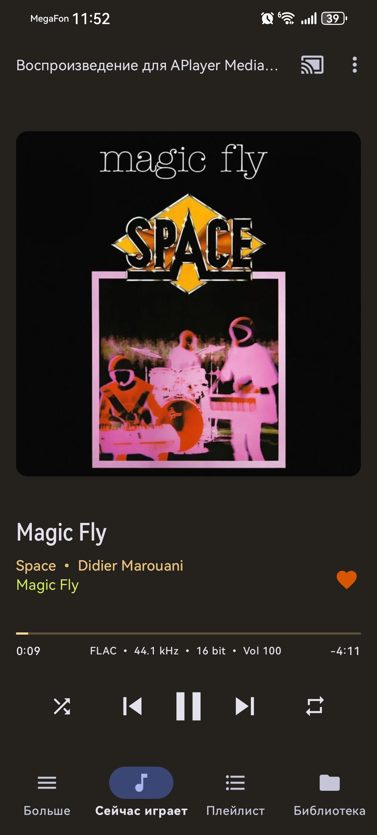

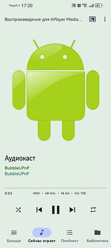

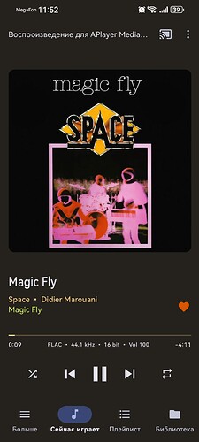

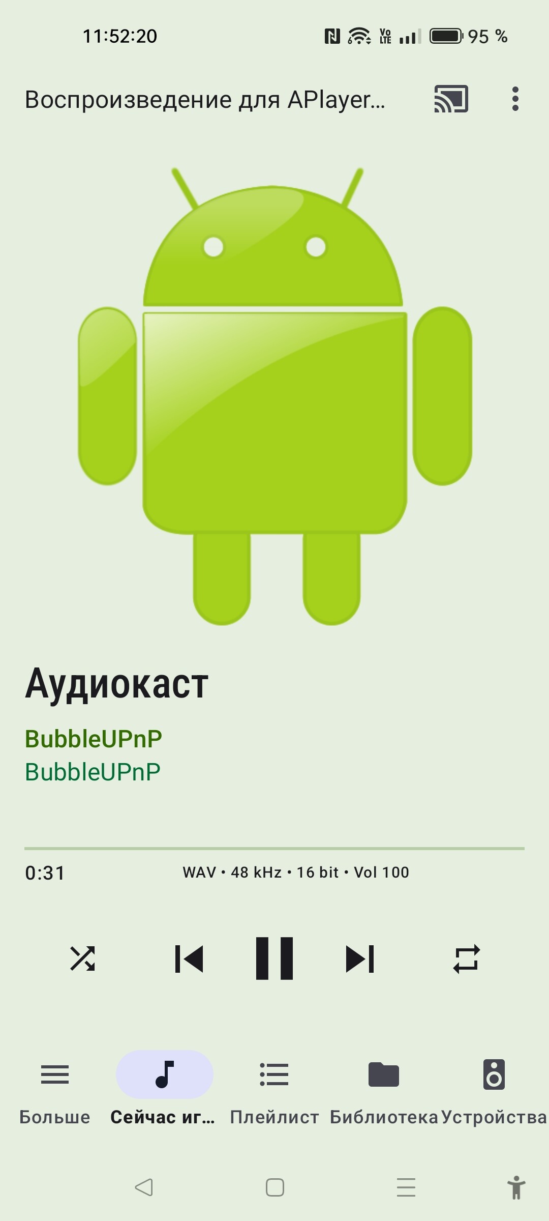

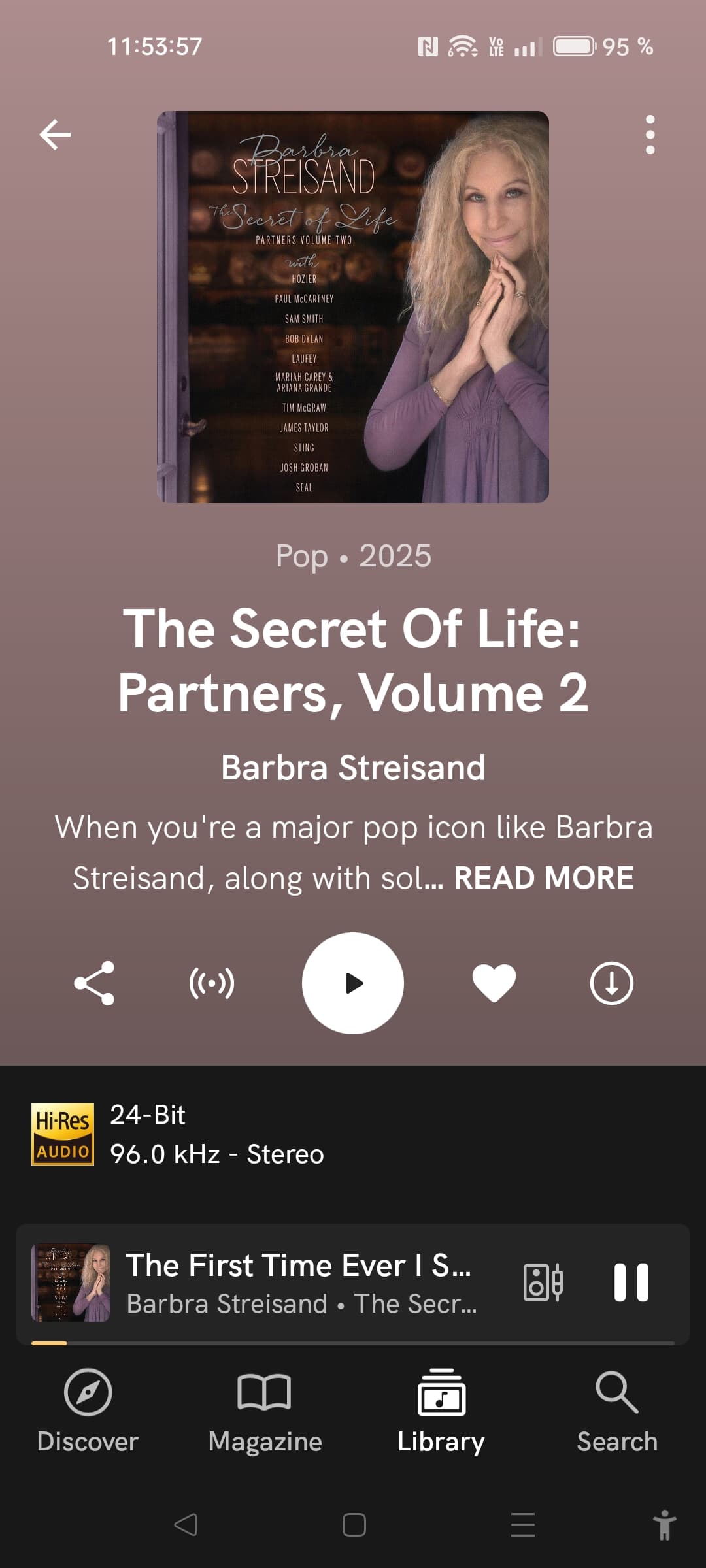

Запустил Кобуз через Аудиокаст, играет, есть задержка.

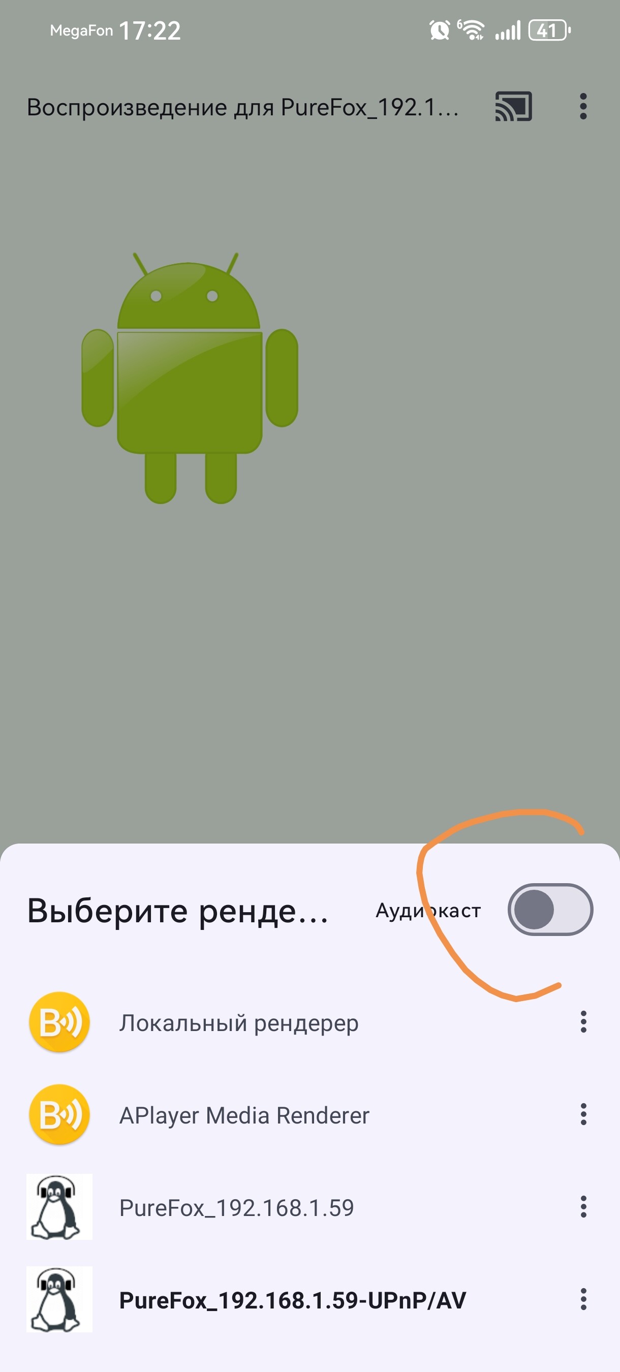

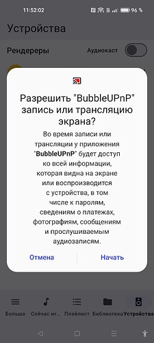

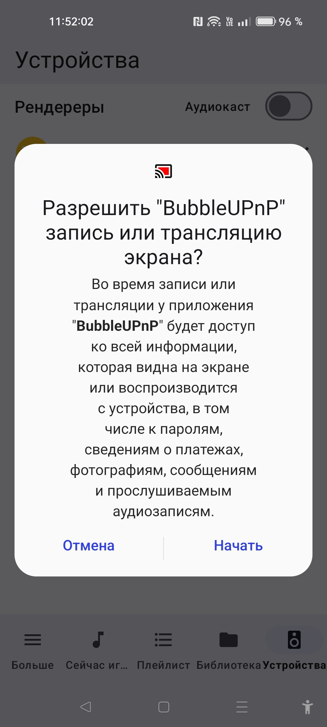

По шагам (актуально и для Я.Музыки):
  1. На Лисёнке выбрал рендерер Aplayer.
  1. В Bubble UPnP выбрал вывод на рендерер Aplayer, затем включил Аудиокаст

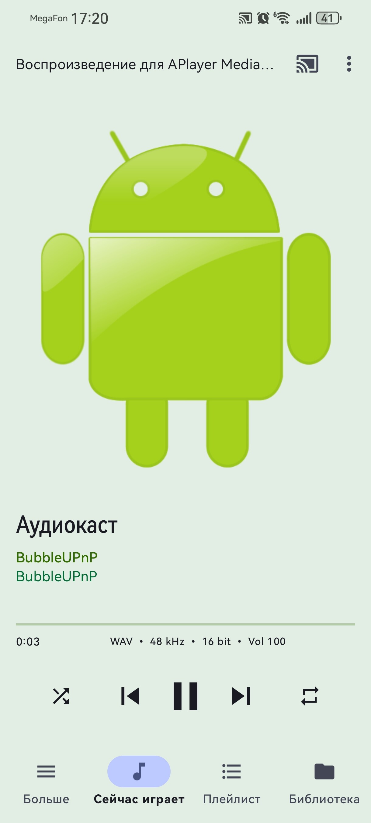

После этого в Bubble UPnP должна появиться вот это:
  1. Открываем Кобуз (или Я.Музыку или любой плеер) и просто запускаем воспроизведение. Аудиокаст всё начинает транслировать на рендерер Aplayer.
Музыка заиграла на системе, наслаждаемся музыкой :grinning_face:
P.S. Bubble UPnP должен быть не триал, а полная лецензионная, у кого её нет, 4pda в помощь.

Заработало, спасибо, задержка есть пару секунд, еще конкчно было бы хорошо что бы приьперезагрузке (включении) бубл закускал бы аудиокаст а не сбрасывал его в “выключено”

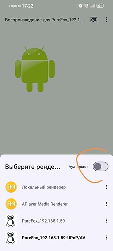

Пробую включить в бублике трансляцию, когда лис в режиме aprenderer все работает, когда у режиме mpd, не. Переключается, прошивка 1.6.1. Посмотрите как у вас?
Если пользуетесь техникой Apple то через AirPlay
У меня работает только в режиме аплеер, в мпд не включается переключатель аудиокаст

Максим, прости, а зачем?
Чем не устраивает Aplayer?
Если найдем решение для MPD, дальше будет Сквизилайт или сразу нужно будет найти решение напрямую ЯМ в Лисёнка? А если и это решится, то следующии этапом будет вывод со смартфона напрямую в акустику минуя ЦАП, пред и усилитель?
Извини, но чтобы было понятно специально довожу до абсурда.
Ты хотел завести ЯМ в Лисёнка, я дал рабочее решение, работает и при этом вполне неплохо для ЯМ.
Лучшее враг хорошего…
ОСТАНОВИСЬ!!! :grinning_face:
Работает, да, удобно, просто интересно почему не работает через мпд.
