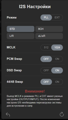

Во-первых, спасибо разработчикам Pure Fox за отличный продукт, играет отлично и без описываемых здесь проблем. Во-вторых. Так как вообще не технарь, один праздный вопрос. Использую (по настроению) два варианта: Squeezelite(LMS) и Roon(RAAT). Настройки I2S дефолтные, как на скрине. К цапу четыре провода. Являются ли эти настройки оптимальными по звуку для моего случая, или можно ещё “шибче и глубжее”?
